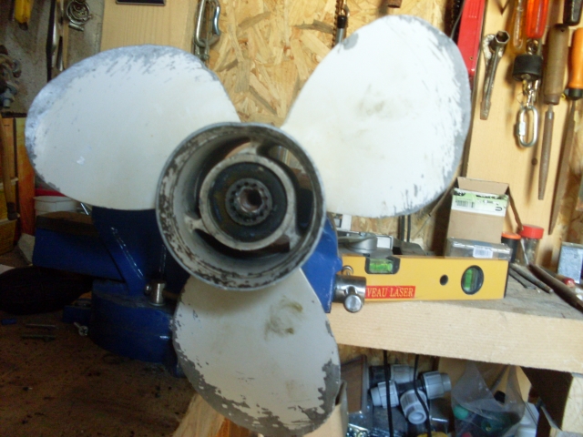

l'hélice de mon yamaha 55cv est abimée ( usée ) avec quelques traces de corosion et une pale un peu voilée. elle à l'age du moteur ; 25ans !
j'en ai une neuve et souhaite la monter.
quelles précautions doit on prendre et en regle générale comment m'y prendre ?

en theorie c'est assez simple, il faut debrancher le coupe circuit pour eviter tout accident puis mettre au point mort, ensuite si il y a une goupille il faut la retirer puis après bloquer l'helice avec une cale en bois afin de pouvoir devisser le boulon , ensuite retirer les differents entretoises et les rondelles (bien noter leur ordre pour la repose), l'helice doit venir toute seule, ensuite il faut nettoyer les cannelures de l'arbre, on en profite pour verifier l'etat des joints spi (visuel) on graisse le tout et après a voir verifier que votre helice neuve est la bonne (dimensions) on remonte a l'inverse du demontage, puis en finale on remet une goupille neuve (a defaut la vielle retordue)............ et voila c'est fini , garder la vielle helice en secours sur le bateau au ca ou !!

bonjour ça y est
ça y est l'hélice est changée. rien de plus simple en effet.
pas de clé de démarrage en place et coupe circuit sur off avec la clé otée.
enlever la goupille , devisser l'écrou ( clé de 22 à pipe ) en bloquant l'hélice contre le pied avec une planche
repérer l'ordre des rondelles en les enlevant pour le remontage.
l'hélice sort facilement.
nettoyage de l'axe , des rondelles et de l'écou .
graissage à la graisse marine mise en place de la nouvelle hélice , des rondelles ( 2 ) , vissage de l'écrou et blocage serré en faisant coincider le trou de l'axe avec une canelure de l'écrou. repose de la goupille .
j'ai utilisé la vielle je n'en avais pas en inox.
le tout 10 minutes pas plus.
essais avec les oreilles. ça semble bon .
