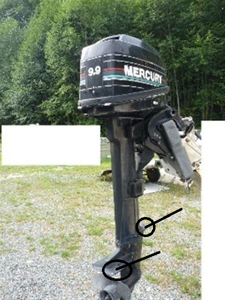

ce qui m'iquiète c 'un gros eclat sur l'embase,meme une bonne partie de la plaque anticavitation est partie a cause d'un gros chocs j'imagine,et aussi une petite partie sur l'extrémité bas du carter de l'arbre!!!!enfin je sais pas trop comment dire,en faite juste avant la liaison arbre embase!!!malheureusement je n'ai pas de photos du moteur....
en faite je voulais savoir en quel matière est faite la partie arbre et embase!!!fonte,alliage alu,???????j'y connais strictement rien!!!!

voila c'est donc sur les
voila c'est donc sur les parties entourés!!!!
si qq un a un avis la dessus et est ce qu il y a qq chose a faire???? je vous en remercie

Bonjour,Il me semble que
Il me semble que c'est de l'alliage d'aluminium
Tu peux essayer de contacter un soudeur spécialisé dans le soudage alu au TIG pour voir s'il peut faire quelque chose et à quel prix.
Cdlt

Concernant le moteur je pense qu'un bon soudeur pourra te faire ça.
Il y a bien sur le net des "dérives d'embase" (partie la plus basse) qui se vendent à la pièce et pour la fixeril n'y a pas 36 solution: la soudure.
bonjour a tous Sa gène si
bonjour a tous
Sa gène si tu navigues avec ces cassures sur les "ailettes" ?
Ou sinon faut chercher une embase sur le Boncoin
