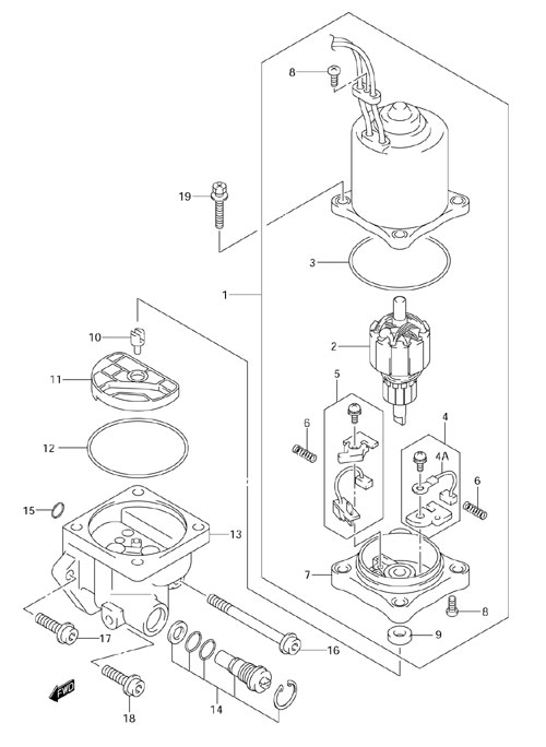

Salut C'est l'ensemble n°
C'est l'ensemble n° 14 qu'il faut deviser pour liberer le trim manuellement. Tu enleves le circlip avant.

Je me joints au bravo
Je me joints au bravo parceque vu l'éclaté, vaut mieux pas se planter de boulon ;)
