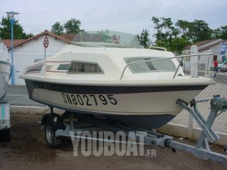

Oui un petit V à la proue
Oui un petit V à la proue mais le reste ressemble bien à une aile de mouette

ULTRAMAR 420 ne marsouine pas du tout.(coque semi-planante). SW 400 marsouine au desus de 18 nœuds si seuls à bord, avec moteur 4 temps + pilote bien gras, Image mais ne marsouine plus avec des hydrofoils SE200
  Sauf que le  420 n'est pas une aile de  mouette  comme le  405 d'ailleurs

  c'est des redans sur les cotés pour la stabilité à l'arret pas une aile de  mouette
 une aile de  mouette a  2 tunels arrondis

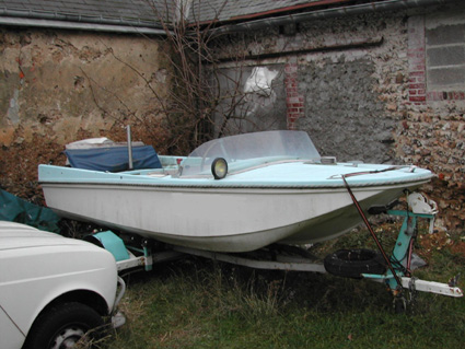

 voici  une coque aile de mouette
  voici une aile de  mouette
Message par goby »
  voici une aile de  mouette  on voit bien les  2 tunels
 comme  le  julien 13 , pro 2000 ,arcoa  135 , médimar  400  ultamar  440 et  470 etc etc
