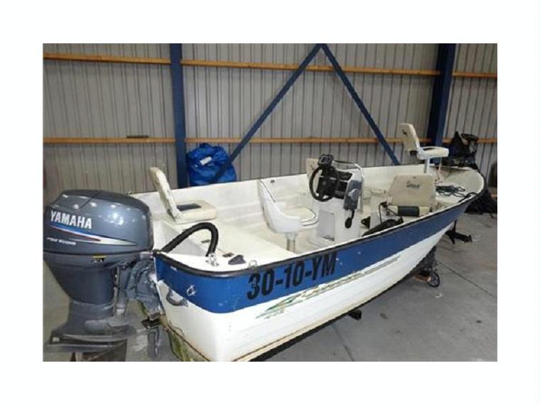

je l'ai toujours trouvé pas mal le 462 et homologué 6 personnes ,pas mal .,je sais que tu es limité en puissance par les conventions du poste d'amarage ,mais en 25 cv il est vraiment bien,un copain l'avait a vec une bordure bleue en haut de la coque.
4,62 X 2m - 275kgs - maxi 30cv - 6 personnes/ 525kgs
Je voulais m'en acheter un mais à l'époque ma place était limité à 4m
C'est ce modele ??
Et avec ton 18 (capot 9,9)
ça avance bien quand meme
C'est ce modele ??
C'est ce modele ??
Et avec ton 18 (capot 9,9)ça avance bien quand meme
C est ce modèle mais sans la bande bleue du haut.
Seul ça avance déjà très bien. Moi je suis limité à moins de 5 M et moins de 10 cv donc ça va. Je dépasse les limites autorisées dans le golfe avec sans problème. Je dois monter à 20 kn sans soucis...
le précédent propriétaire l'avait motorisé avec un 30 cv yam 4 temps en commande à distance. il a fait plus de 1000h avec en moins de 4 ans. il etait sur l'eau tout le temps. Désormais il me suffit pour mon programme sur tout le golfe.
Très bonne coque, pas chère simple costaud rustique et facilement réparable et aménageable.
