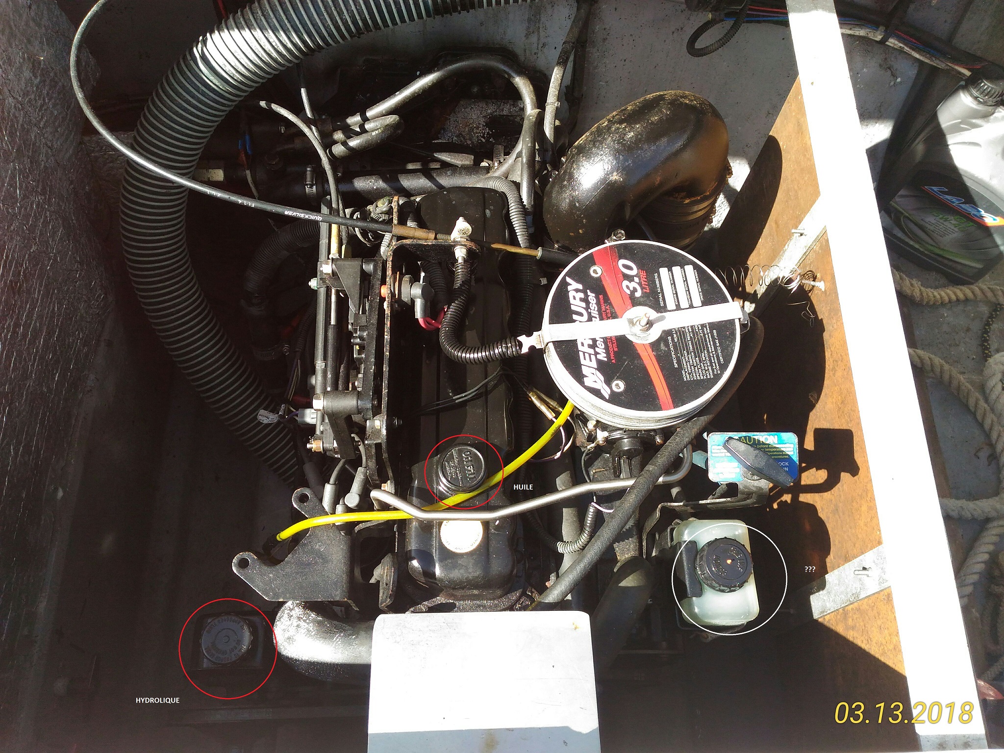

Nouveau proprietaire d'un Arcoa 570 avec un moteur mercruiser 3l TKS je suis à la recherche d'informations sur l'entretiens courant.
Pour le niveau huile c'est OK j'ai trouvé la jauge mais qu'elle huile metre à la prochaine vidange
Reservoir en losange sur la gauche du moteur je pense liquide hydrolique quoi metre pour faire l'appoint ?
reservoir sur la droite du moteur ?? liquide d'embase ?

à gauche reservoir direction assitée...pour l'huile la même que sur la voiture...mais bon si ça descend c'est qu'il y a une fuite, sinon c'est un circuit fermé.

pas de fuite  sur le reservoir de direction mais c'etait pour avoir la reference au cas ou !!!
concernant l'autre bocal ?? vous n'auriez pas une petite idée ?

Je pense que tu avais raison pour le niveau d'embase...voir page 62...mon anglais le soir laisse à désiré...Image
