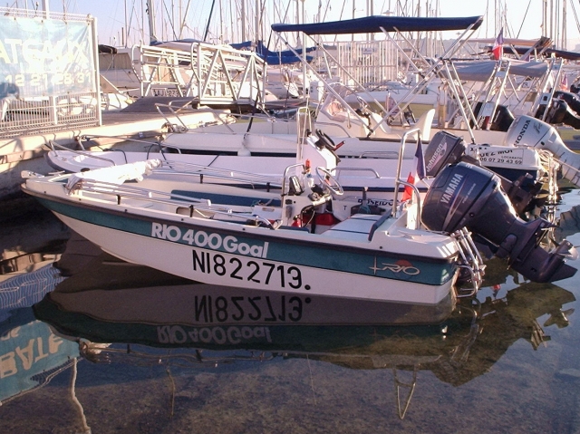

BonjourVous avez les RIO 400
Message par Jerattous »
Vous avez les RIO 400 Goal ou Ole qui sont des coques en V et insubmersible exemple:
http://www.leboncoin.fr/nautisme/256844892.htm?ca=21_s
J'ai actuellement un Rio 400 GOAL avec un moteur 30 cv 4 temps ARBRE COURT aucun problème

et,un RIO 4.50 tOP pendant quinze  ans ...
Le rio 4,oo souffre d'etre sensible dans la repartition des poids ,mais il convient d'avantage lorsque la mer   commence à s'agiter..
le coque est insubmersible ,et de bonne fabrication.

oyster a écrit : Le rio
Normal, vu que c'est une coque en V assez prononcée (rare sur des 4 m) par contre il passe super-bien dans le clapot.
