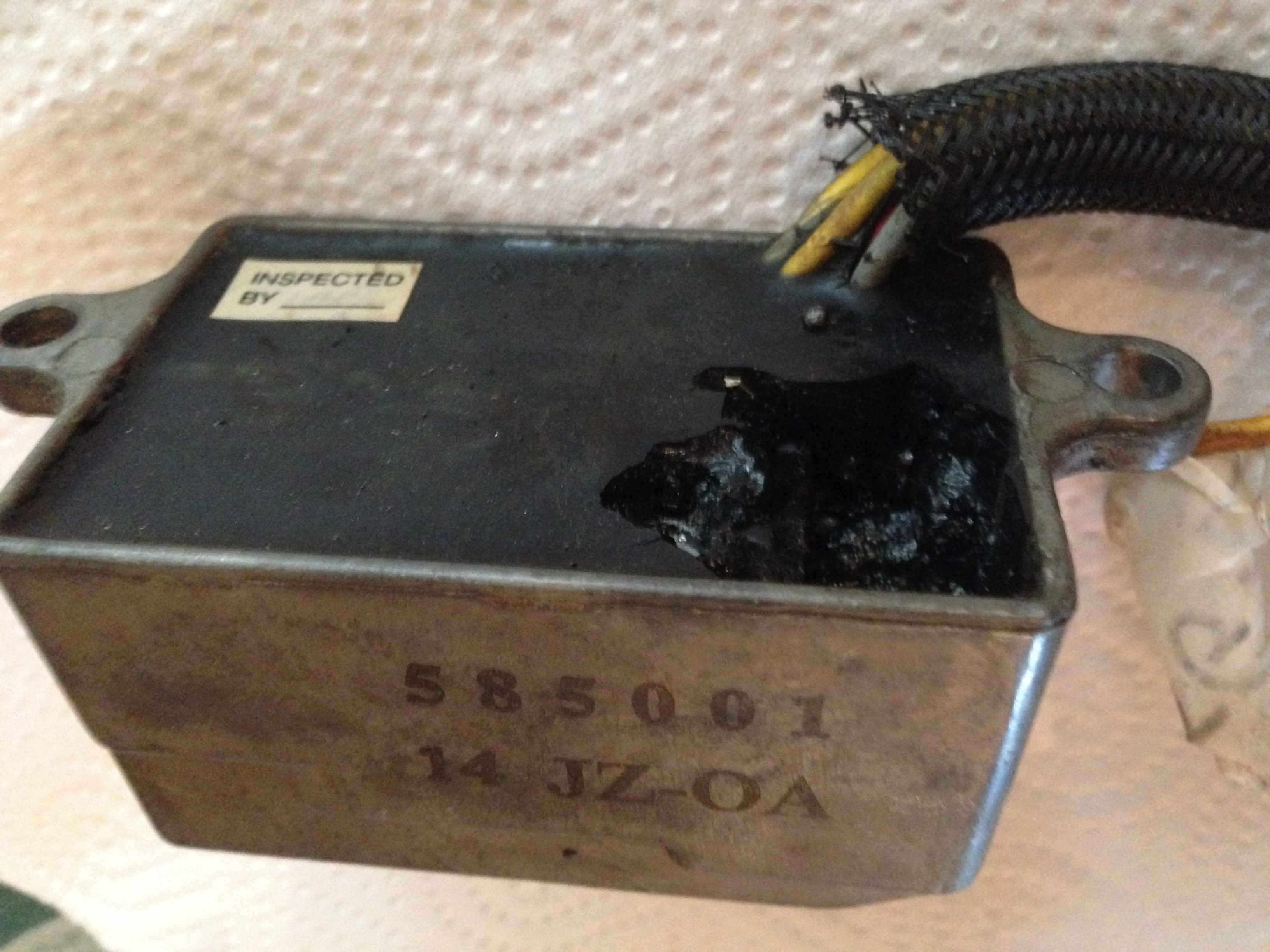

alors il y a de la nouveauté ce matin je mets le contact et j entend peter je vois de la fumée sortir du redresseur il a cramé .je l enleve je mets le moteur en route impec mais impossible de l arreter meme en coupant le coupe circuit obligé de deconnecter la prise du CDI esce normal ?et en mer il avait du mal a tenir le ralenti vous pensez que le cause vient simplement du redresseur ci joint la photo

mon redresseur a cramé vue
Message par picasso2468 »
mon redresseur a cramé vue que j ai eu un probleme avec un fil qui c est denudé et touchait mon bloc moteur impossible de demarrer a chaque fois c etait une detonation je pense que le redresseur a prix un grand coup le moteur marche bien sans redresseur mais il s arrete plus
