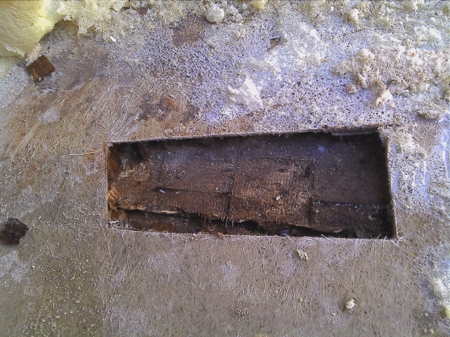

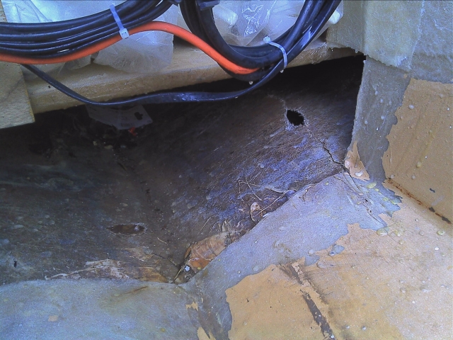

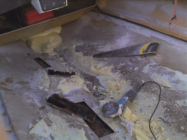

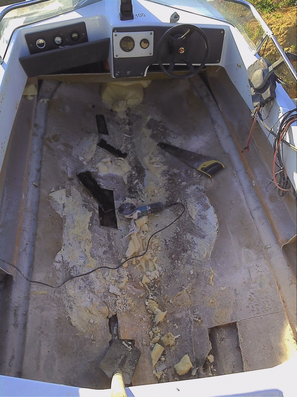

enfait j'explique sur le dernier post mon ami avait acheté un coque pourri en fait sur le coup ca ma mis un coup de frailleur j'ai contrôler la mienne et a 4 endroit différent j'ai des faillancages assez important dans le sens qui sont grand mais pas abîmé a l'oeil juste faillancé donc j'ai sondé la coque à la main ça sonna creux et souple a ces 4 endroit puis j'ai regarder ma coque j'ai vu quelle faisait légèrement le ventre vers la fin du coup j'ai mis le cul de la coque sur pied de poule au extrémité et la j'ai remarqué un écart entre à plat sur la remorque et sur les pied de poule sans toucher la remorque de 8min donc entre tout ça j'ai réfléchis a ce que je faisais vu que j’avais déjà mis ma coque en vente ben je l'ai retirer de la vente et pris mon courage a deux main et me suis dis ben c'est reparti j'ai tout ouvert
bon la c'est juste le début mais j'ai carotter et je me suis aperçu de pas mal de dégâts qui aurai pu me coûter beaucoup en mer malgré la mousse polyuréthane que j’avais mis enfin voila, la je me refait la coque de l’intérieur rigidité maximum contreplaqué; de 20 + renforts en demi madrier et une charpente comme une fermette de maison tout les 40cm ça va être béton béton et très solide tu en dis quoi
