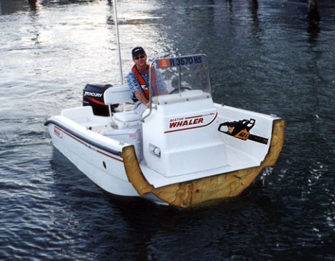

C'est juste ce qui rend ton
C'est juste ce qui rend ton bateau insubmersible.... perso je ne l'enlèverais pas.
