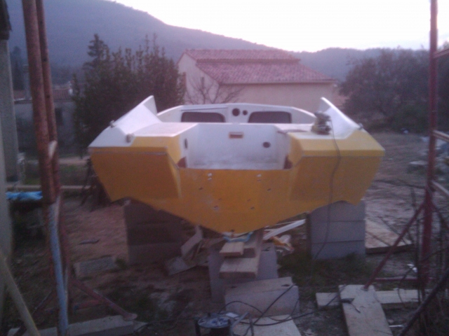

bonsoir a tous vu que j'avais un soucis au tableau arrière de mon bateau  j'avais posté un post et vu vos avis et le mien et également les devis de pros qui mon scier net bon certes je les comprends car c'est du travail mais un a  plus de 1200 et le suivant a 1800 j'étai  scier et bon enfin je vous en parle pas le moral a pris un coup donc j'ai commencer z découper  et a virer tout le bois la plaque de contreplaqué marine de 2.5 cm d'épaisseur puis en voyant le post de Daytona je me suis dis  si il arrive moi aussi et donc j'ai attaqué
1--donc découpage
2--et enlèvement du bois le plus gros
3-- ensuite nettoyage à blanc pour 'l'adhérence (pour demain)
donc pour le moement j'en suis là a suivre j'espere arrivé a un bon resulta.....donc la c'est les premiere photos parcontre je voudrai savoir quoi utilisé comme resine et comme checroute ou bande de fibre pour ensuite renfoncer et coller donc pour ca je ne sais pas encore ce qu'il faut ou le prendre sur E.....y ou ches cas......o ou enfin voula demain je continu pour la mise au propre.... j'ai oublier de dire que j'avai enlever le moteur mais ca c'est vu je pense lui aussi va avoir droit a une cure de jouvance question peinture c'est decapage total et apres et peinture et vernis il va etre tout beau.......

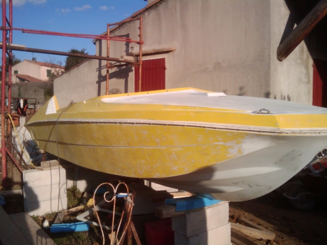

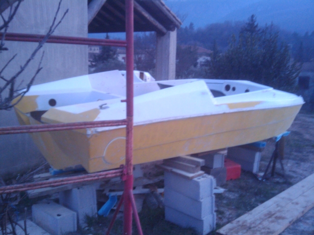

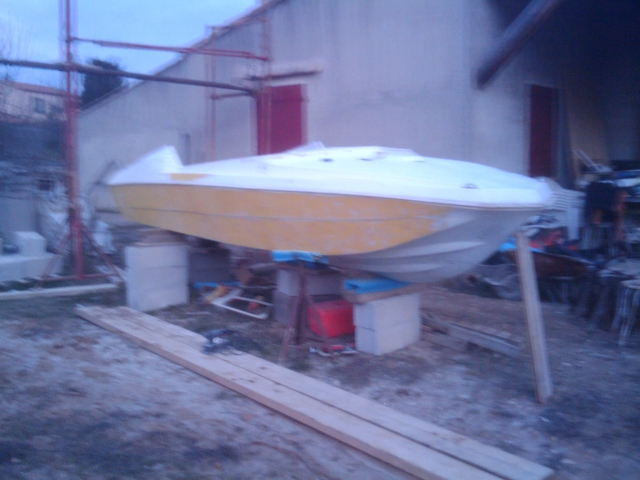

bon on est samediImage  ca a donner petit ponsage de l'arriere finition et debut de l'autre cotéImage la je suis cuit donc je continu demain ponceuse quand tu me tien hummmmmmmmm!!!!!!!!!!!ImageImage

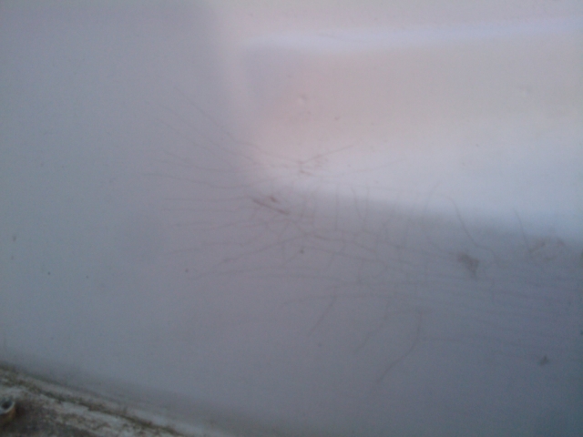

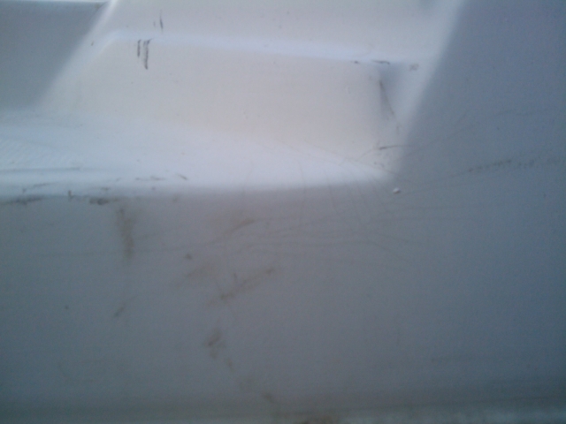

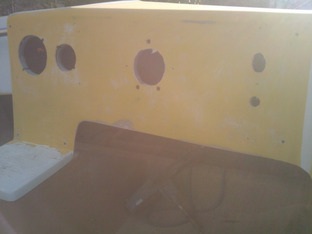

pour te dire ben enfaite j'ai deux couche de peinture une bonne et une de mauvaise qualité du coup ben je ponce jusqu'à le jaune première peinture d'origine pour avoir une bonne accroche pour la sous couche il va être neuf ce bateau joli taf de ton pro sur ton bateau magnifique mais je vois qu'il est passé de l'extérieur moi je passe de l'inter rieur donc ben pour la peinture le jaune sera de bonne base car les couche Adere pas bien et c galere ya quand meme une chose qui me tracasse c des petite fissure des fois sur le dessus de la coque je sais pas pourquoi c'est là photo presente....
ps a l'origine il etait tout jaune......je crois qu'il ya une photo au debut qui le prouve

bon les jours passe et ca avance doucement pour info j'ai trouvé la solution a mes fissures micro enfait faut allé a la resine et remettre une fibre et resine  si non ca refendille. fin du problem

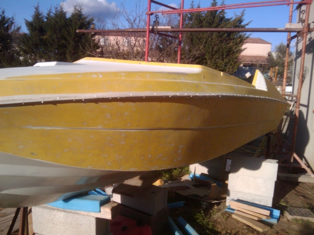

photo de la suite du poncage

tes micro fissures, c' est
tes micro fissures, c' est ce qu' on appelle le faiençage ....
C' est un phenomene classique de vieillissement.
ça arrive de preference sur les surfaces plus fines ( aux angles notamment ) , ou soumises à plus d' effort , ou a la suite d' un impact.
