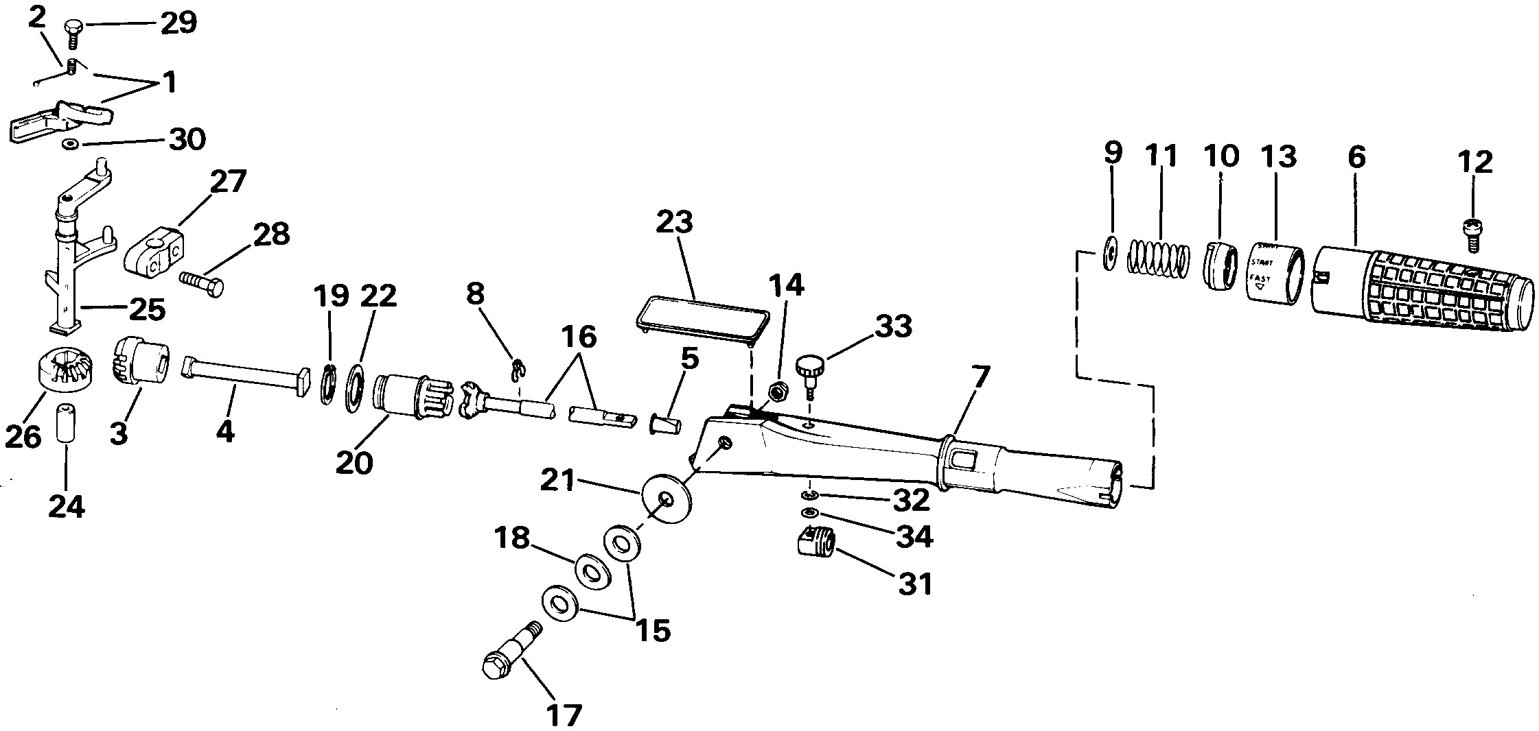

Bonjour, j'ai un petit probleme avec un 9,9 evinrude que je viens d'acheter ( j10 BACNS) soit un vieux moteur de 1982. je compte le remettre en etat mais la tige d'acceleration est bloquée. ce n'est pas du coté du carbu mais l'espece de cardan qui se situe entra la barre franche et le moteur, c'est une tige ronde avec des engrenages de part et d'autre. j'ai démonté la barre franche et cet espece de cardan est completement grippé. je ne sait pas trop comment le demonter sans trop de casse. voici la coupe eclatée il s'aggit de la piece 53 qui comprends la piece 52 et aussi du coté opposé la piece 31. Il y a un trou au milieu de la 31 mais je ne sait pas si c'est pour y passer un tournevis..
Si vous avez une info... par avance merci
je vous mets un autre éclaté

Il y a un circlips (19 sur l'éclaté) à retirer avant.
