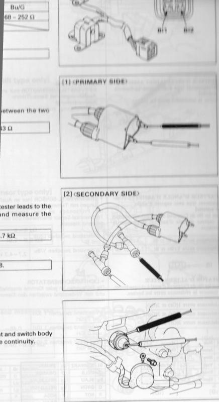

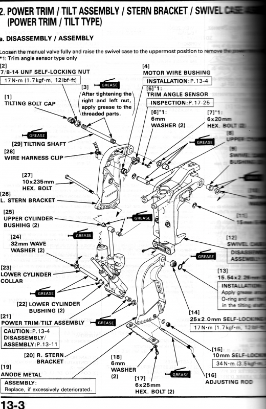

je te mets quelques pages
je te mets quelques pages qui traitent du cateur d'huile dis moi si c'est bien ca que tu veux.

Bonsoir KanarmorOui merci
Bonsoir Kanarmor
Oui merci super ; c'est bien le "oil pressure switch" (repère 3 sur le schéma) qui m'intéresse. Ils disent qu'il doit y avoir continuité entre le fil et le corps du capteur et du coup je ne comprends pas comment marche celui-ci. J'ai bien continuité à l'arrêt donc je suppose qu'il doit travailler en inverse. Je vais le faire tremper une nuit dans du lockeed, je verrai si çà débloque qqchose ou sinon je laisse tomber vu l'âge de mon moteur.
