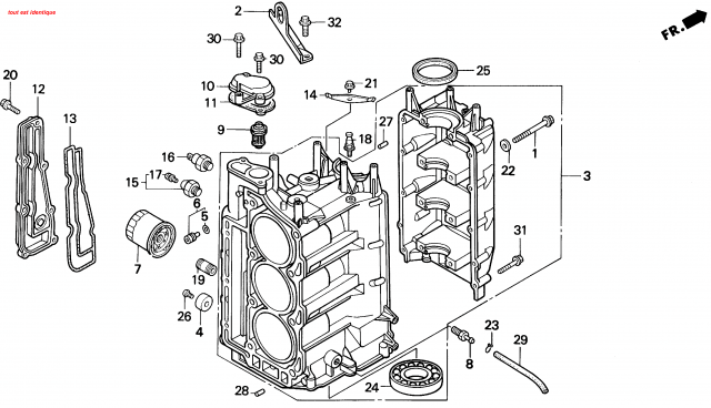

salut ski wake 75j'ai fais
Message par mick 29 »
salut ski wake 75
j'ai fais quelques recherches concernant ces 2 puissances et j'ai comparé toutes les pièces une par une et regardé les références concernant la partie mécanique et allumage
et voilà ce que j'en déduit :
[Image externe indisponible : http://img340.imageshack.us/img340/9600/blocmoteur.png]
toute cette partie là est identique pour le 35 40 45 et 50 cv
