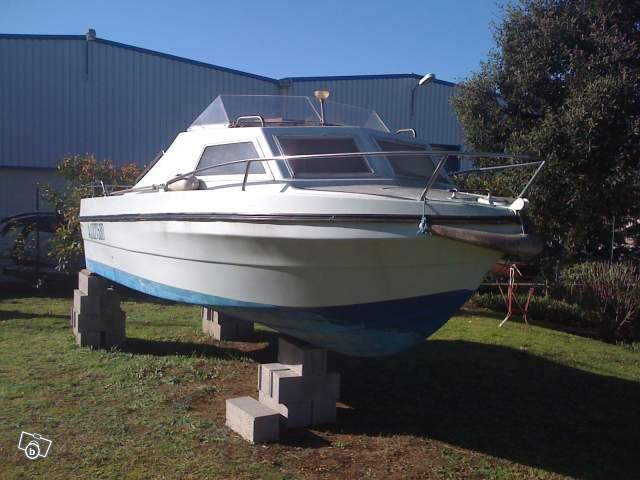

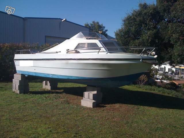

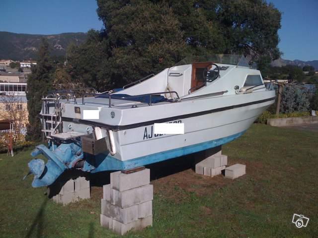

Voici quelques photos du
Voici quelques photos du monstre :
Franchement.... Il a
Franchement.... Il a encore une belle geule! Felicitation pour ton achat.
Tu as beaucoup de travaux dessus? coque et moteur?

je ne vois pas les
je ne vois pas les dimensions du bateau mais vu les photos je dirais bien qu'il tourne autour des 900 kgs
regarde la plaque de la remorque si il y en une mais ce qui est sur c'est qu'un pneumatique est moins lourd
J'ai eu un ROCCA Super
J'ai eu un ROCCA Super Apolo, même type de bateau.
Bonne coque, solide et très marin.
Par contre motorisé en 140 cv OMC : pas top ( pb de cloche fendue et d'embase ).
Mais assez puissant pour 5 personnes à bord.
Il pesait près de 900 kg. Le tien est peut-être un peu plus léger mais j'ai des doutes sur ta remorque à 450 € : rien que le prix indique qu'il s'agit d'une petite porteuse, ou alors elle est vraiment fatiguée et là... tu peux laisser le bateau sur la route !!!
Tu dois aussi pouvoir trouver le poidsde ce bateau sur le net.
Il devrait y avoir une plaque constructeur dans le cockpit à gauche avec les caractéristiques de la coque et notamment son poids.
En tout cas il est en bon état.
