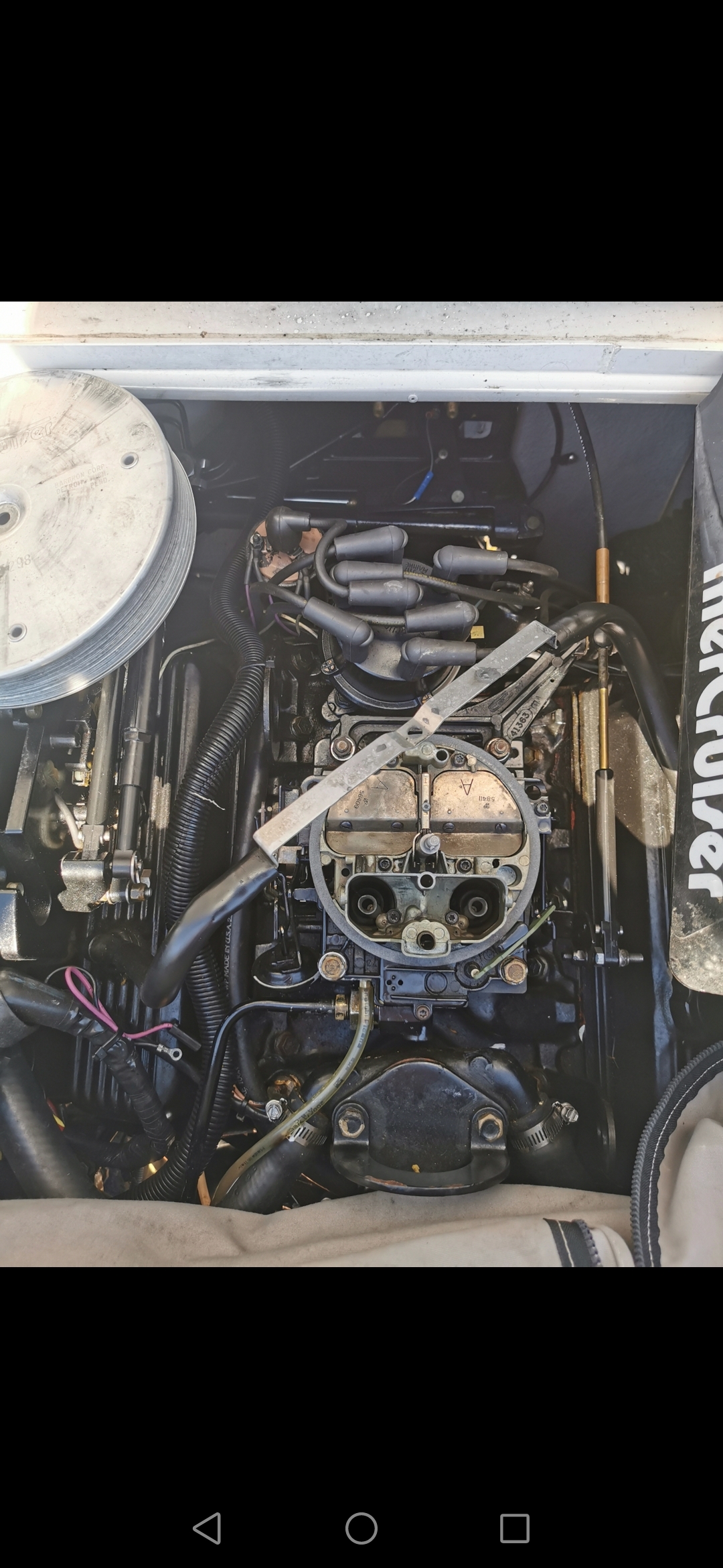

allumage electronique?

aucune idée du type d'allumage, j'ai un delco et 6 cables de bougies...

J'ai posté une photo du haut de mon moteur, arriverais tu a voir le type d'allumage que j'ai?
