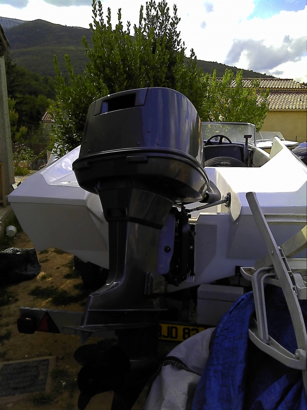

de mon experience je te dirai ok pour la couche de clorure de zing appler fosfatant ensuite peinture base ma (peinture auto) et deux bonne couche de verni de bonne qualité et apres ca donne ca
http://www.discount-marine.com/club/forum/forum-moteur/aquad-sud-500-la-renovation-cest-parti-all%C3%A9-hop?page=1 http://www.discount-marine.com/club/forum/forum-moteur/all%C3%A9-je-me-lance-restauration-daytona-600?page=6 tmais une chose si tu peux faire sablé ou microbillé ton embase c'est le top ++++ bon courage
