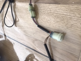

je vous mets le boitier vu de l'arrière
pourriez vous nous mettre le contact de clef vu de l'arriére
et si possible la sécurité hom à la mer toujours vu de l'arrière

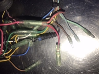

 Voici mon faisceau au niveau
Message par cris14 »
 Voici mon faisceau au niveau contact de clef
je pensais relier le fil rouge le bleu et le vert au niveau de mon contacteur de trim sur la 704
et les deux marrons au niveau contacteur de point mort
bonne soirée
merci de nous donner une photo du gros connecteur normalement un fiche blanche et une autre noire
y a t 'il des fils en dehors de ceux ci venant du moteur?
salutions

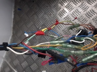

cris14
Messages : 364
Inscription : jeu. oct. 05, 2006 6:56 pm
voici le faisceau principal  venant du moteur
je n aî pas de gros connecteur mais des fiches qui vont  vers le contacter à clef ou vers les cadrans
je voudrais repartir sur du plus propre à ce niveau et repartir sur une connection sur un contacteur à clef pour boîtier 704 comme vous m
avez montré
le connecteur se vend t il en pièce détaché chez Yamaha ?
encore merci

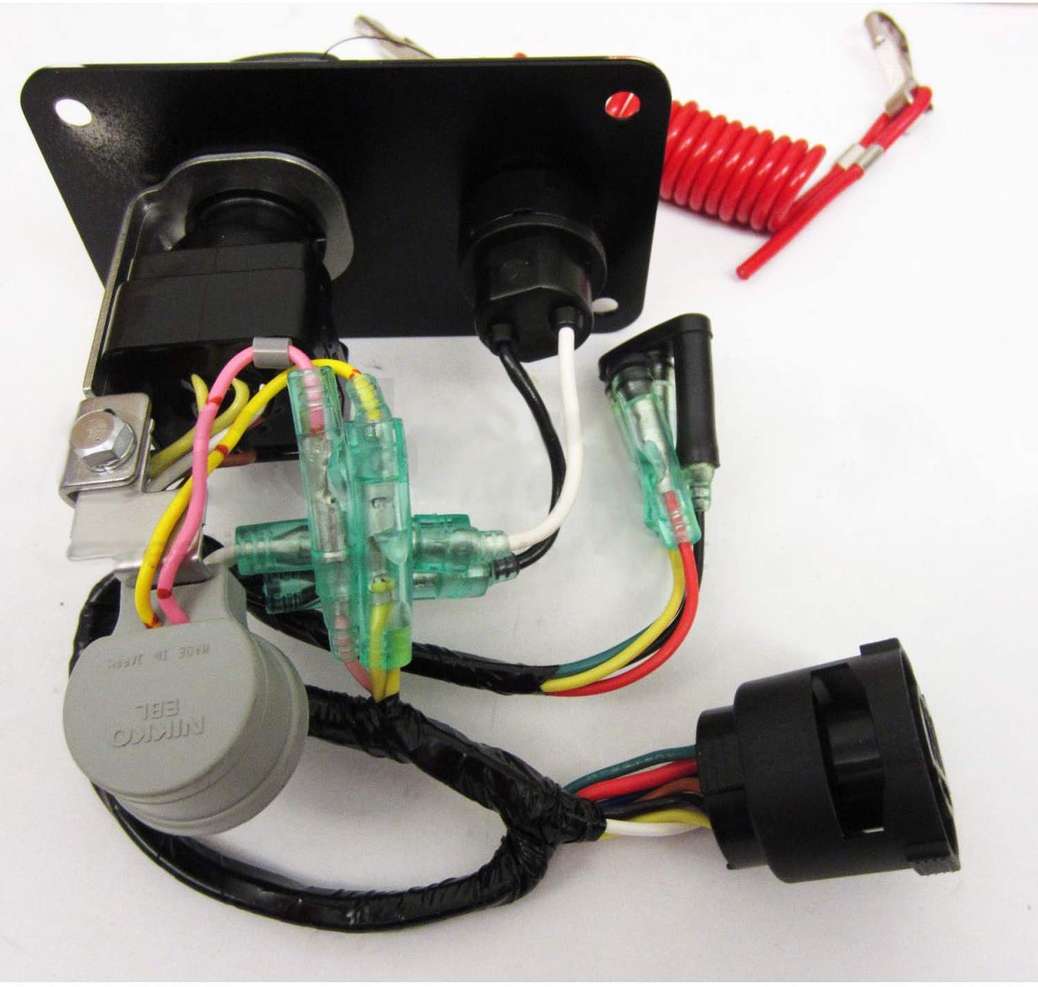

sous ce lien je vous mets des références yamaha
si je comprends bien le connecteur blanc ne pose pas de problèmes
dans vos premières photos il y avait un connecteur blanc qui correspondrait je ne vois pas la suite de celui ci
la connection à la clef et aux intruments et plus compliqué en passant par la poignée 704
(je ne sais pas si le gros cable de la poignée 703 s'adapte sur la sortie noire de la poignée 704
cela permettrais le branchement clef et instruments)
sur le fichier joint pour le connecteur noir avec des fils bien vérifier qu'il permet la connection à votre systeme de démarrage
- par exemple fil blanc arrèt moteur-
si commande du fil bien prendre la longueur du moteur à votre console et controler le nombre de plots sur votre cable à l'intérieur du moteur
https://we.tl/t-3CvQS1wvZ5
auriez vous l'ocasion de tester avec un controleur position hom métre votre clef de démarage
par exemple
arrét  notez les couleurs
1° cran quel fils
 2° cran il devrait y  avoir plusieurs couleurs
3° cran
et enfin 1° cran en appuyant sur la clef quellles sont les couleurs
2° cran en appuyant sur la clef
ceci afin de vérifier pour un futur adapteur sur le connecteur noir de votre poignée 704
