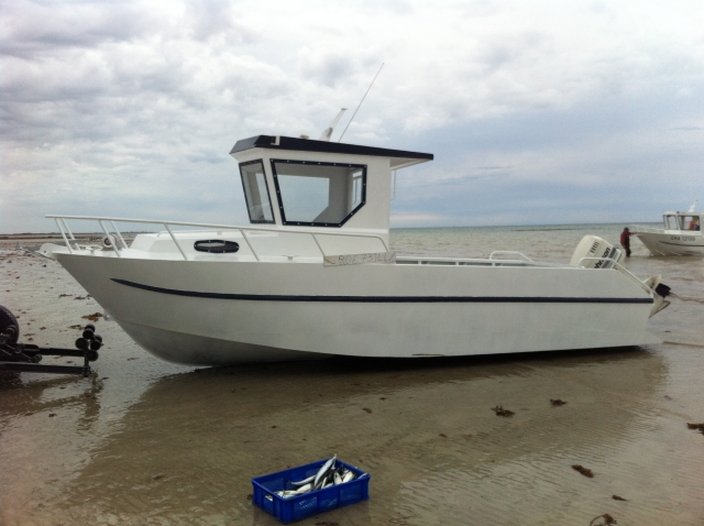

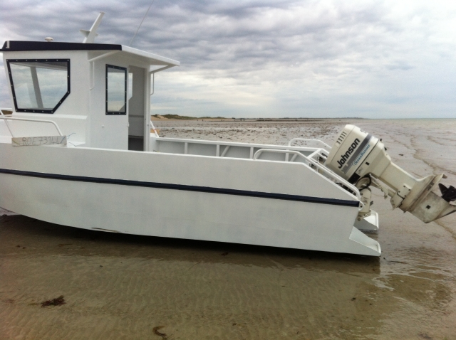

bonsoirdeux photos de mon
Message par cris14 »
deux photos de mon bateau
cris14
Messages : 364
Inscription : jeu. oct. 05, 2006 6:56 pm
et une troisieme
et une troisieme

le bateau pese 800 kg et la
le bateau pese 800 kg et la finitions des oeuvres vives est en alu brut
la forme de carene est un  V peut prononcé et relativement plate a l arriere
