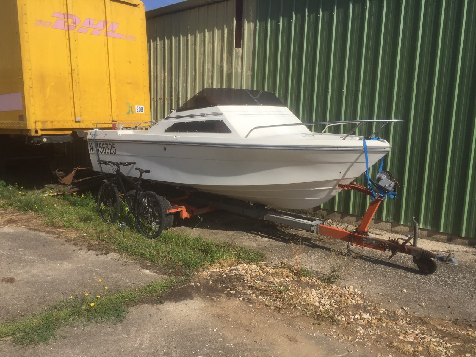

Moteur remplacé trop de boulot sur le mien ... achat d'une remorque , révision complète de l'embase . remplacement du bas et changement du cable iverseur . Encore un peu de boulot mais la fin est proche .
