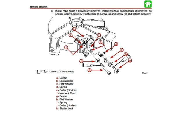

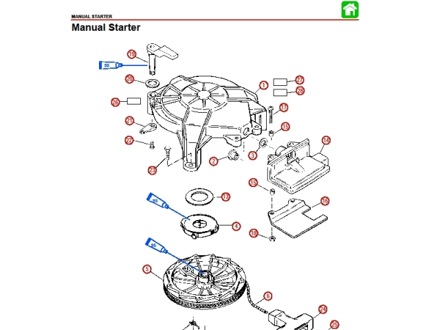

bonjour a l epoque des
a l epoque des anciens johson 2t il y avait une securite anti demarrage
qui se mettais en marche losrque le moteur etait en prise avant ou arriere
qui bloquait le lanceur une piste a verifier
concernant votre 6cv 4t les points que je verifirais sont les ref 16 et 22 salutations

bonjour j ai copier une vue
j ai copier une vue plus grande de la partie qui nous interesse

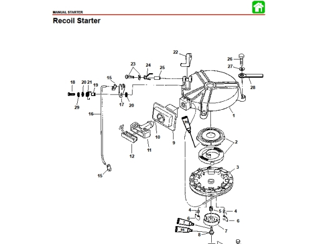

bonsoirja fais une gaffe le
ja fais une gaffe le model n est pas le bon
je joins les eclates pour le bon model
mille excuses
mille excuses

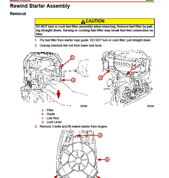

tu n'as plus qu'a demonter
tu n'as plus qu'a demonter le lanceur et recommence l'operation, si c'est encore bloqué alors la c'est pas vraiment bon signe
normalement le
normalement le lanceur doit faire tourner le volant magnetique. Enlève le lanceur et essaie de faire tourner le volant magnetique a la main. (enleve aussi les bougies se sera moins dur). si le volant magnetique tourne c'est que ton moteur n'est pas bloqué et donc ton PB vien du lanceur.
