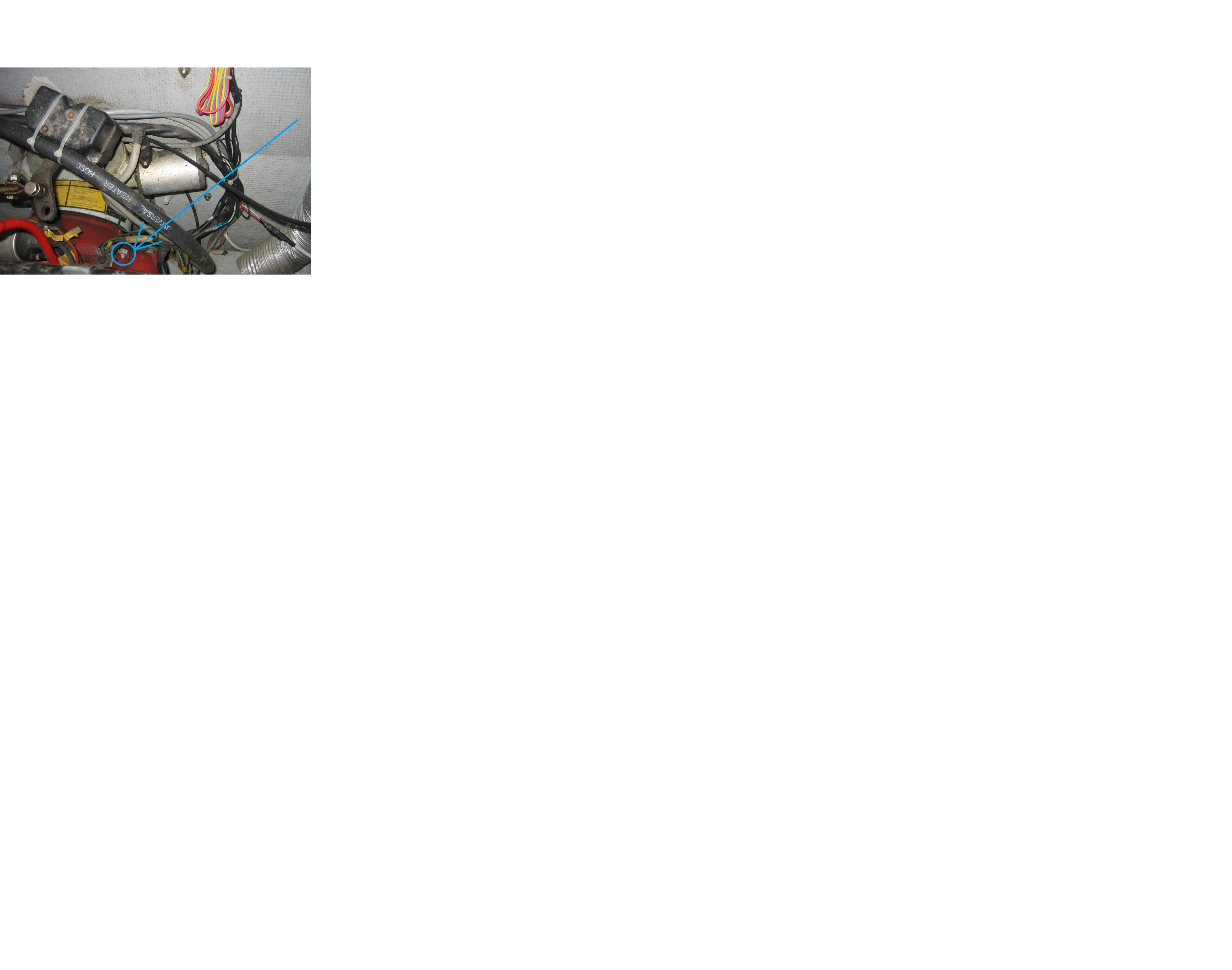

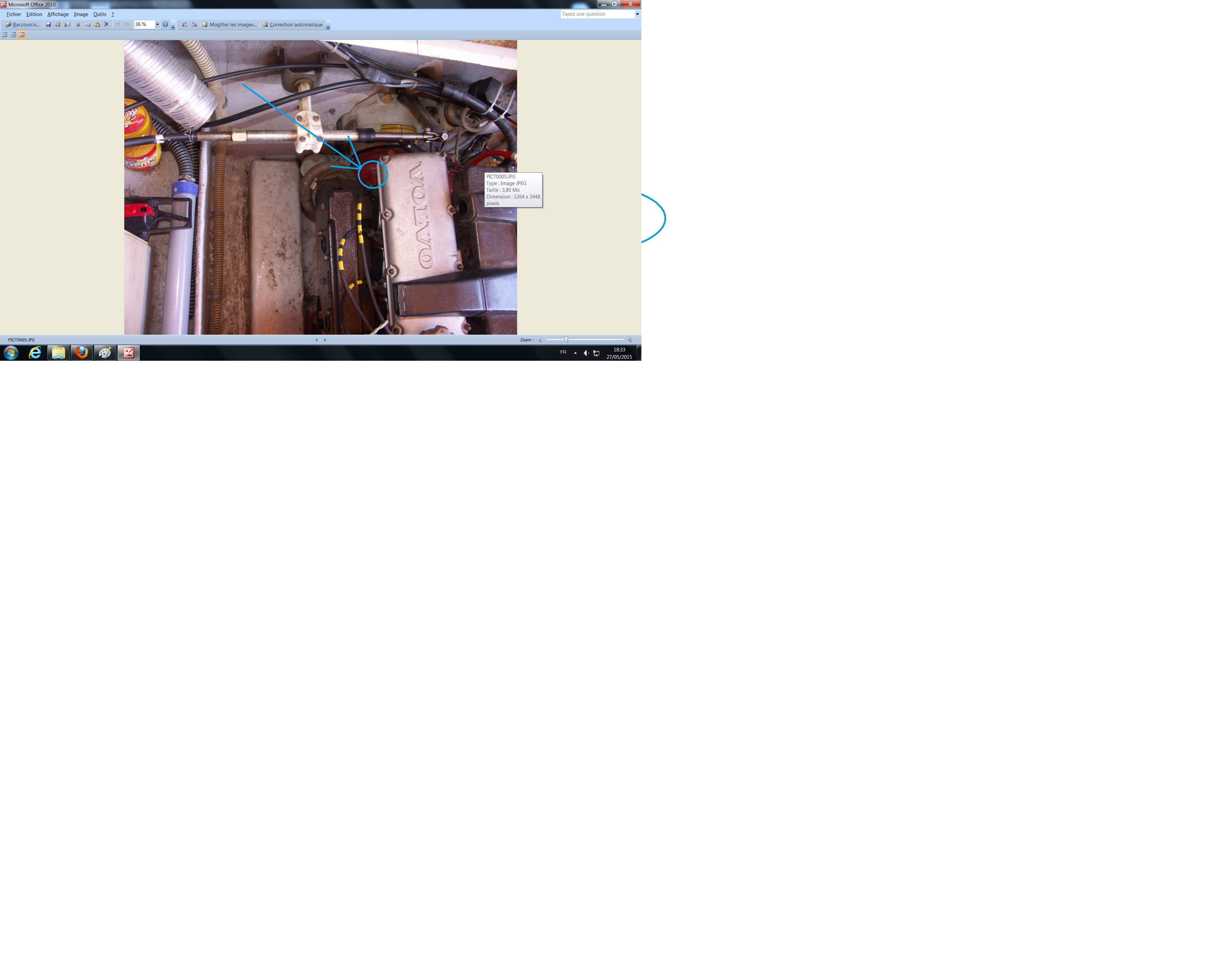

Je ne suis pas devant le bateau, mais je ne "vois" pas les écrous qui relient le moteur à la cloche d'embase : sont-ils accessibles dans la cale ,sur le tableau AR, ou par l'extérieur ? Je vais sur le bateau ce W.E. Je pense que je vais les découvrir facilement.

Il sont accessibles dans la
Il sont accessibles dans la cale cf photos ci jointes.
