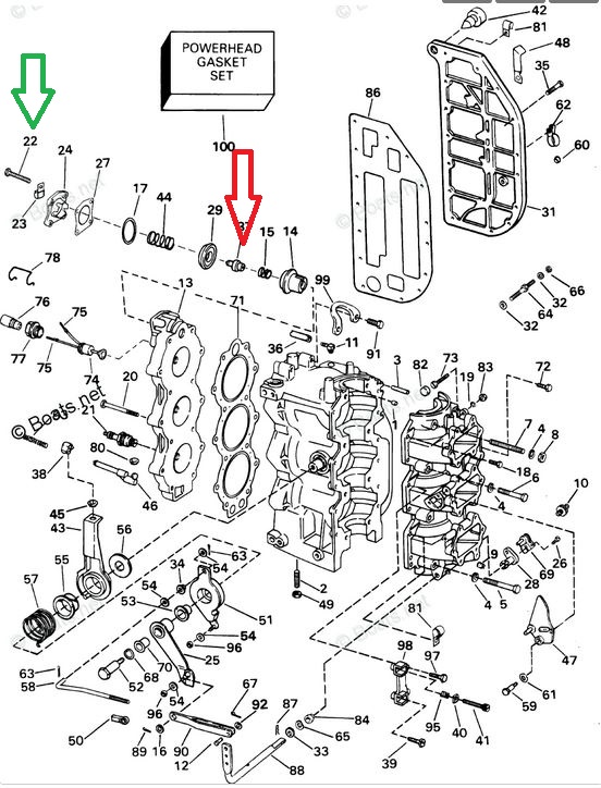

Non , il n' y a pas de joint sur le thermostat lui même, seul precaution,  si ce thermostat est installé verticalement suf le moteur,  il faut mettre le petit trou en bas.
pomerols2
Messages : 10
Inscription : dim. mai 25, 2008 10:07 am
Message par pomerols2 »
En principe il y a 2 ou 3 ecrous à dévisser......... Un tuto?
sur l'image la fléche rouge représente le thermostat
la verte la visserie à démonter
je pense que la visserie est au pas anglais
