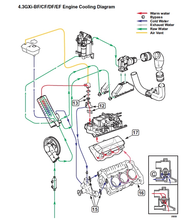

Circuit fermé; tu veux dire
Message par jmich »
Circuit fermé; tu veux dire avec échangeur... mais tes collecteurs d'échappements sont quand même remplis d'eau de mer, donc d'eau douce après rinçage...
djmecra
Messages : 74
Inscription : lun. nov. 17, 2008 7:26 pm
Non l'eau de mer ne passe
Message par djmecra »
Non l'eau de mer ne passe que dans les coudes !

L'un parle du système
Message par ao mahoru »
L'un parle du système volvo, l'autre du mercruiser.
A savoir que cela a été revu et dans un passé proche le système mercruiser était identique au système volvo.
