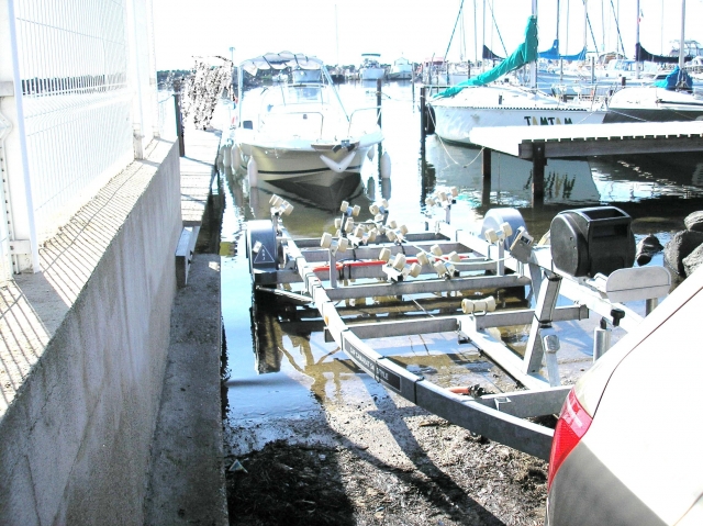

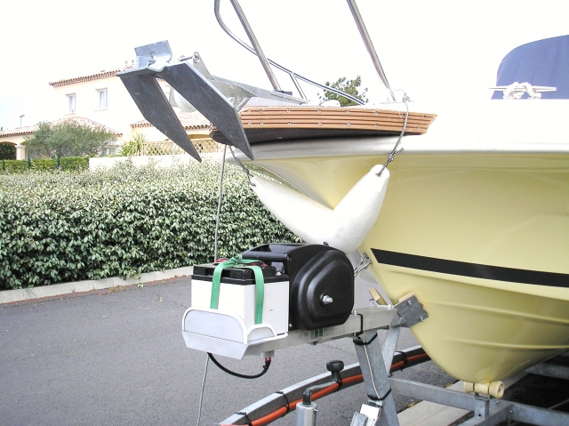

Bonjour Ce n'est pas le
Ce n'est pas le treuil du camion bricolage ou brico toto
J’en ai un comme cela et c'est vrai que c'est de la mer..
Je m'en sers uniquement pour tirer ma remorque pour la remettre en place sur un parking prévu dans mon terrain
Le câble est raide, il s'enroule comme il peut et en plus c'est lent et ne fonctionne pas dans les deux sens, donc il faut déverrouiller et tirer le câble à la main,
Quand je m'en sers je ne reste pas à coté, je suis devant et je guide la remorque par le timon.
C'est sur que je ne remonterais pas un bateau avec cette merdass.
Celui que j'ai monté il fait 400w et les axes à l'intérieur sont dimensionnés, je l'ai pris chez un Pro : Bigfic à Narbonne, va sur leur site et téléphone tu verras ça a l'air sérieux.
Depuis 3 ans que je m'en sers , pour le moment pas de soucis, en début de saison je démonte un flasque et je graisse les pignons le reste de la ferraille un coup de WD 40.
Il est livré avec deux télécommandes, ce qui est très pratique pour guider le bateau au début de la remonté et se mettre à l’écart ensuite.
En plus j'ai rajouté une commande par deux BP fixes pour finir la remonté c'est plus précis.
Il était livré avec une commande filaire que j'ai enlevée et qui me sert pour mon guindeau.
Pour la batterie je ne m'avise pas à brancher sur la voiture, en plus la mienne est à l'arrière sous le coffre, se serait facile à se repiquer mais l'électronique qui gère la batterie risque de ne pas comprendre et serait capable de me bloquer dans la cale sans pouvoir démarrer.
J'ai mis un support et je mets une batterie de 36AH à coté du treuil que je branche avec une prise.
Je la recharge en début de saison et une fois en milieu par sécurité.
