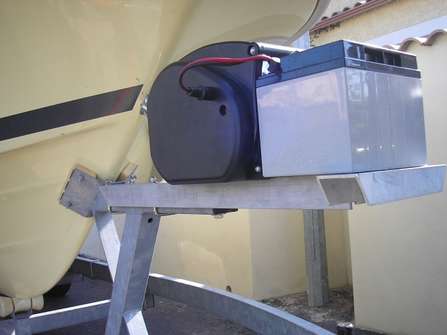

Franchement ce type de treuil j'en posséde un idem au tiens et pour moi je ne m'aviserais pas à sortir un bateau de l'eau avec ça.
Je m'en sert uniquement pour tirer ma remorque sur une place de parking bitumée sur mon terrain quand j'hiverne le bateau.
J'ai demonté le treuil pour voir et dedans c'est vraiment de la quincaille.
Sur ma remorque j'en ai monté un que j'ai pris chez B..fic à Narbonne bien sur un peu plus cher.
Déja il fait 400w et 7 Tonnes avec une télécommande le câble est trés souple contrairement à l'autre et la mécanique est beaucoup plus sérieuse.
Je m'en sert depuis deux saisons et aucun soucis, plus de manivelle à tourner...

tu as mis une baterie suplementaire sur ta remorque ????

Tout a fait ,elle est juste posée sur le suport le temps que je me sert du treuil.
Ensuite je la mets dans le coffre de la voiture.
Elle est au Gel et fait 36AH et en autonomie elle tiendrait une heure avec le treuil en pleine charge.
Cela m'évite de me servir de celle mon véhicule qui est pourtant dans le coffre et en plus je ne tire pas de cables.

Bien vu Pomerols,
avec de tels ampérages de consommation, l'idéal est de réduire les longueurs de fils à leur strict minimum.
Pour un treuil de 300 W, on est à 25 ampères d'intensité...je trouve d'ailleurs que la section du fil fourni avec ces treuils est fort faible.
