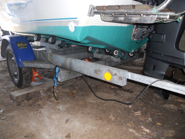

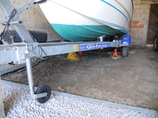

tu vois cedriccup au cas ou tu ne t'en serai pas apperçu,mais on parles à tort de "fabricants de remorques",le terme exact est" vendeurs de remorques",et oui,ils ne fabriquent rien,ils ne font qu' assembler des pieces qu'ils commandent aux divers fabricants,je te parle par expérience quand j'étais chauffeur,et maintenant en tant qu'utilisateur,pour ce qui est des rouleaux,des diabolos,etc...regarde sur des remorques de marques différentes,tu verras que c'est tous les mêmes.Image
et si leur place ne te convient pas tu peux les mettre où tu veux en fonction de ton bateau.
que ce soit : Aréa ,Galaxie ,CBS, Mécanorem,etc...,c'est tout pareil,aprés c'est juste une disposition sur un chassis Image
