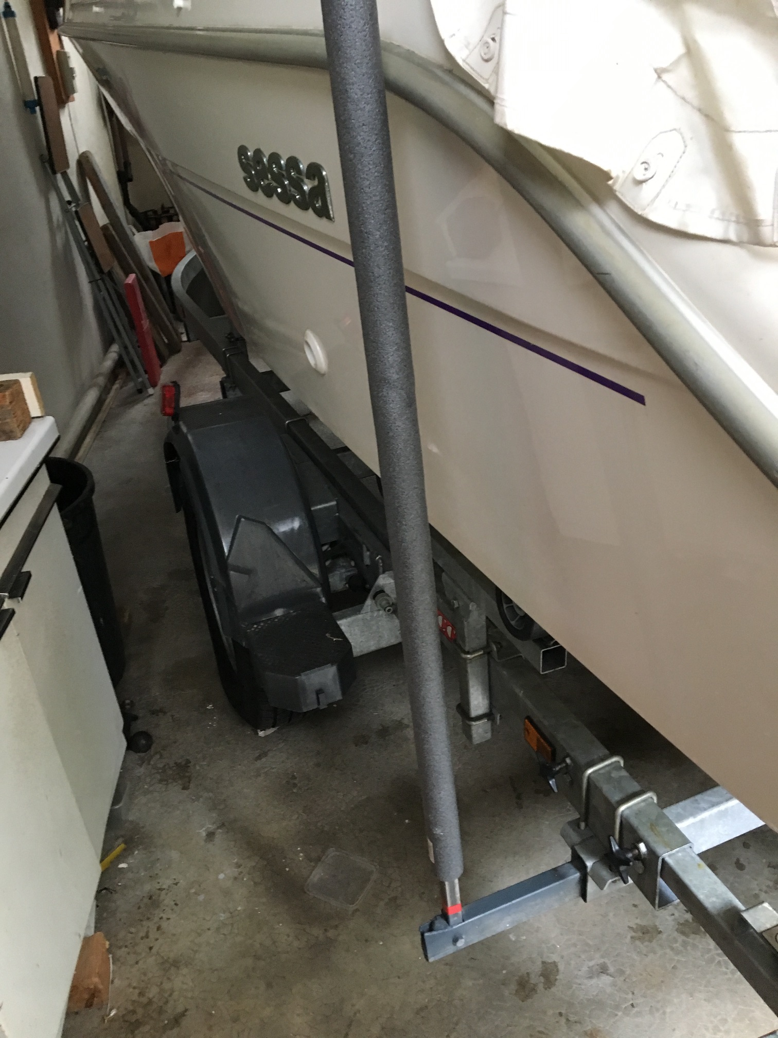

Voici un systéme efficace qui sécurise le bateau lors des opérations de mise à l'eau ou de sortie:
Il suffit de metttre deux barres (métallique de préférence )à l'arriére de la remorque posées verticalement en II
en se servant de l'avant dernier longeron horizontale de la remorque comme support.
Vous obtenez ainsi que le bateau se présente toujours face à 'arriére de la remorque en dépit d'un vent de travers ou d'une mer pas toujours calme.
Simple et d'un cout nul pour un bricoleur , il est fort utile pour un plaisancier solitaire !.....

Les deux barres avec manchon
Les deux barres avec manchon montées par mes soins moins de vingt euros !
,je ne vois pas l'interet d'un démontage pour rouler ,car il n'y a pas de modification du gabarit d'une part ,et, enfin d'autre part la fixation est trés solide ,mais on peut toujours améliorer!....

As tu des photos du montage
As tu des photos du montage que tu as réalisé?
ci joint la photo .
ci joint la photo .
Tube mousse 1 métre 0,53 euros l'unité
Tube carré métal de 2 m pour les deux cotés.
Voir chez LEROI.MACHIN !...
