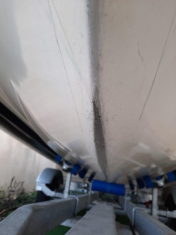

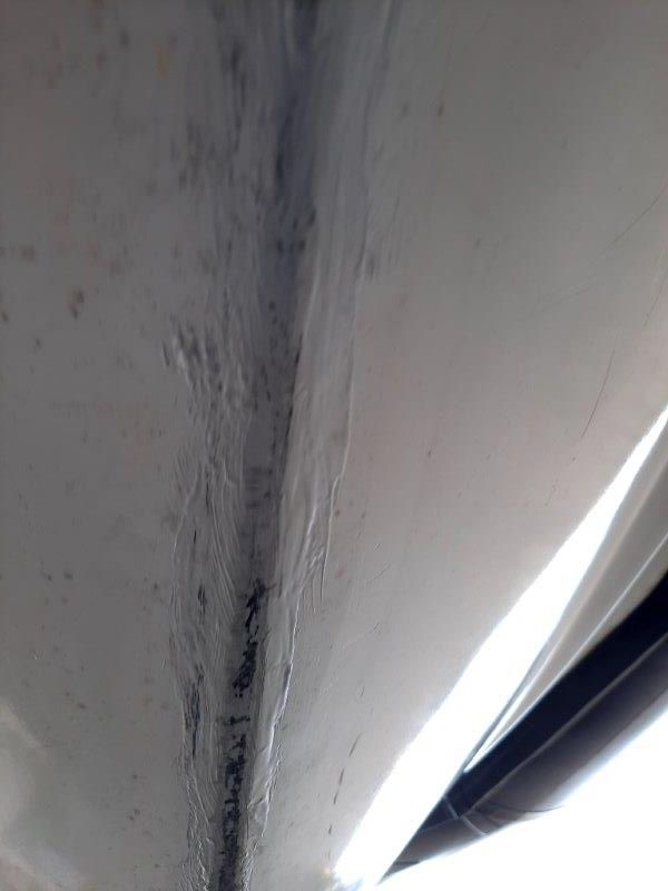

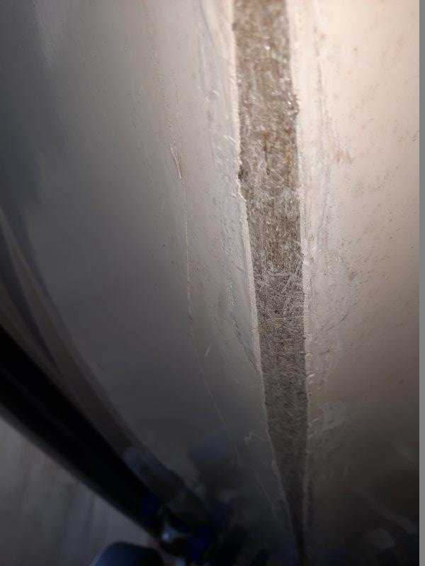

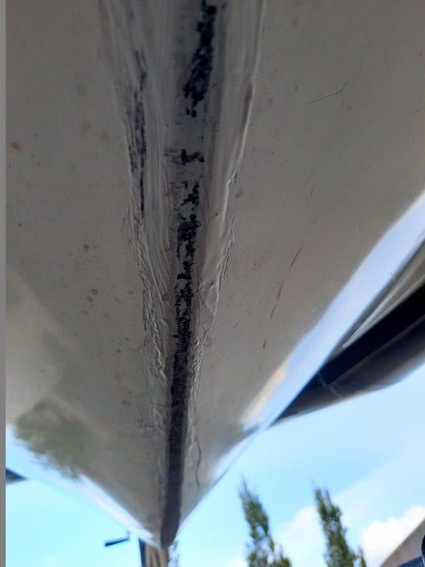

Je viens d'aquerir un semi rigide Zodiac Cherokee.
Les boudins sont en bon etat en revanche l'arete de quiulle est usée a certains endroit et est poreuse.
J'ai regardé plusieurs video avec du mastic polyester arme,...
Je souhaiterais avoir vos conseils pour la reparation.
ci joint photos
Merci d'avance

VRAIMENT PAS SOIGNEUX ton
VRAIMENT PAS SOIGNEUX ton vendeur  Image
Parce que pour en arriver à un tel degré d' usure Image
Faut y aller fort Image et un sacré paquet de fois ... Image
J'espère que la fibre de verre n'aura pas été
trop imprégnée ( et dégradé ) par l'eau du fait de
l'absence de gelcoat protecteur Image ...
Je laisse les pros te conseiller sur le détail
du mode opératoire ...
Après, si tu dois, toi aussi "beacher" et poser
régulièrement ton étrave et ligne de quille sur du
"dur", alors tu devrais prévoir la pose d'un
protecteur du genre KEELGARD mais
SEULEMENT APRES AVOIR PARFAITEMENT
REPARE ton stratifié ....

A ce niveau d'usure et aprés sechage ,il convient d'appliquer un gel coat sur la partie "usée"..:
mais voila en respectant le mode d'emploi du catalyseur  ,car en fait il ne s'agit pas d'un coloriage !
rien de bien grave cependant ,mais si l'absence de soins est identique pour le moteur  ?
