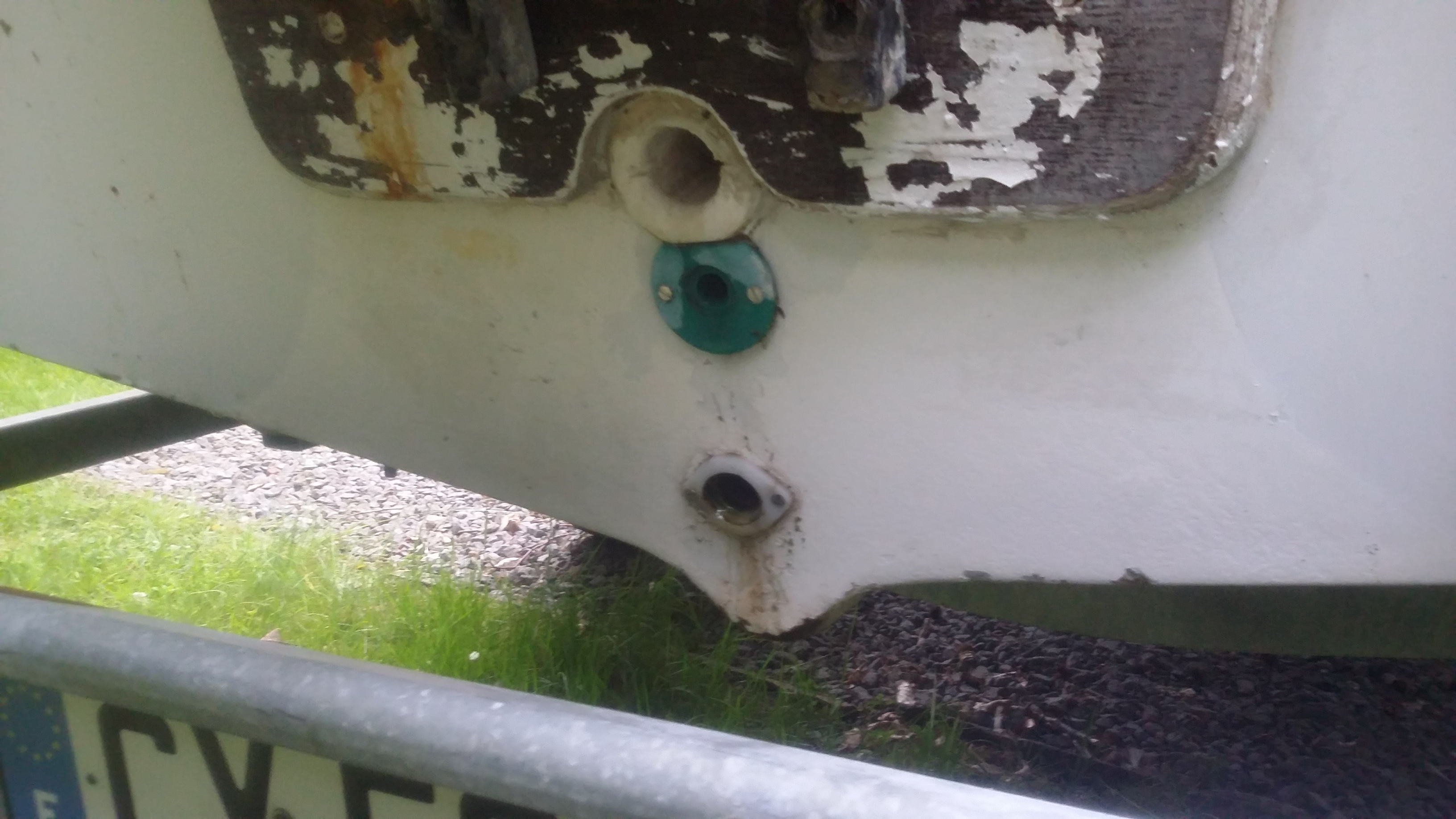

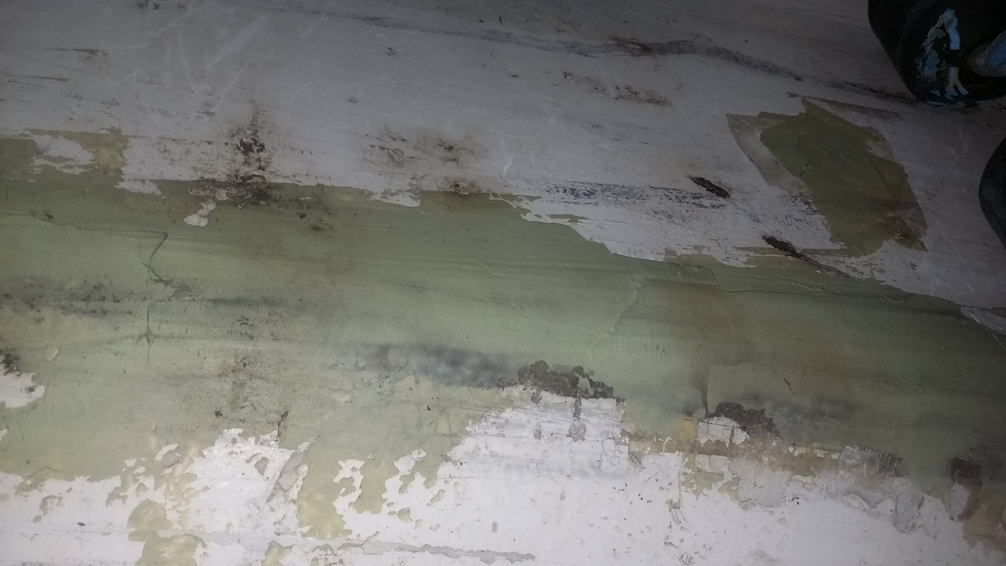

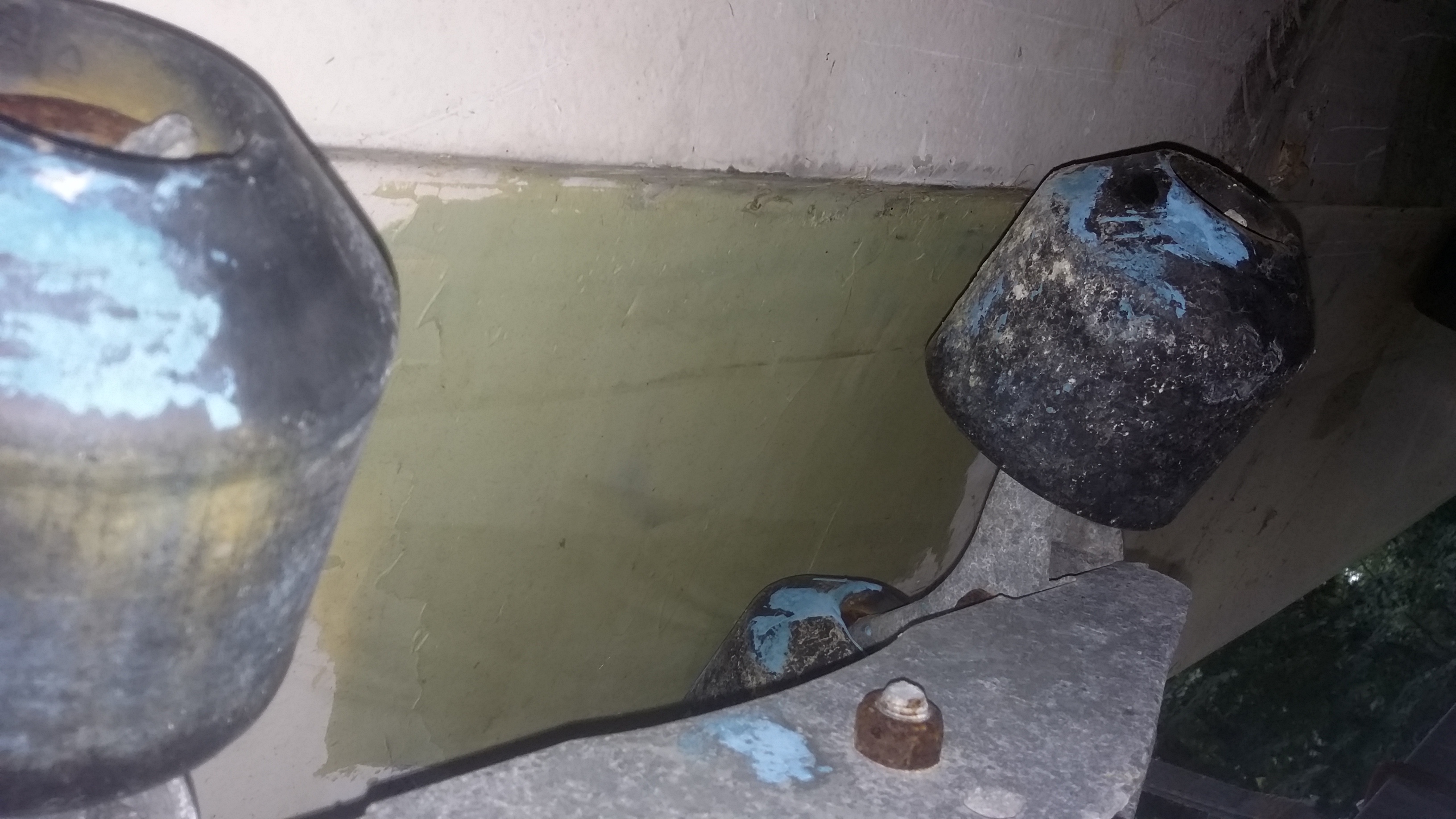

J'ai constaté que quelques réparations (pas fait pas un pro, ni même un connaisseur à mon avis) ont été faites sous la coque (voir photo) avec je ne sais quelle matière.

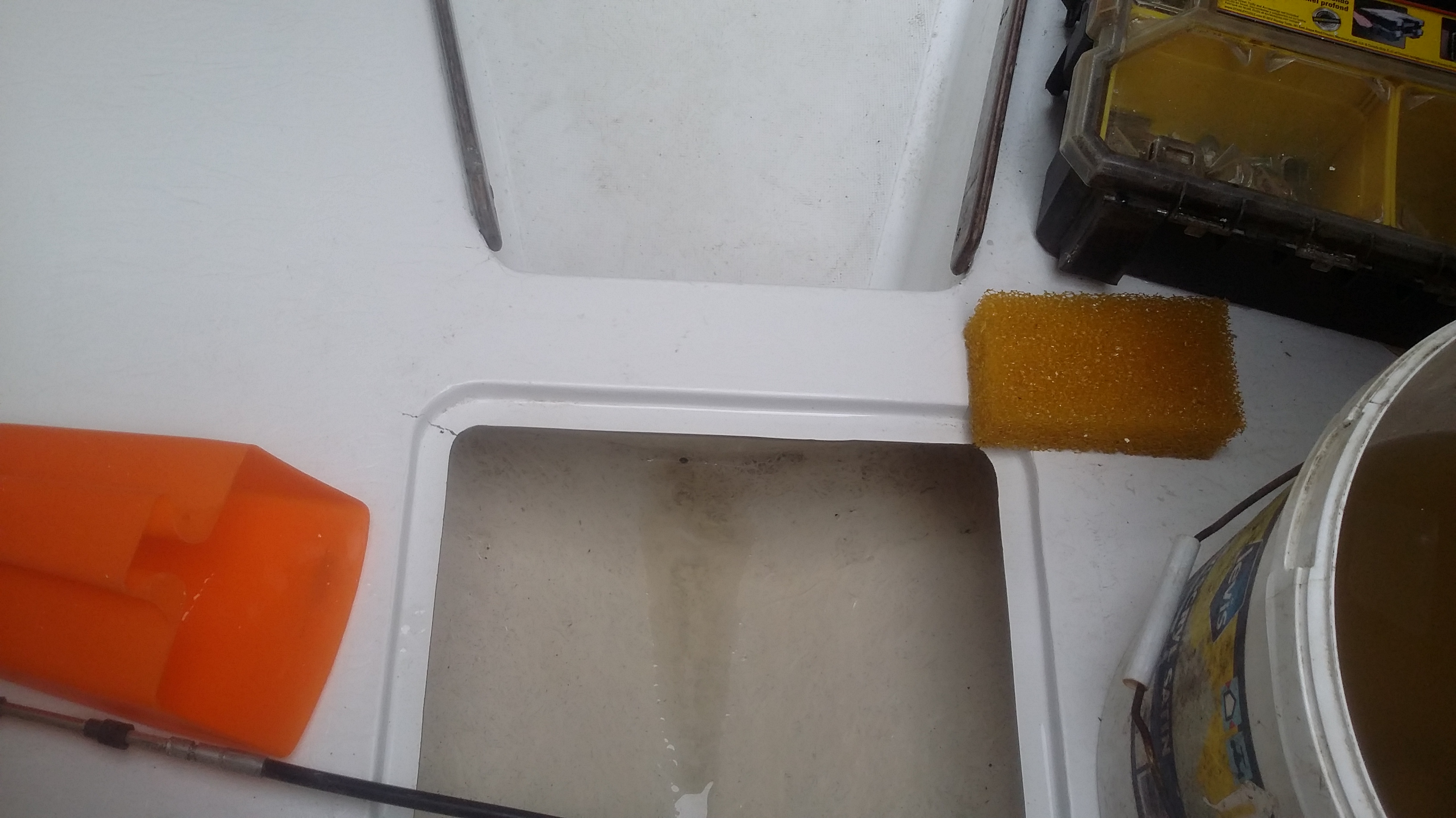

Lorsque j'ai ouvert la trappe situé dans la cabine, je suis tombé sur de l'eau qui était reffoulée par un petit trou situé en bas de cet emplacement. (voir photo)
J'ai ouvert les bouchons situés sur le tableau arrière, mais l'eau se situant à l'avant du bateau, n'a pas l'air d'avoir envie de s'écouler vers l'arrière du bateau.
Je me demande comment l'eau est arrivé la ? (Problème d'étanchéité de la coque??? ou pluie)

 Cite : Tu a un petit trou qui apparait, ce doit être un tuyau qui canalise l'eau vers le bouchon arrière ou au moins vers un autre compartiment du bateau.
Comment repasser un tuyau si il n'est plus la ? Car j'ai quand même extrait 20L d'eau et ça peu encore continuer donc à mon avis il n'est plus la si il y en avait un ?
Et si ça va dans un autre compartiment est ce normal ?

Oui je vais tenter mais je doute qu'il y ai un tuyau car rien ne coule du bouchon de nable. L'eau que je récupère coule dans le sens inverse. C'est à dire qu'elle sort par le trou que vous avez entouré de rouge.
Je me demande donc effectivement d'ou provient cette eau (quel compartiment) ?
Pour l'instant j'ai retiré 30L.
Que pensez vous des réparations qui ont été faites ? (voir photo avec revetement vert)
Savez vous ce que ca peux être comme type de revêtement ?

3/ je me dis que l'eau s'infiltre par la réparation faite avec se revêtement vert. Et dans ce cas, ca demande de gros travaux.

Il faut évacuer l'eau dans tous les cas ....
Salée ou pas ,la photo de la poupe laisse voir des chocs ,et ceci  est déja suffisant.
Le reméde est une inclinaison du bateau,et, de la patience.
Une fois le bateau sec le décapage de l'antifouling fait on peut alors refaire en suivant strictement le mode d'emploi le gel coat et son catalyseur..
Beaucoup de travail ,et dans la mesure ou le tableau arriére est sain ,sinon passez votre chemin .
Messages : 188
Bonjour ,
Bonjour ,
Un bateau qui reste deux ans à l'extérieur peut contenir de l'eau de pluie donc sans sel d'une part ,et en raison des traces d'impacts sous la coque plus ou moins bien bricoler par le précédent propriétaire contenir des traces de sel : en conséquence croyez vous utile de pouvoir tirer une conclusion formelle  en goutant ce "liquide"?
Remplir le bateau pour faire une piscine est bien tentant ,cependant la solution consiste à imbiber un peu plus la coque ,et, déja la présence d'eau qui stagne depuis un temps certain peut affaiblir le point le plus sensible à savoir le tableau arriére qui supporte le moteur....
Si vous souhaitez pouvoir utiliser pour la proche saison votre bateau ,il serait quasi impossible de faire du gel coat sur une coque qui ne séche pas ?
Le grattage léger de l'anti fouling est nécessaire pour faire un diagnostic objectif de ce qui se cache en dessous.
