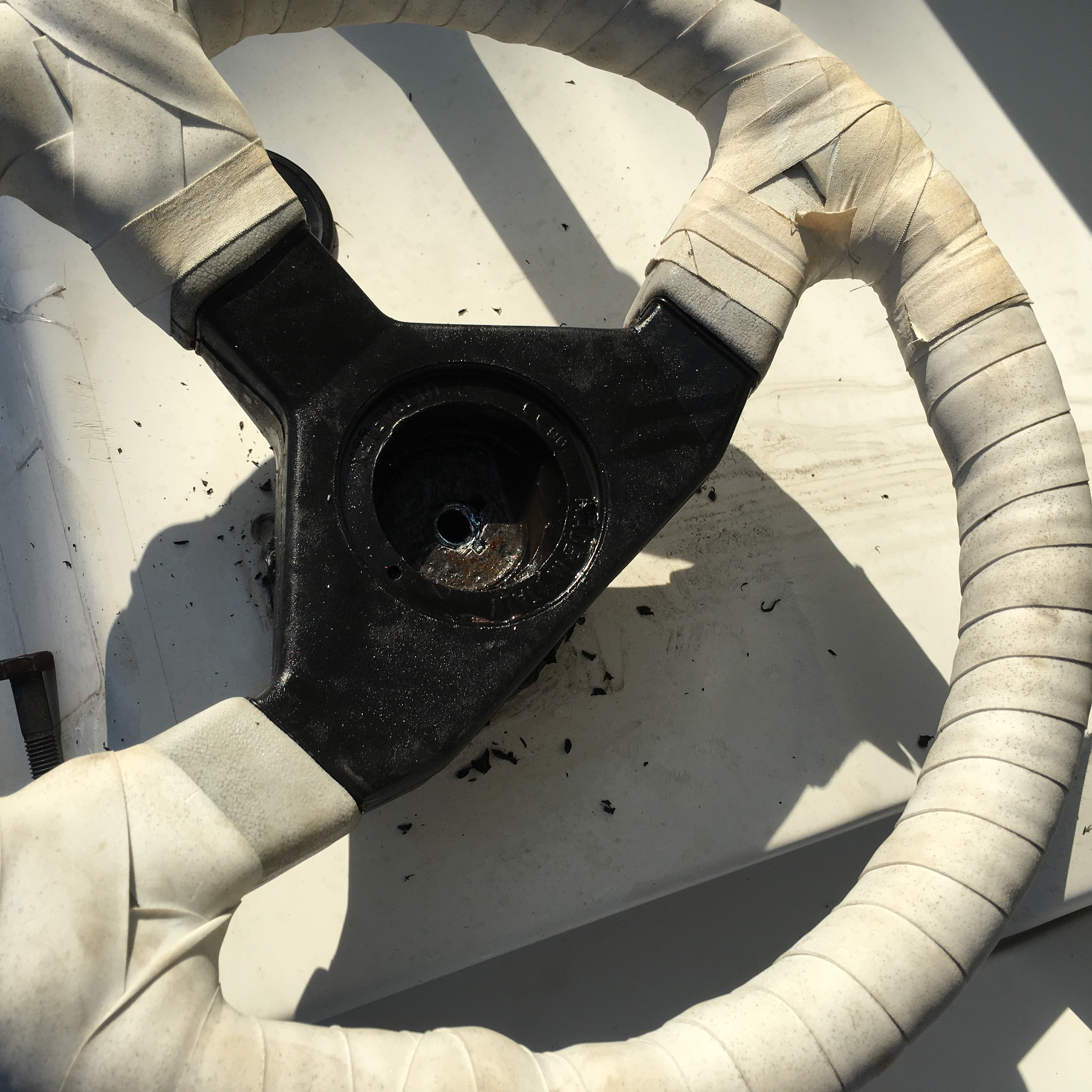

Photo 1 : L'ancien "vilain" volant Beurk

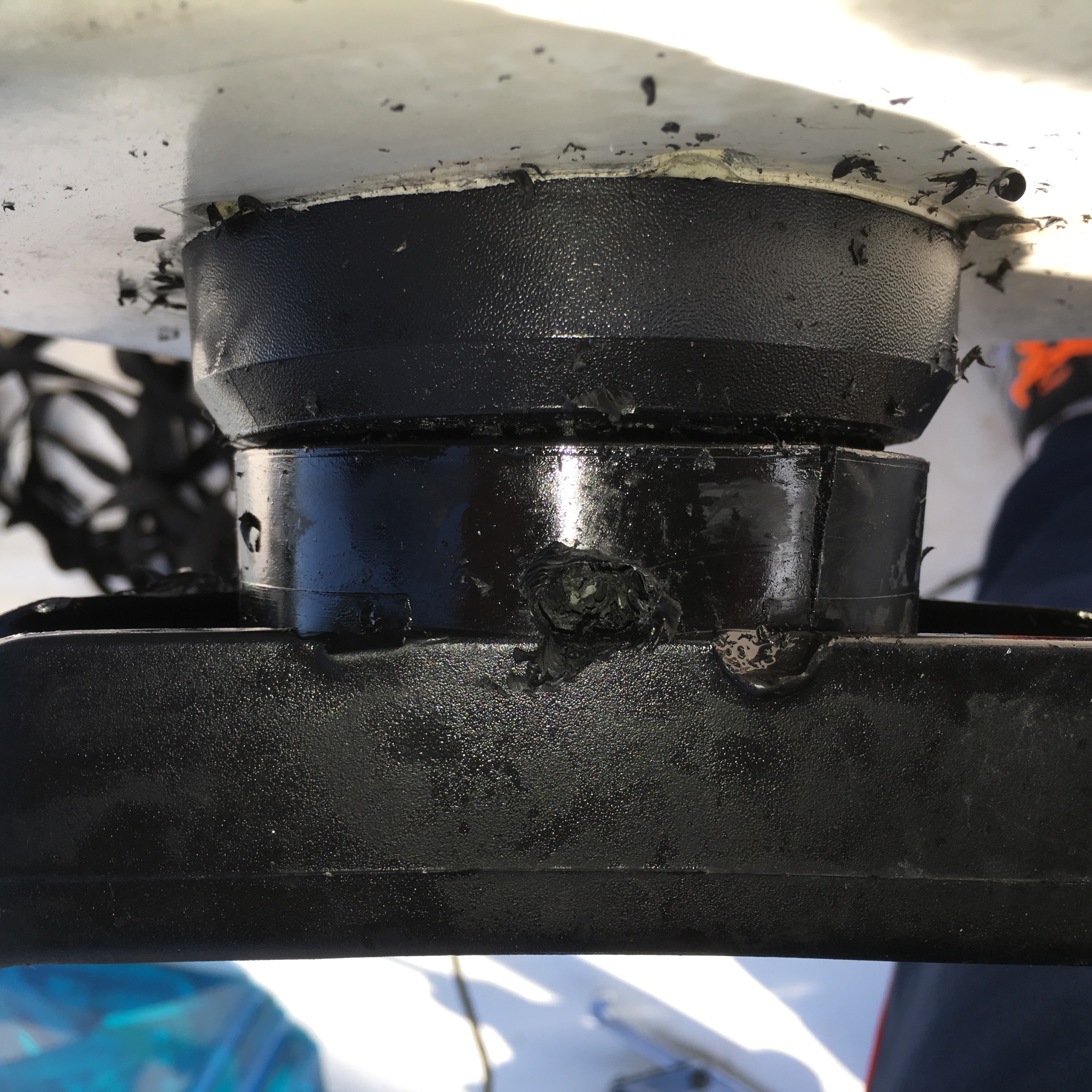

Photo 2 : Utilisation de la perceuse (ultime solution si extracteur difficile à fixer)

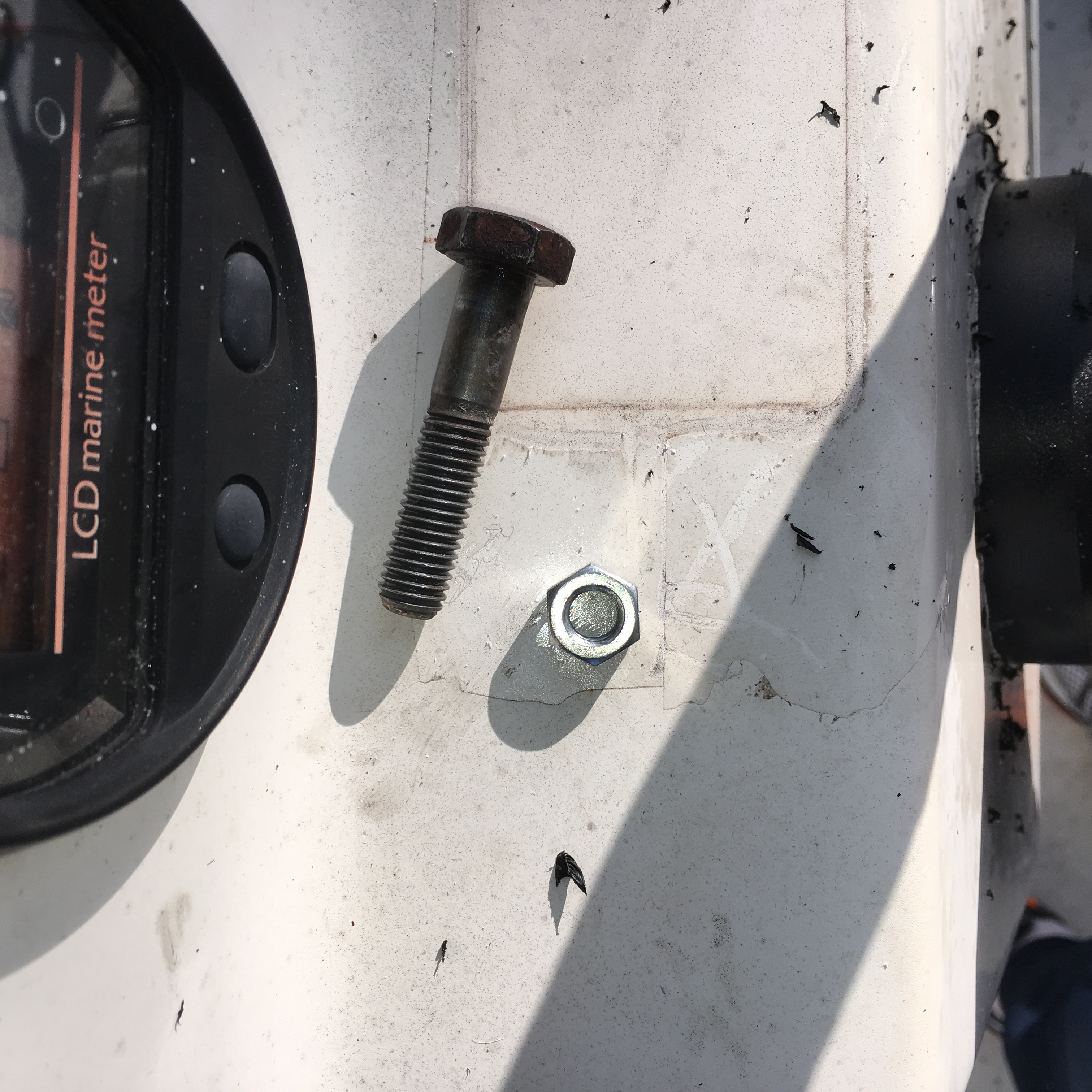

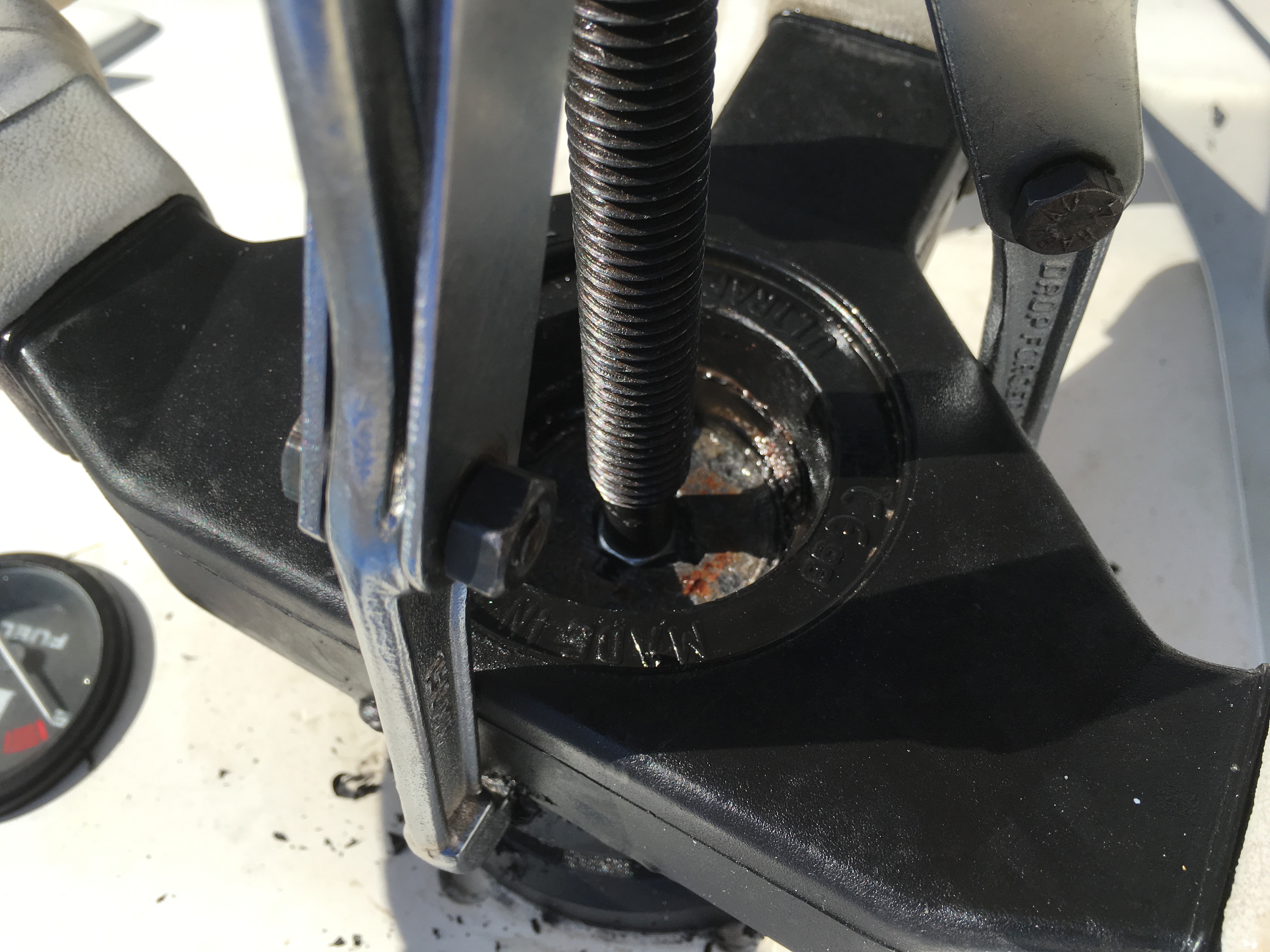

Photo 3 : Ecrou d'origine de serrage du volant retiré (Douille de 17 + cliquet) + un écrou D.6 ou 8 mm qui vient se positionner sur l'axe de la crémaillère. Ce dernier est fortement utile afin de garder l'extracteur bien centré et surtout de ne pas fusiller l'axe du boiter de direction... Le filetage est sensible... Attention à la taille, si trop petit en serrant il rentrera dans le forage et trop grand, il appuiera sur la pièce métallique du volant donc serrage 0...

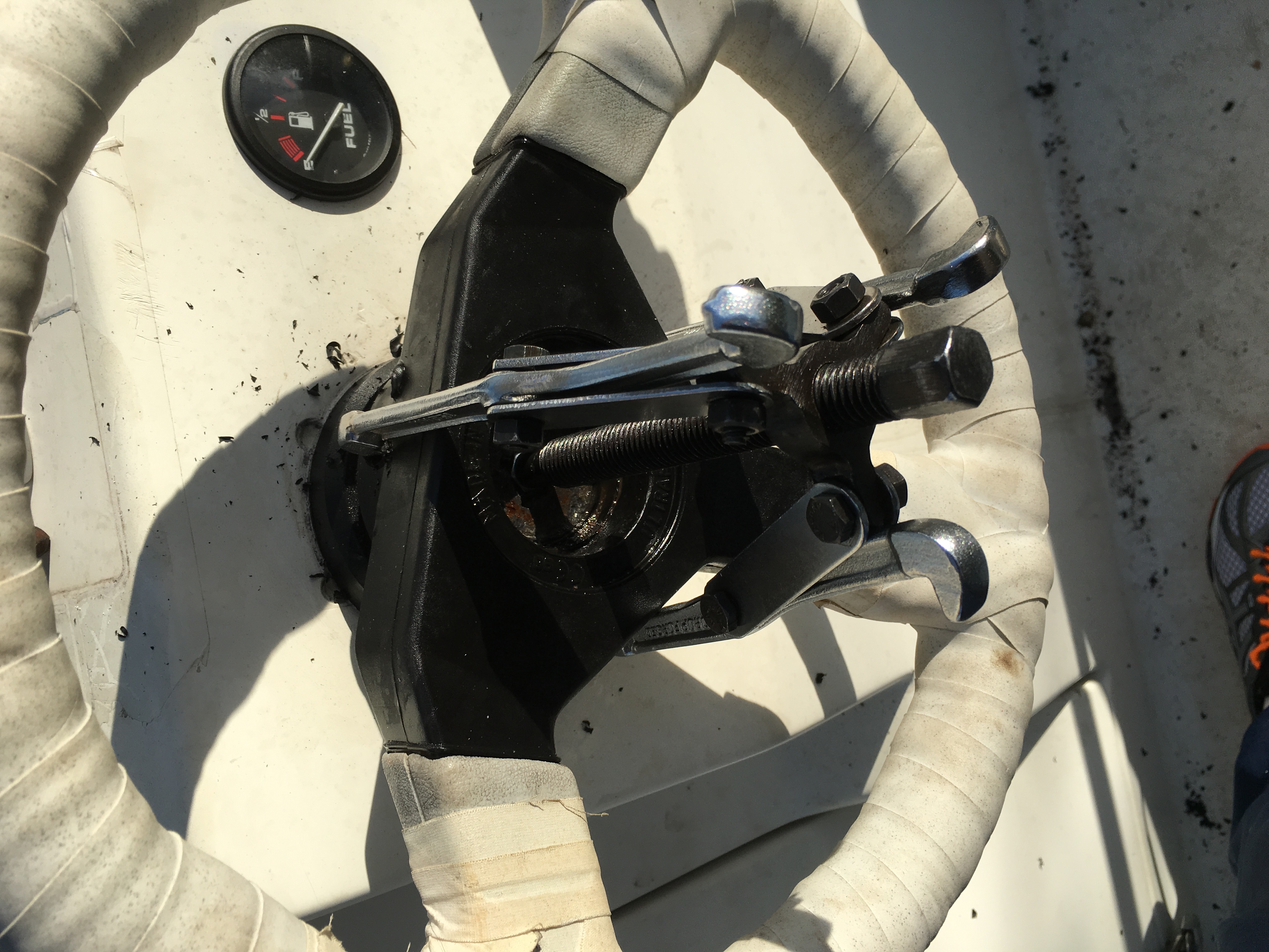

Photo 4 : Extracteur en place, serrage réalisé afin de mettre en tension ce dernier. Arroser avec du WD40 (dégripant) au niveau du filetage et surtout au niveau du trou où se trouve la clavette
Photo 5  : A l'aide du marteau, taper la tête de la vis de l'extracteur (franchement mais pas comme un sourd... Pensez à votre console !) 2 à 3 coups suffisent donc regarder entre chaque si ça vient.
Photo 6 : Dès que vous constatez l'efficacité, finissez avec la clef plate pour visser l'extracteur pour sortir le volant en douceur. A la fin, un coup sec et le volant sort. Là vous êtes fier de vous ! ! !

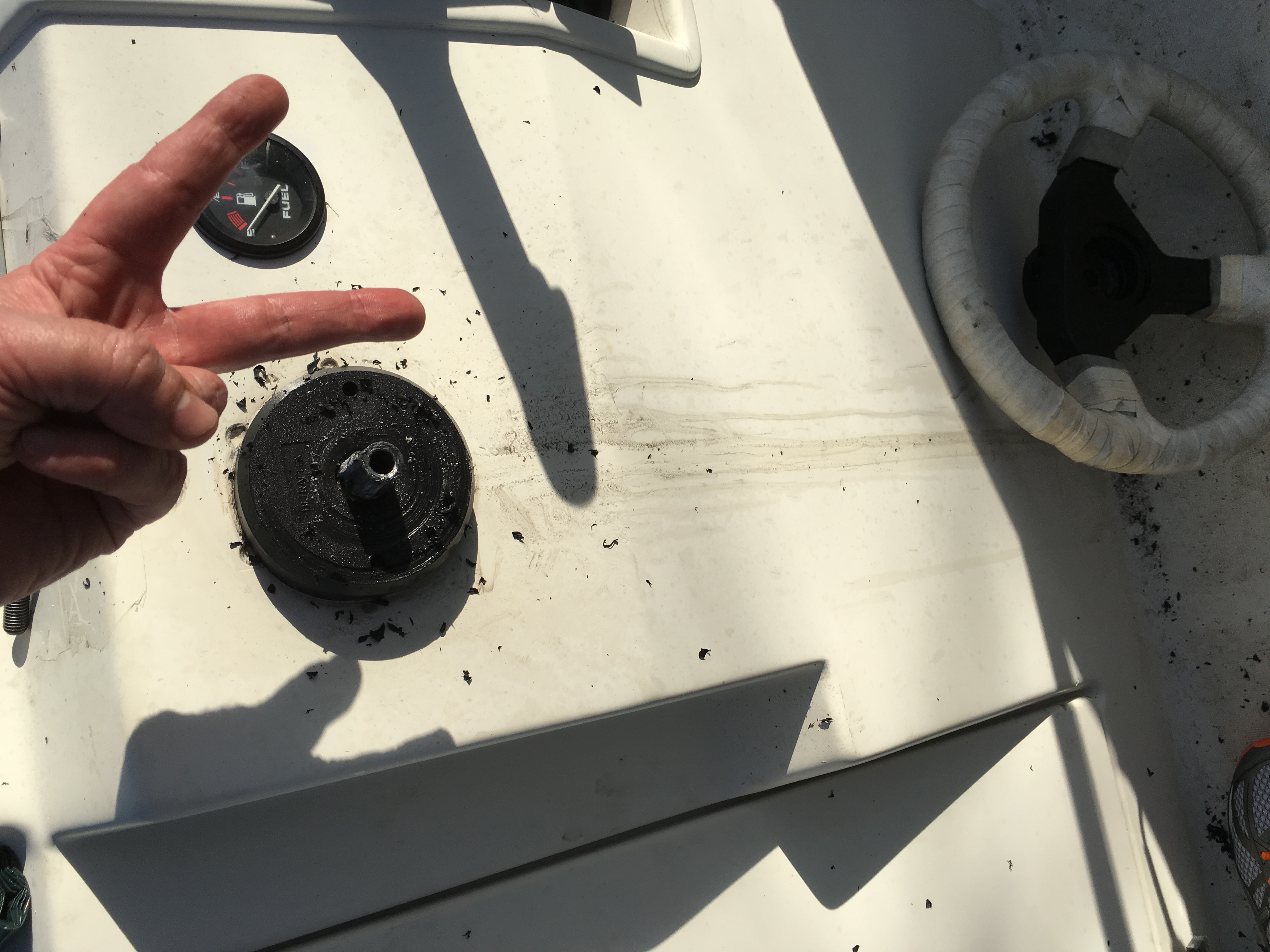

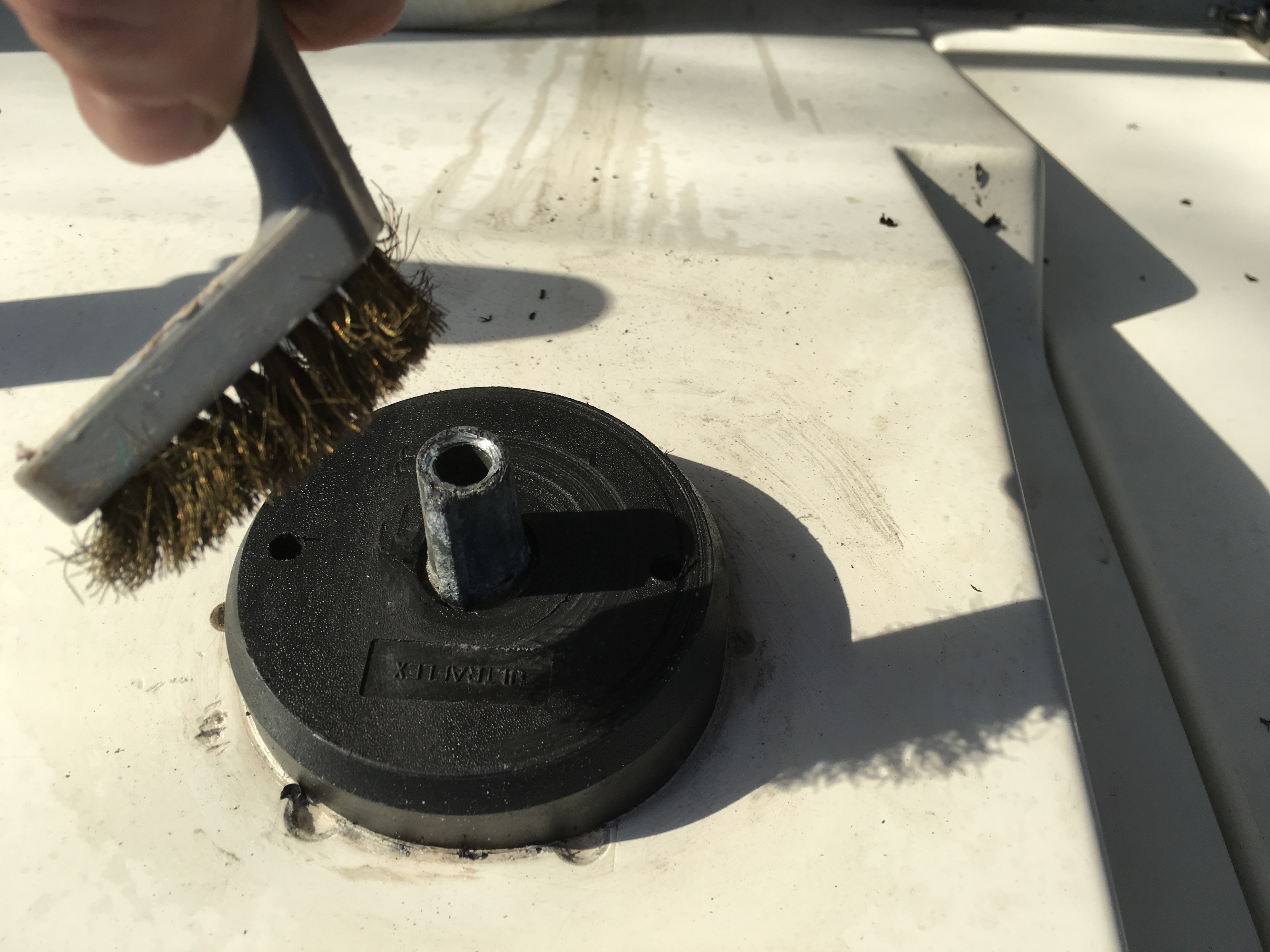

Photo 7 : Un coup de brosse metallique pour retirer tous résidus+ nettoyage au WD40

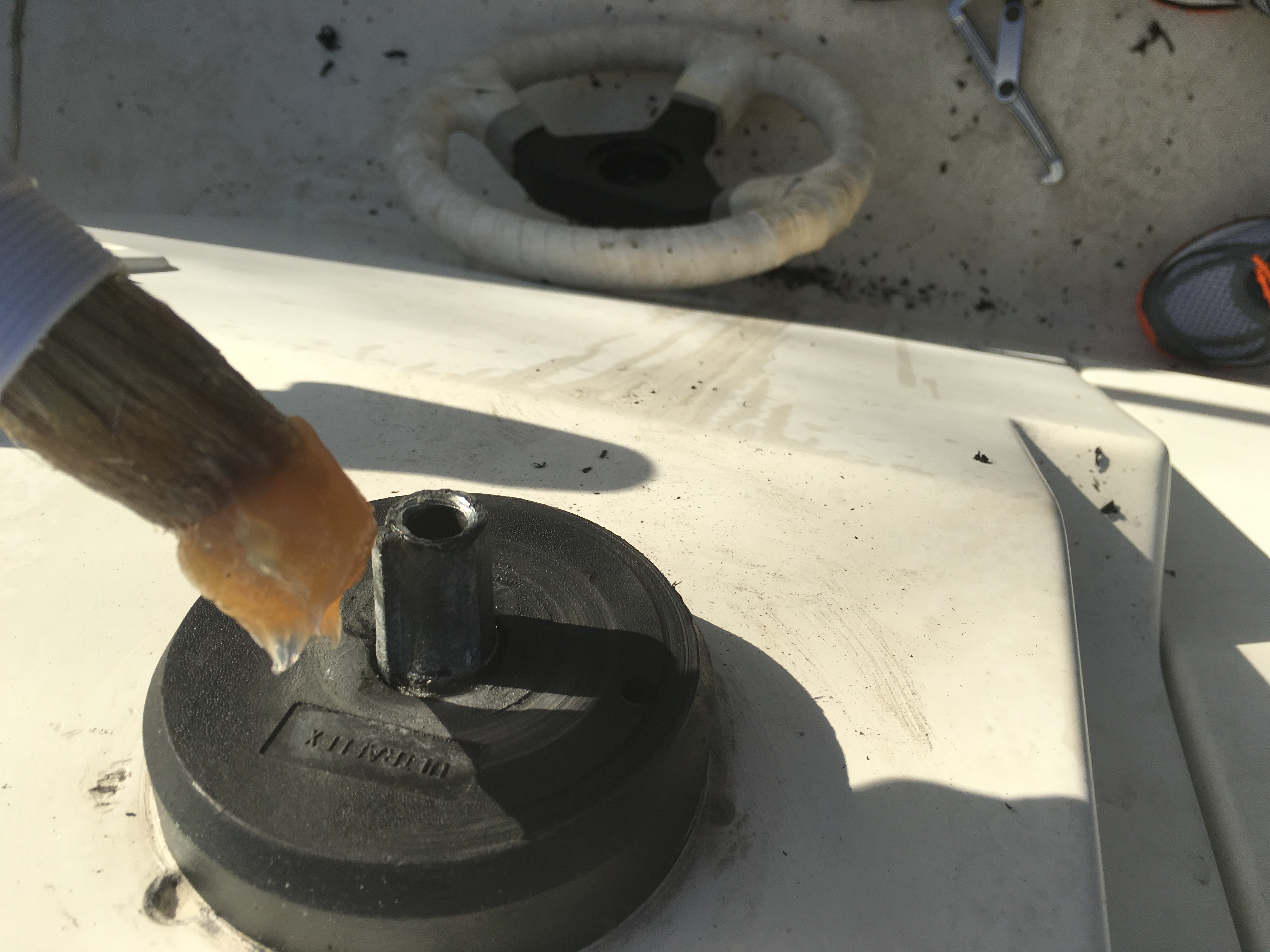

Photo 8 : Apposer une bonne noix de graisse marine pour le prochain changement...

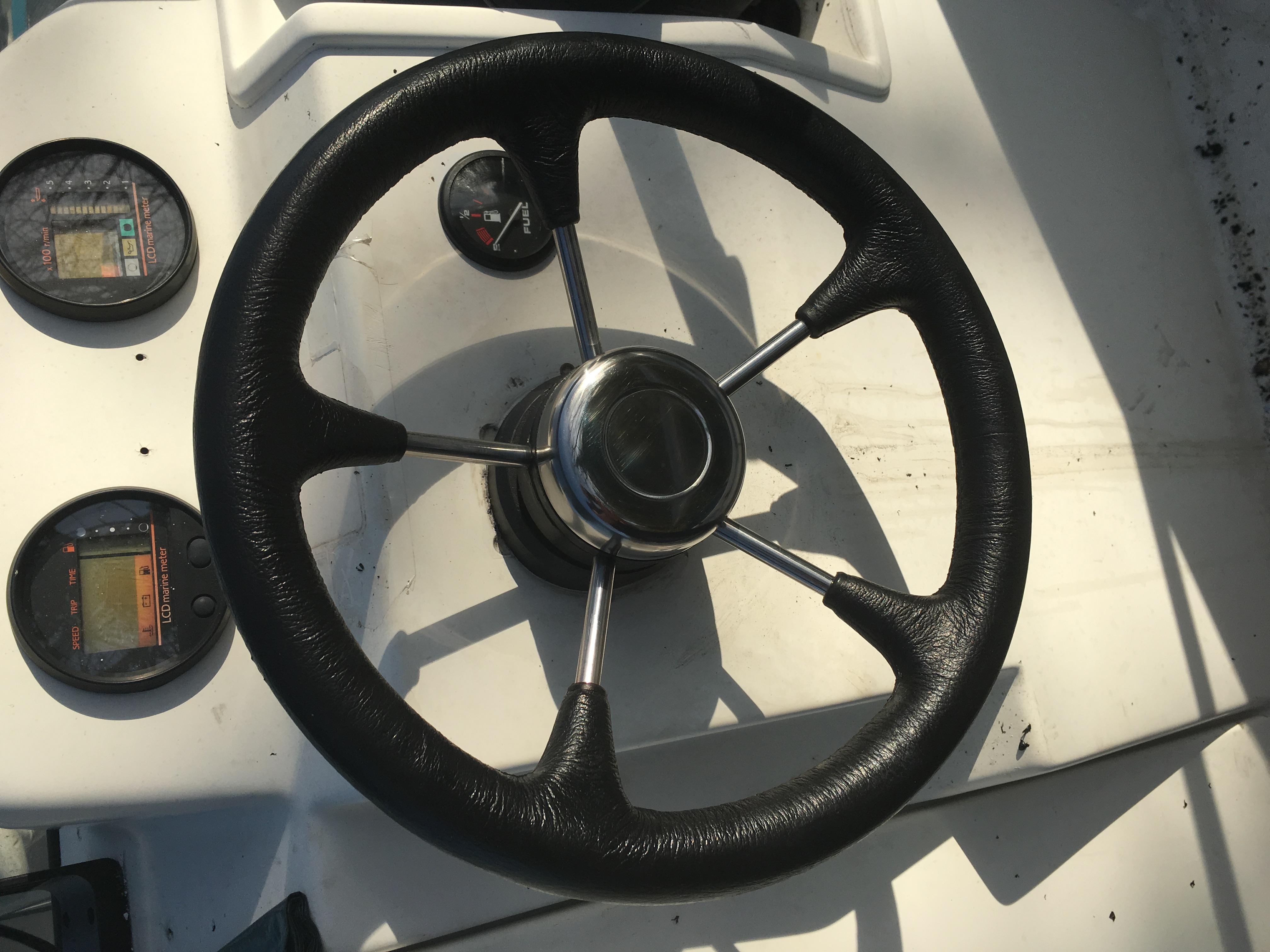

Photo 9 : Mise en place, serrage, graisser là où l'écrou de maintien se trouve, mise en place du protège volant et puis voilà !!!
