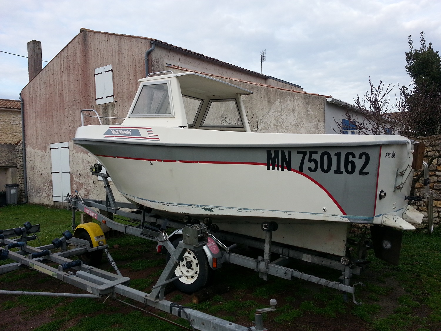

Alors voilà, je viens de faire l'acquisition d'un Chiberta au passé plutôt compliqué et dans un état moyen. Il fait 5.60m, est de 1989 avec un moteur in-bord Yanmar de 34cv.
Description des problèmes connus aujourd’hui :
1 - Il y a une grosse quantité d'eau dans la double coque (eau douce et peut être eau salée). Je ne connais pas la quantité, il faut que je le pèse.

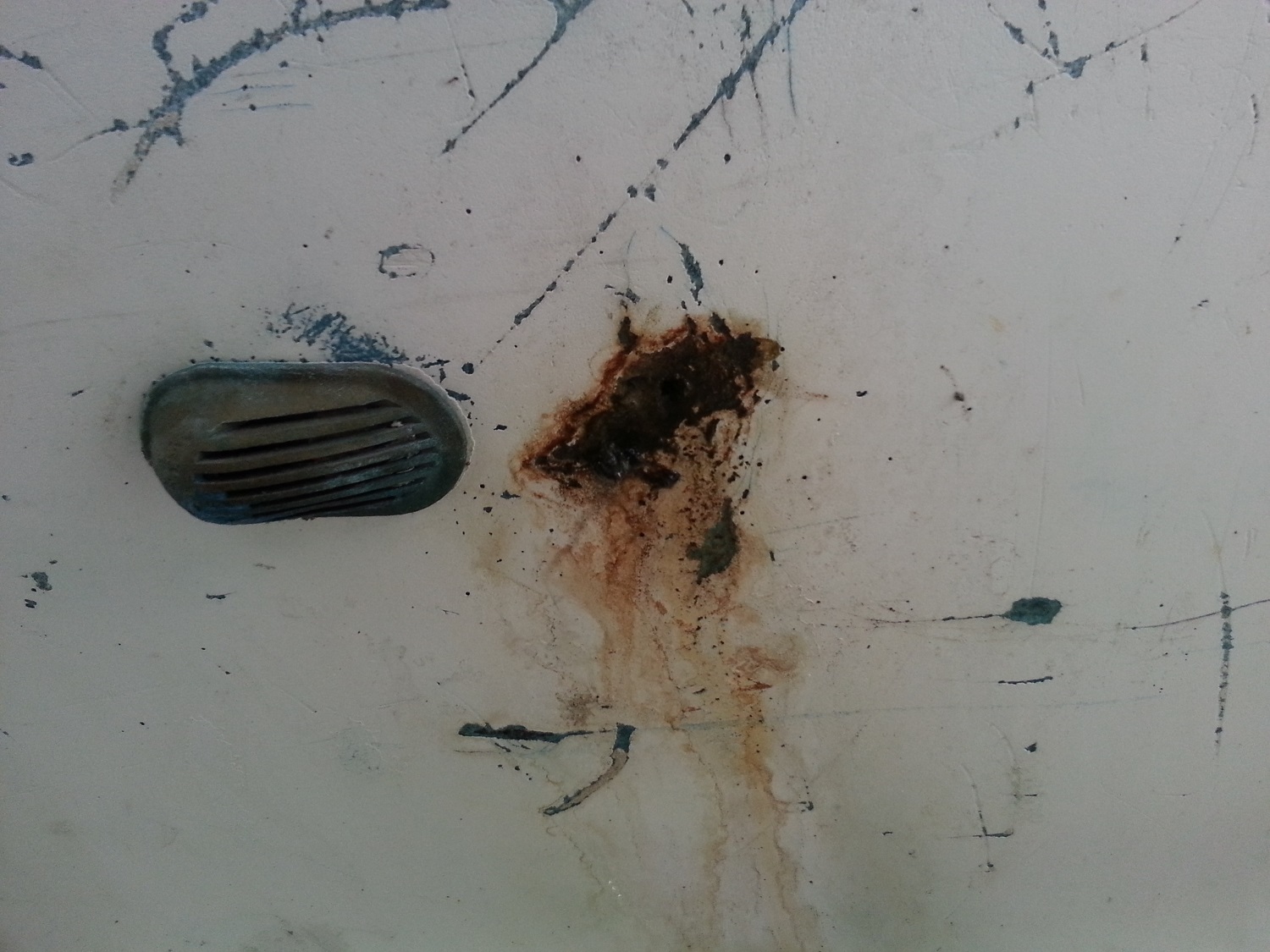

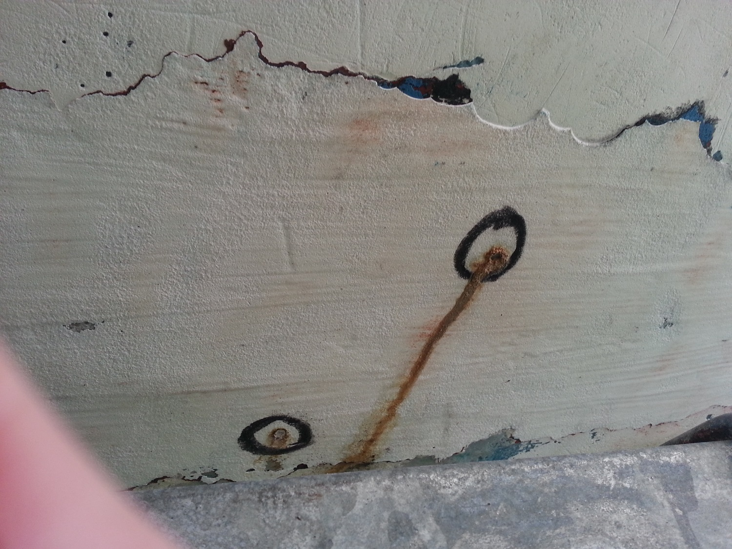

2 - Deux petits trous de chaque côté de la coque, sur le fond, au milieu (dans la longueur) qui sont apparus lors d'une tentative de rénovation de la coque il y a 4 ans environ par un professionnel (sablage profond). Il y a donc eu un problème il y longtemps. L'eau ne s'est probablement pas infiltrée par là car suite à cette découverte le bateau est resté dans l'état, stocké en extérieur sans bâche, aucune protection... (l'eau a pu s'infiltrer à l'origine du problème par contre...)

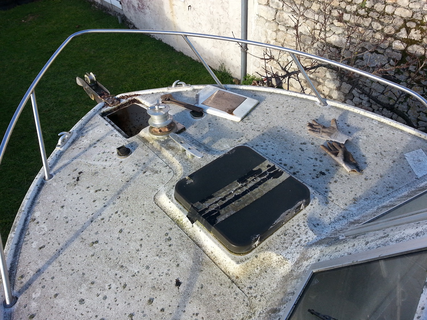

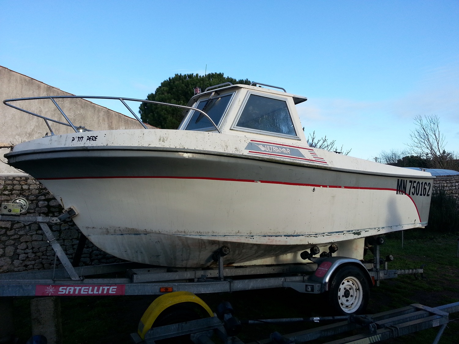

PS : Ci-joint quelques photos. Lundi je le nettoierai intégralement et prendrai des photos plus précises.

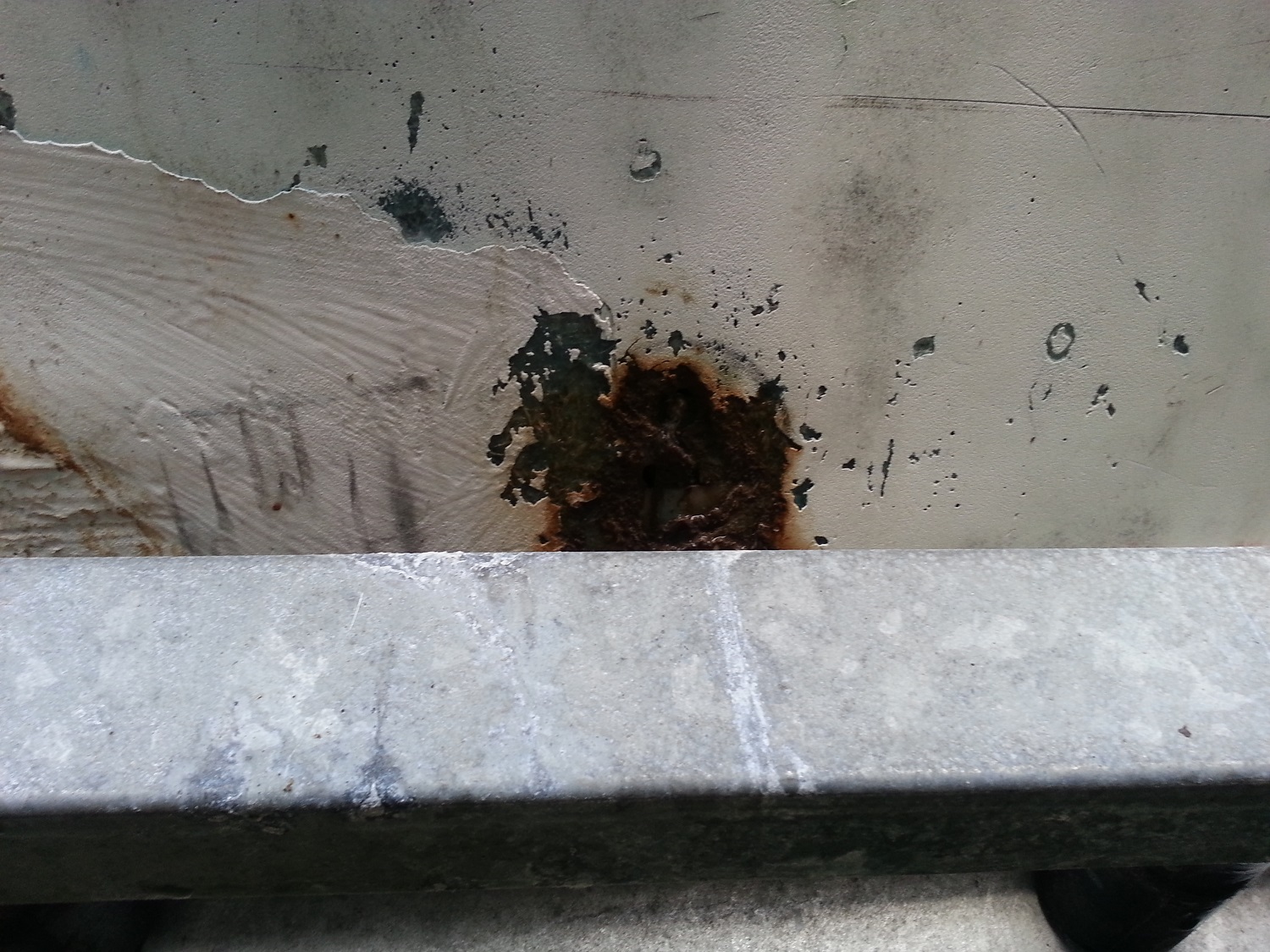

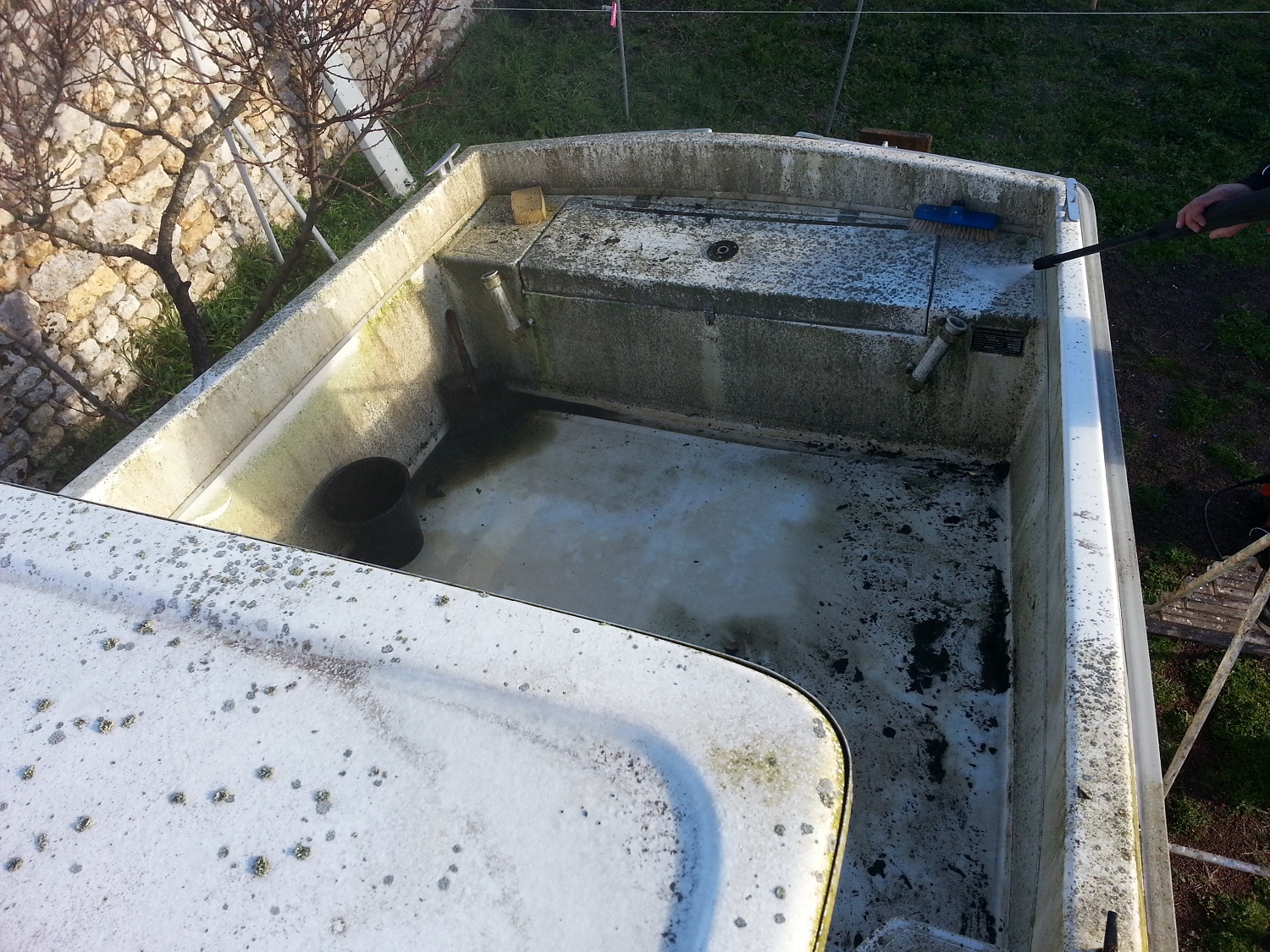

Alors première étape terminée... un bon nettoyage complet.

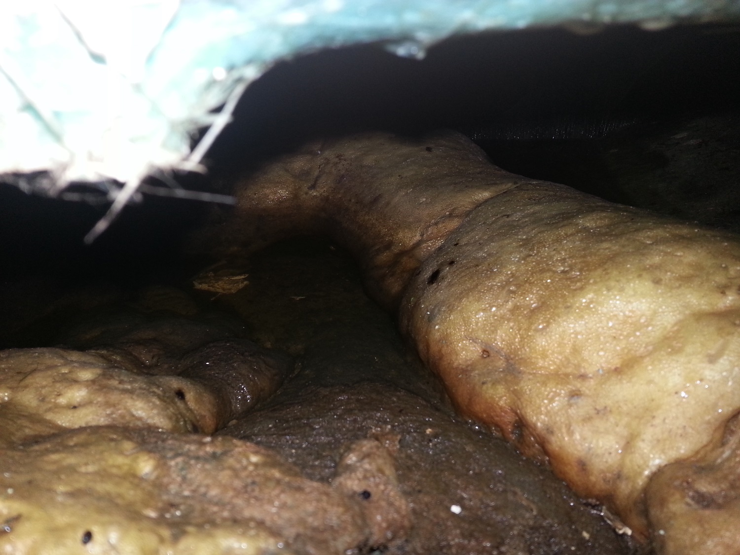

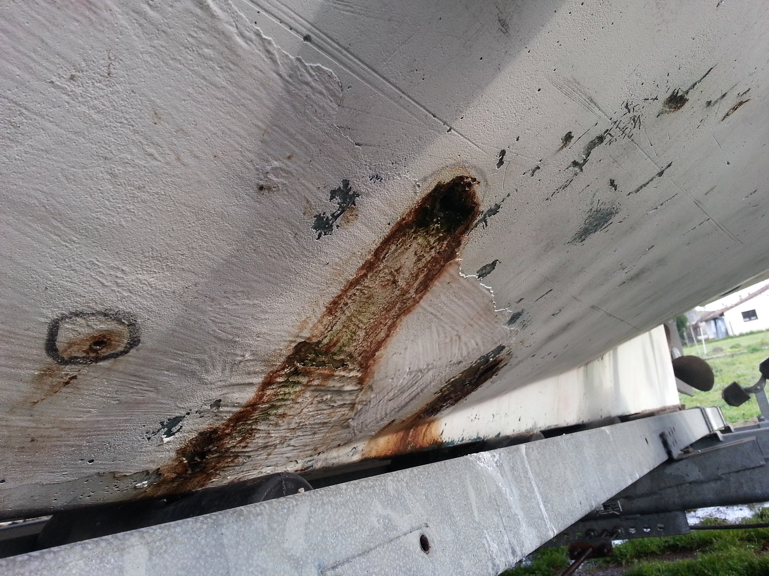

Je joins comme promis quelques photos des trous sur la coque ainsi que de la mousse visible par la cabine. On peut voir qu'elle est devenue marron à certains endroits. Elle s'effrite lorsqu'on gratte dessus.
Est-ce que certains auraient des pistes pour le déroulement des futures réparations ? Perçage coque, séchage... Est ce qu'il est primordial de changer toute la mousse ? Ou est-ce que simplement bien la sécher suffirait ?...

A en juger par les photos
Message par fred 40 »
A en juger par les photos mauvais signe ces trous ! as tu vérifié si la coque était solide autour de ces trous. J'ai jamais été fan des doubles coques moussées car c'est un nid à merde qd il y a des infiltrations car ça reste toujours humide et ça sèche jamais entrainant la désagrégation du polyestère.
Autant la partie supérieure semble correct que ce qui est sous la flotaison semble en très mauvais état voire irrécupérable. S'il y a ces trous c'est surement qu'à coté c'est pas brillant !!
Essaye d'enfoncer quelque chose style tournevis en appuyant fortement sur la coque, si ça résiste pas c'est mort.

Il faut vraiment réaliser un gros ponçage sur la carène et en particulier autour des trous pour vérifier l'état des tissus.
Il ya eu des réparations également, il faut poncer, "meuler" ces zones pour revenir à une carène lisse et vérifier l'état des ce réparations sur la coque.
Mais effectivement, ces photos annoncent un gros travail de résine avec tissus, résine, mastic, gelcoat.
Avez vous accès par l'intérieur à ces trous également ?

Merci à tous les deux pour vos réponses.
Alors la coque au niveau des trous est bien solide j'ai vérifié, ce n'est pas pourri. En fait c'est vraiment des trous qui sont réapparu au moment du sablage de la coque.
Dans les jours qui viennent quand j'aurai un moment je vais les élargir pour atteindre une zone plus propre et voir l'état plus précisément. Je posterai de nouvelles photos à ce moment là.
Je n'ai pas accès par l'intérieur par contre hlebihan. C'est vraiment au fond du fond. Quasiment le point le plus bas du bateau...
