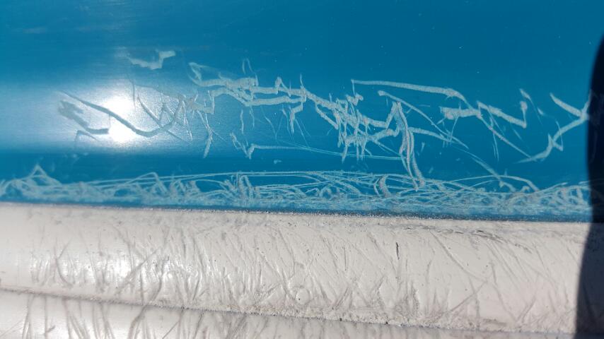

Une fois n est pas coutume j ai fait le con en sanglant mon bateau. Resultat apres 30min de route de grosses griffes bien voyantes.
Comment rattrapper le coup les amis.

ah oui effectivement , tu n y
Message par el chti biloute »
ah oui effectivement , tu n y est pas aller avec le dos de main morte , comme dirai l' autre
pour le partie blanche ca reste simple , un coup de ponceuse orbitale , egraissage , puis top coat blanc
pour la partie bleu , c est plus compliqué meme manip mais il faut colorer le top coat blanc en bleu
ca ce fait mais il faut determiner le dosage de bleu , pour obtenir la bonne couleur , et on y arrive jamais , en general on le fait de la meme couleur et ca a tendance a s eclaircir en sechant

et si je ponce legerement
Message par fzank »
et si je ponce legerement puis repolir le tout en esperant retrouver le brillant?

Salut, comme souvent on ne se rend pas compte de l'échelle ! effectivement si c'est peu profond tu peux sans doute poncer. Je ne vois pas comment des sangles ont peu faire une chose pareille Image
Si tu dois combler, pour le bleu il peut être difficile voire impossible d'obtenir la teinte avec un topcoat qui est déjà très chargé en blanc, il est possible qu'il faille plutôt partir d'une résine incolore (thyxothropée pour ne pas qu'elle coule et plutôt polyester car l'epoxy ne tient pas les UV) et d'un dosage de pigment bleu et peut-être un peu de blanc, ça risque de chiffrer pour pas grand chose quand même si tu n'as rien de tout ça. Ce serait moi j'essaierai déjà avec de la simple acrylique en tube pour tableau ou de la retouche pour carrosserie si tut peux trouver quelquechose de proche, des fois que la tenue suffise... c'est bien possible.

​Alors tu as fais quoi ?

Rien encore...j ai peur de
Message par fzank »
Rien encore...j ai peur de faire pire.
Je voulais essayer de poncer mais...

A part poncer pour arriver au niveau, puis lisser au grains très fin et lustrer (poli-lustré en fait) je ne vois rien d'autre...
le gel coat n'étant pas très épais, il faut y aller mollo
j'ai pû rattraper quelques belles rayures sur le mien avec cette méthode

Vais essayer de voir ce que
Message par fzank »
Vais essayer de voir ce que cela donne

Moi , je mettrai tout ca à niveau avec un bon poncage , pas trop fin , pour charger en choucroute , à nouveau un poncage fin et ....................... peinture bien sure . C'est ca le PB . Ou , tu y met un beau covering aussi , le resultat sera super ! Je met bien du covering sur voiture , pourquoi pas sur boat !
