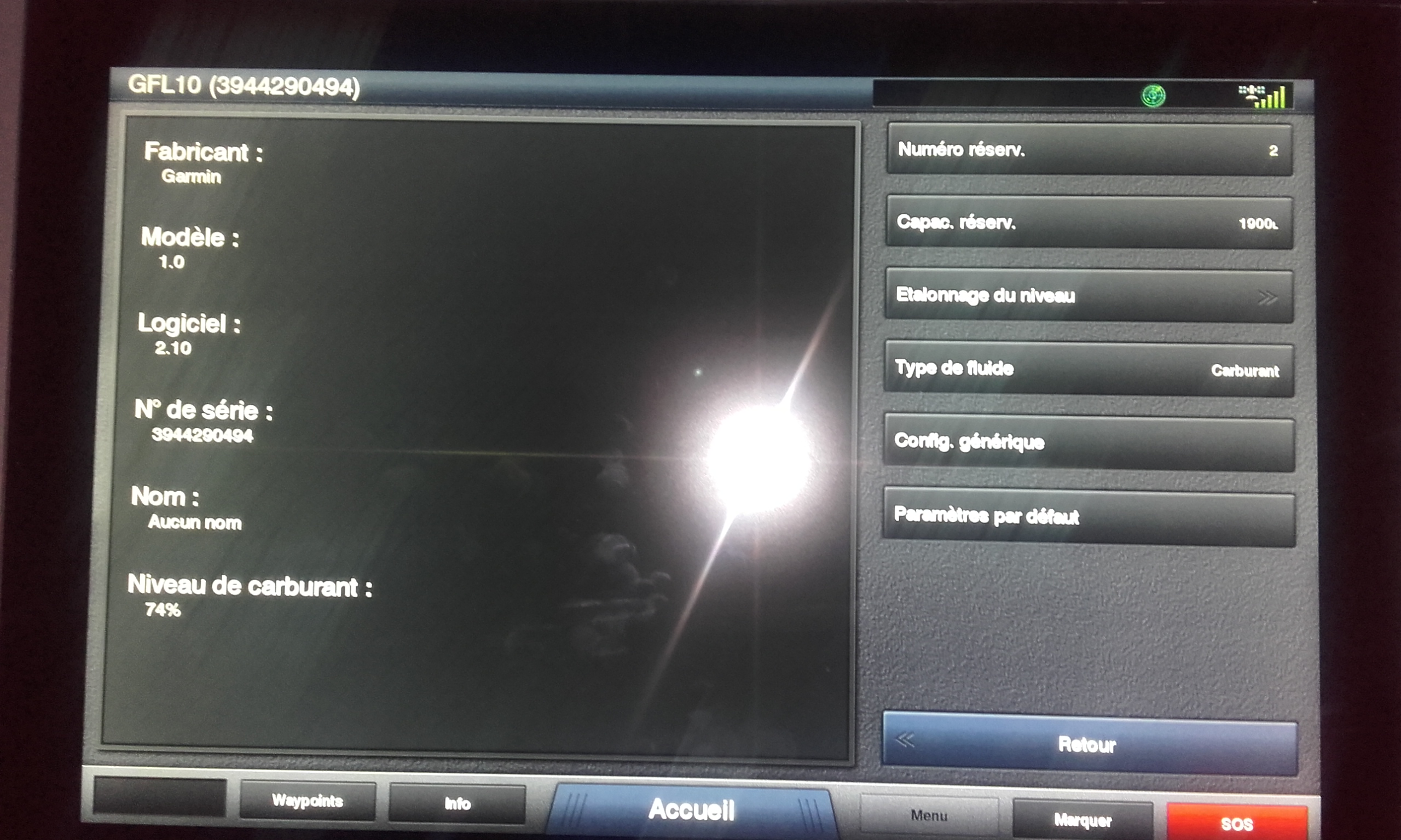

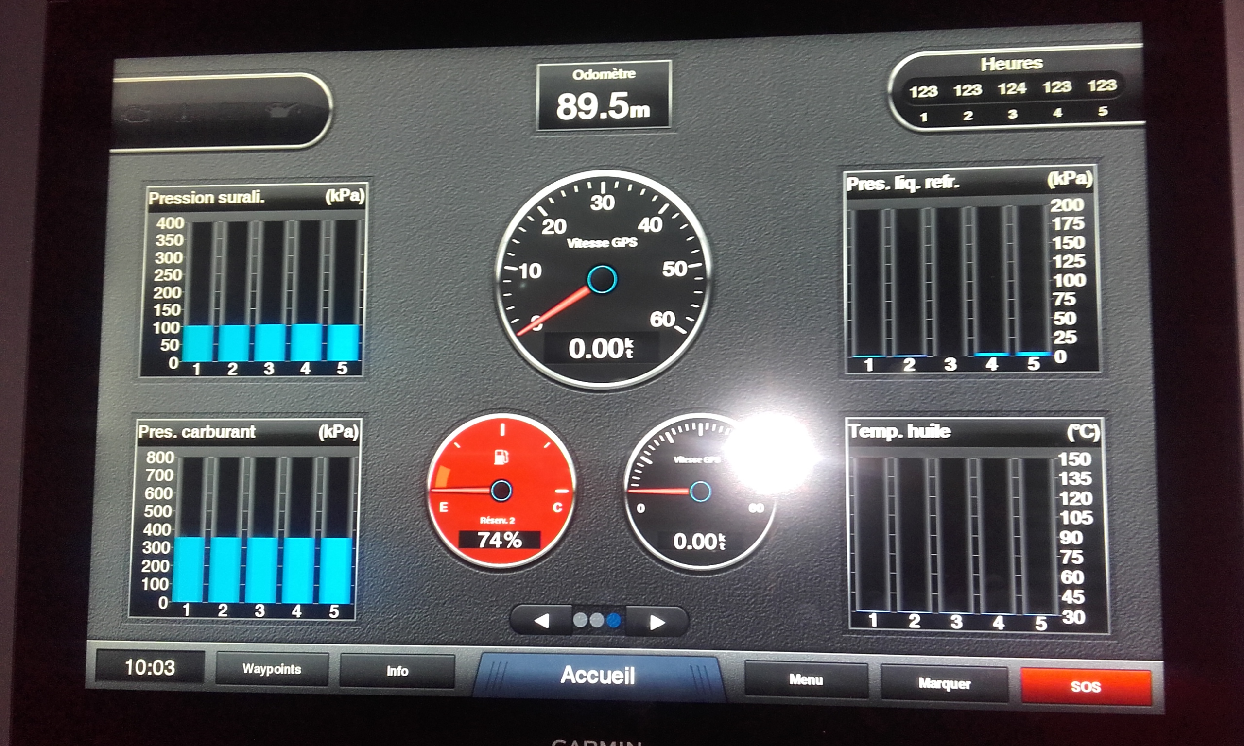

La jauge pour niveau de carburant n'est pas branché sur un bateau cigarette 42 équipé de (5 moteur mercurey VERADO400 - 3 gps map 8617 – 2 vesselview Multi engins 502) Donc j'ai eu l'idée d'ajouté Garmin fuel level GFL10 sur réseau NMEA2000

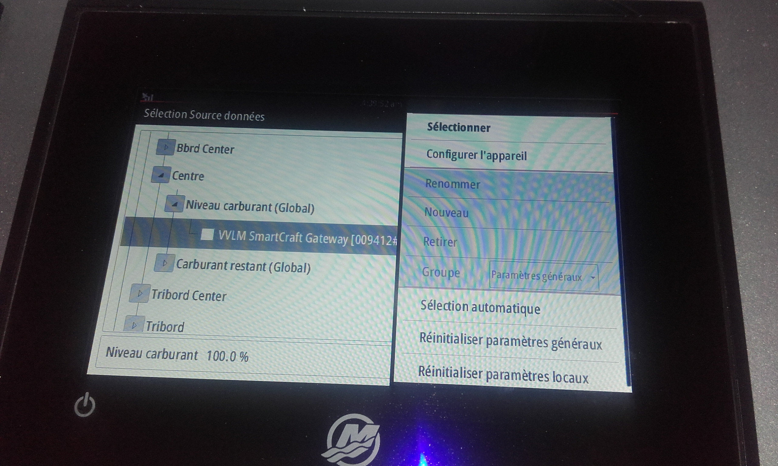

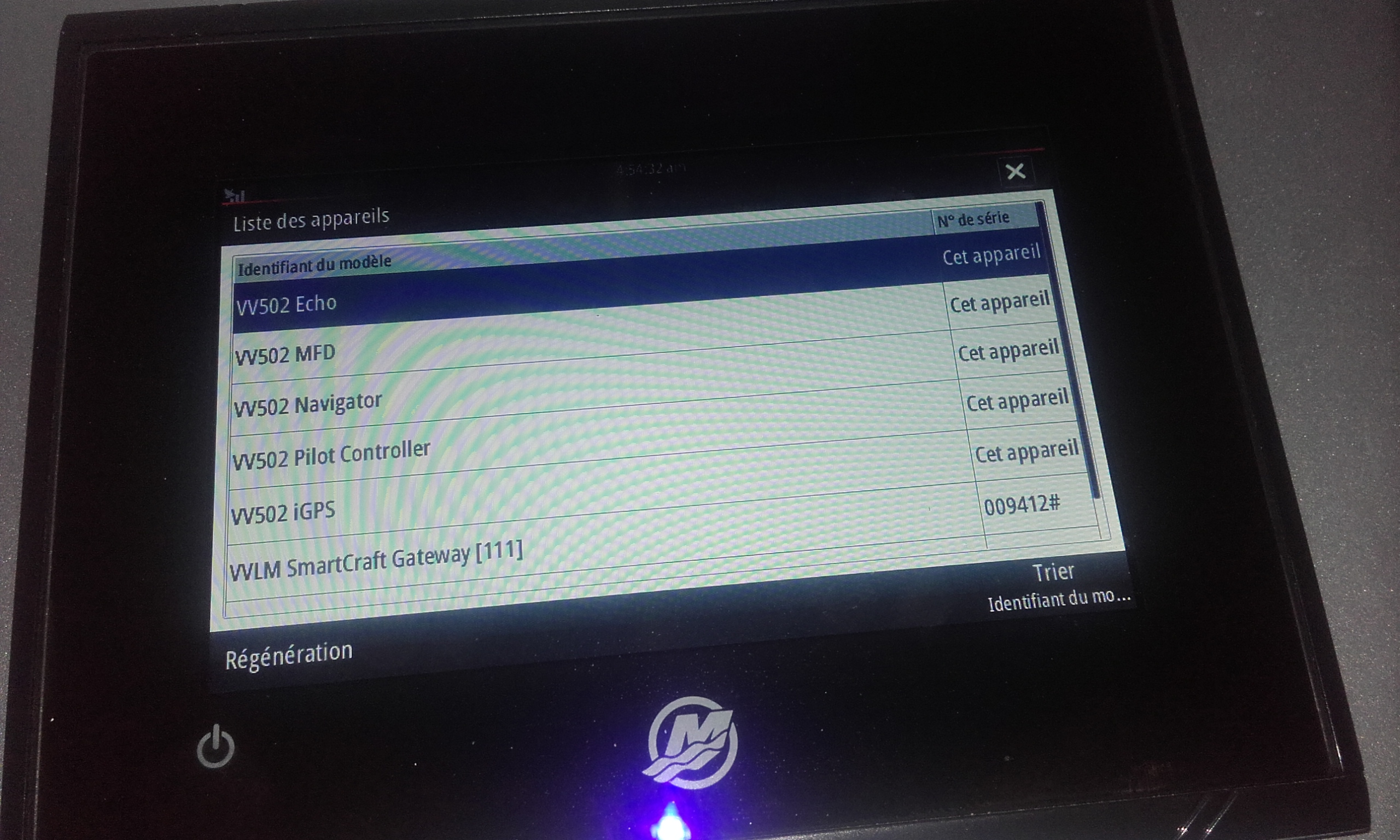

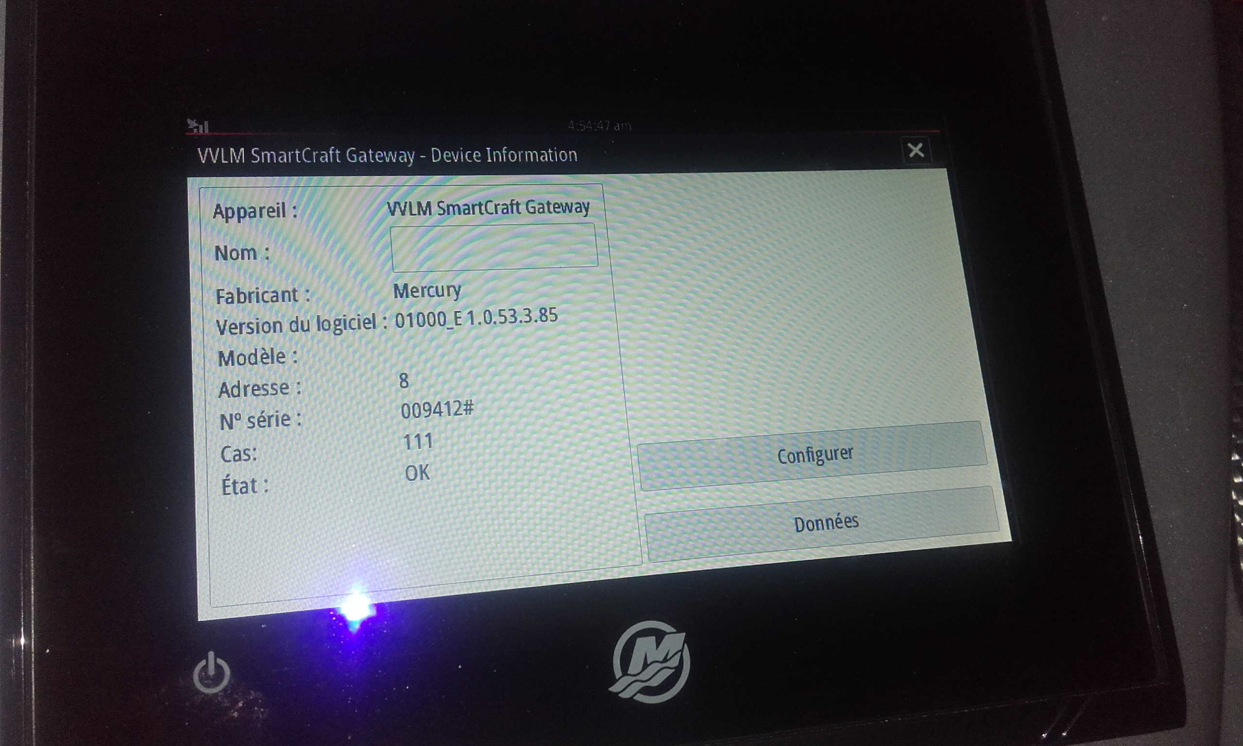

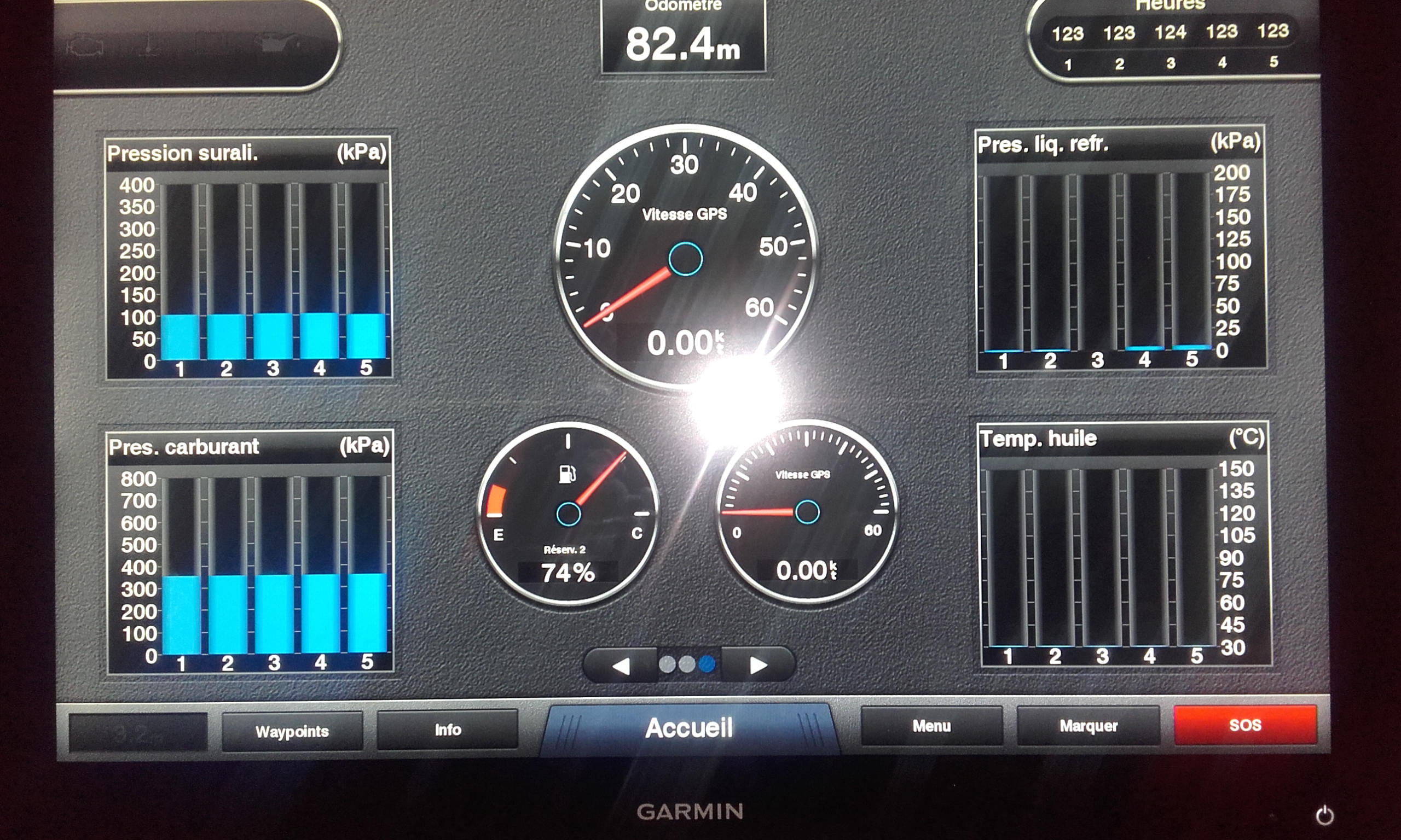

Après l’installation et la configuration tout se passe bien juste au moment ou je tourne la clé du moteur centre l’aiguille sur gpsmap commence à descendre a zéro et devient rouge comme s’il détecte un autre jauge qui   n‘est branché (wlm smarcraft GATEWAY) voir photo
 ma question c'est commet désactiver cette jauge afin d'obtenir une seul idication celui du gfl10 ?
