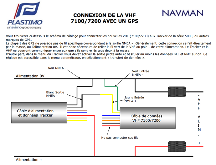

j ai acheter récement un gps t 56 et une navman 7110 materiel neuf je n arrive pas a connester ceux enssemble
j ai un cable mmea founit avec vhf que j ai branché sur la brocche au bout il y a plusieurs fil avec un plus et un moins de l autre coté sur le gps c est pareil comme je n y connais rien je preffère demander

slt a tous j ai trouvé je pense
PLASTIMO
PLASTIMO
