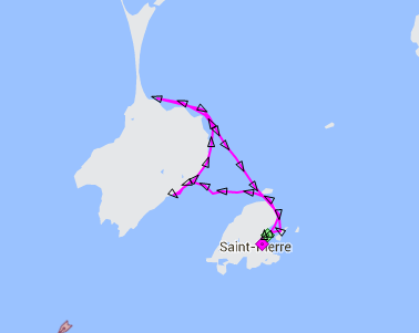

Je suis plutôt satisfait du système qui fonctionne sans problème et permet d'être vu par les bateaux équipés de récepteurs.
Je peux suivre le parcours de mes sorties sur Marine Trafic et suis visible sur leur site en permanence.
Je n'ai pas eu à m'inscrire, on est visible de façon automatique dès lors que les infos AIS sont captées par leur récepteurs.
Je n'ai pas encore testé la portée maxi sans obstacles, mais avec une antenne à moins de 3 m de la surface
je suis visible par un récepteur terrestre masqué par les reliefs à au moins 10 NMI.
Le mode "silence" activé par un simple interrupteur permet de se faire discret si nécessaire et fonctionne parfaitement également.
