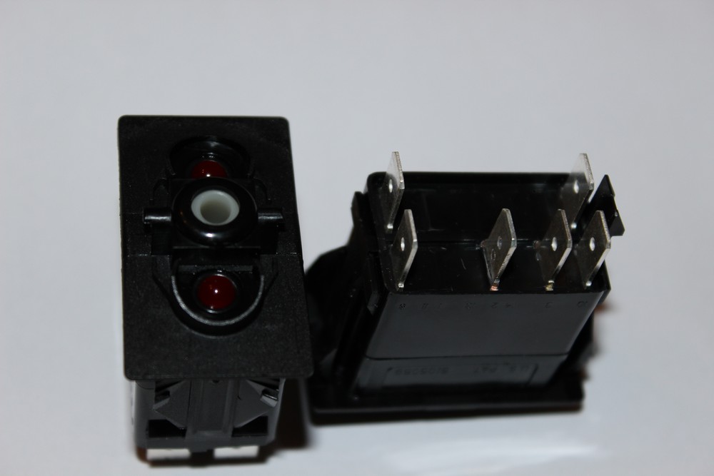

Salut à tous . Voilà , je dois installer 4 inters comme sur la photo mais le probleme c'est je ne m'attendais pas à ce qui est autant de plots a l'arriere !!!!!!! J'en ai vu avec led qui n'avait que trois plots , là c'est simple , mais sur le miens y a deux leds et 6 plots .  Donc , est ce que parmis vous il y ai quelqu'un (une ame charritable ) qui sache comment brancher ce truc , qui puisse m'expliquer . Merci beaucoup par avance de vos solutions . C'est un inter à bascule , marque  carlingswitch , serie contura 2 ,  doubles leds , simple position on-off , 6 plots servant sur feu blanc 360° 12V

il faut savoir que pour
il faut savoir que pour certains feux
( et notamment celui de mouillage )
tu peux avoir 3 positions sur le meme
interrupteur ; c' est d' ailleurs probablement
le cas du tien
Position 1 = ETEINT
Position 2 = allumages des feux de positions ET
du feux de poupe ( qui quelque fois peut AUSSI
etre le feux de mouillage sur 360 ° )
Position 3 = allumage seul du feu de mouillage
donc si l' on compte
- une masse negative permanente
( pour faire allumer les voyants )
- une arrivée positive provenant de la batterie
- un depart vers seulement le feu AR ( ou de mouillage )
- un départ vers les feux de position ET le feu AR
- un + pour allumer chaque voyant ,
on arrive à SIX plots .... Image
cela dit , je ne sais pas comment ils
sont positionnés ...

merci ski wake pour ta
Message par faucoca »
merci ski wake pour ta réponse Image, c'est bon j'ai compris Image j'ai désossé l'inter et j'ai compris comment il fonctionnait  donc merci et sujet clos pour moi Image
