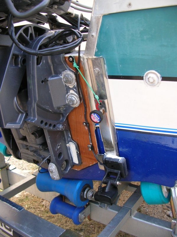

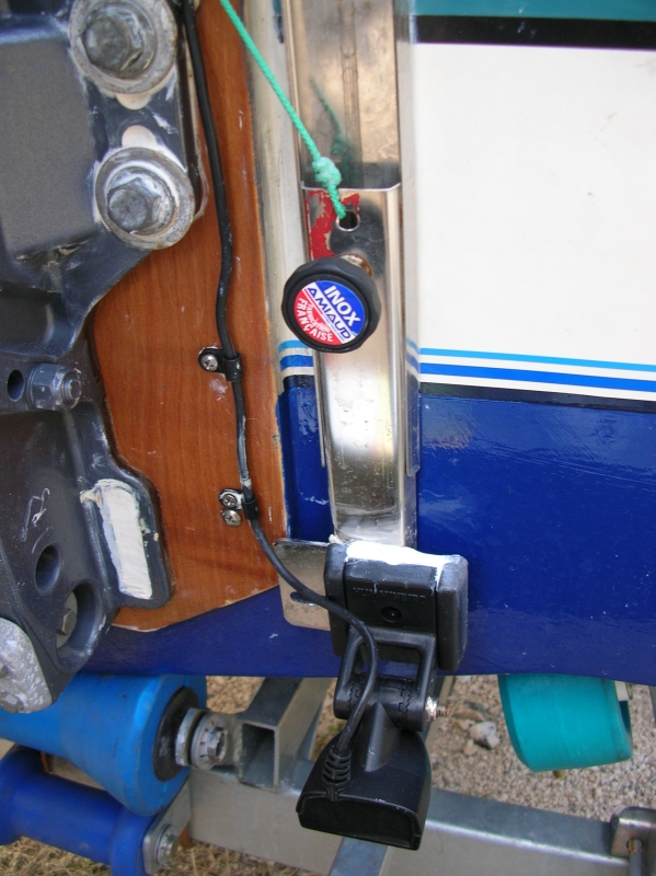

Merci pour toutes les infos.
STP, aurais tu une photo du montage de ta sonde sur le bateau.
Certain installe la sonde sur le tableau arrière, donc pas de soucis au moment de la mise à l'eau? Non? Est ce bien ou pas?
Patrice

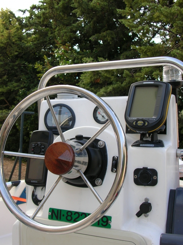

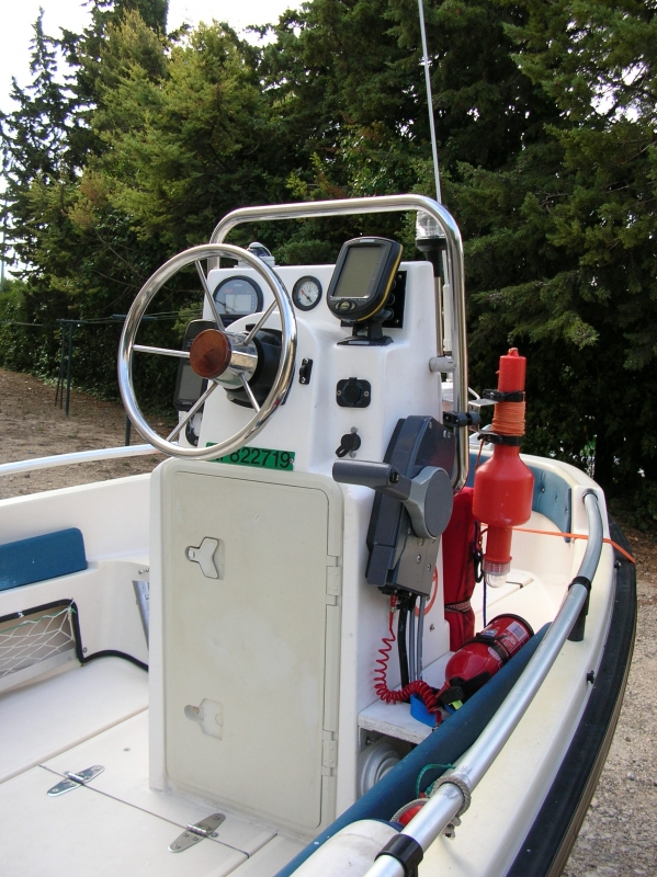

Messages : 100
Bonsoir, PatriceMa sonde
Message par Jerattous »
Bonsoir, Patrice
Ma sonde  est montée sur un support réglable, et comme 99,99% des petits bateaux elle est fixée sur le tableau AR (la petite cordelette et juste là pour définir la bonne hauteur). Je te joins quelques photos de mon montage avec l'écran + GPS sur ma console.
Yves

Salut, Angelo
Rien de spécial, le tableau électrique est un peu à l'étroit derrière le sondeur, et j'ai été obligé de mettre la VHF à l'intérieur de la console par manque de place avec un haut-parleur sur le côté.(Petit bateau = petite console !!!!!) Pour l'utilisation que j'en fais il me suffit largement (surtout avec le temps qu'il a fait cette semaine)
