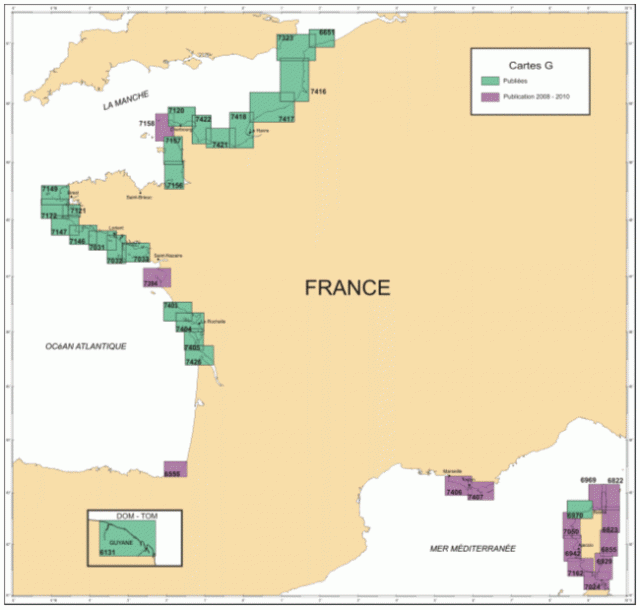

Bonjour, Je vous communique
Je vous communique le découpage des cartes papiers sédimentoplogiques du Shom.
Le Golf du Morbihan fait bien partie des zones traitées.
A bientot,
Hervé
A bientot,
Hervé
