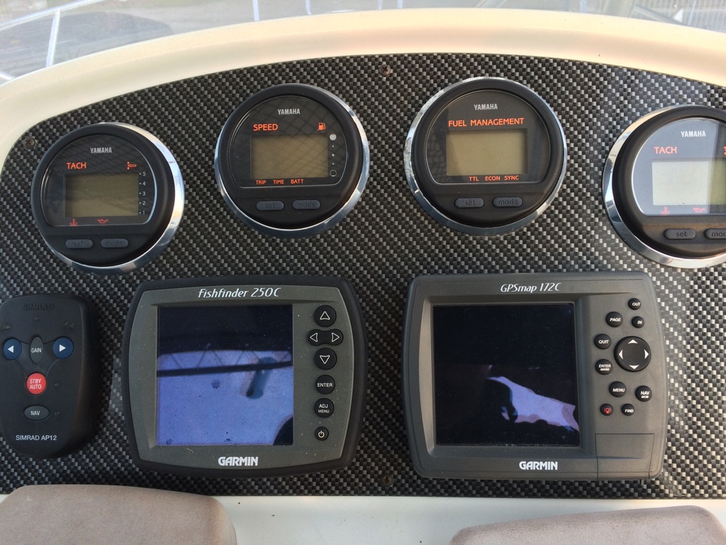

Pour info sur le reste de l'équipement : radar Furuno avec Navnet, GPS secours Furuno GP32, et dans les vieux trucs que je veux changer Garmin Fishfinder 250C et Garmin GPSmao172C. Ces deux derniers sont sur la console et le reste dans un coffre sous le T-top. (Voir image jointe).
Quel type de système Navnet vous avez à bord ? On peu peut être trouvé un module sondeur + sonde compatible avec cet écran.
Sinon, il y a le furuno FCV628 + sonde 600w, mais ce type de sondeur peut atteindre des fonds de 250m environ.
Pour avoir une très belle efficacité sur des fonds aussi important et sonder même à grande vitesse on vous conseillera plutôt un ensemble avec une sonde 1kw.
Chez Furuno, par exemple on basculerait sur un Furuno FCV 588 + sonde 1 kw. Mais on explose le budget.
