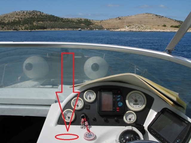

Bonjour Jmich!Pas d'autre
Message par Pierre1953 »
Bonjour Jmich!
Pas d'autre choix que de le fixer sur la partie plane à gauche du volant (voir photo). Je l'ai positionné de façon à ne pas masquer un cadran du tableau de bord et en prenant garde que le volet du vide poche puisse tenir ouvert en appui du GPS.
Faut faire attention de bien fixer le cablage sur la partie haute à l'intérieur pour éviter que la porte n'arrache tout à l'ouverture. Vive la colle pour ne pas percer un trou de plus!

Oui, excuse, tu parlais de
Oui, excuse, tu parlais de la VHF. J'étais polarisé sur le GPS! J'ai placé la VHF sur l'étrier fixé sur la paroi verticale du tableau de bord, vers la doite, à hauteur mes genoux...
Impossible de l'encastrer, tout comme le GPS. Là, j'ai pas de photo.

Je suis allé voir ce matin
Message par jmich »
Je suis allé voir ce matin sous la bâche... car j'ai horreur des étriers...!
Il me semble que le GPS pourrait être encastré à plat à l'endroit où tu l'a mis (d'après la notice il ne fait que 7 cm d'épaisseur, donc il y aurait +/- 4 ou 5 cm à encaster mais reste à voir les câbles) et que la VHF pourrait être encastrée à mis hauteur du flanc latéral droit en position verticale...
