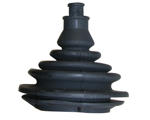

Attention si vous commander un souflet il existe plusieurs modèle suivant diamètre du trou
image 13
vous pourriez également utlisé un modèle sans démontage comme sur l'image
image 22
Personnellement je n'ai jamais utlisé et ne connais pas la qualité
Je ne pourrais pas vous donner les références (pub interdite)

J'ai commandé et recu un soufflet d'origine. Effectivement j'ai vu sur internet le modèle "ouvert" qui permet un montage facile.
Pb : hier, chez Yamaha, on m'a dit que seul le modèle d'origine permet d'assurer l'étanchéité...
La mise en oeuvre est bien plus compliquée car il faut enlever le tube de commande de direction, qui est assez long. Et il faudra probablement dégager, en partie, le câble vers l'interieur du bateau afin de pouvoir le dégager du moteur. Pour cette année, je vais bricoler et remettre cette opération à la sortie du bateau, à l'automne.
Merci pour votre suggestion

Faire tout un démontage assez
Faire tout un démontage assez fastidieux au
demeurant pour changer un soufflet me semble
assez disproportionné Image
Dans votre cas, j'opterais pour un soufflet fendu ...
certes pas aussi étanche qu'un monobloc,
mais bon ... Image
Si le moteur est neuf et encore sous garantie,
à l' extrème limite çà pourrait se justifier ... Image
Perso, je pense que si le soufflet "fendu" est
monté correctement ( avec la fente en bas
orientée à "6h35" vers l' avant du bateau )
les risques d'infiltration d'eau sont limités...
Ce soufflet pourrait-il se trouver immergé par
des vagues ( bateau à l'arrêt ) ou lors d'une
marche AR "brutale" qui ferait rentrer de l'eau
dans l' auge moteur ??? Image
