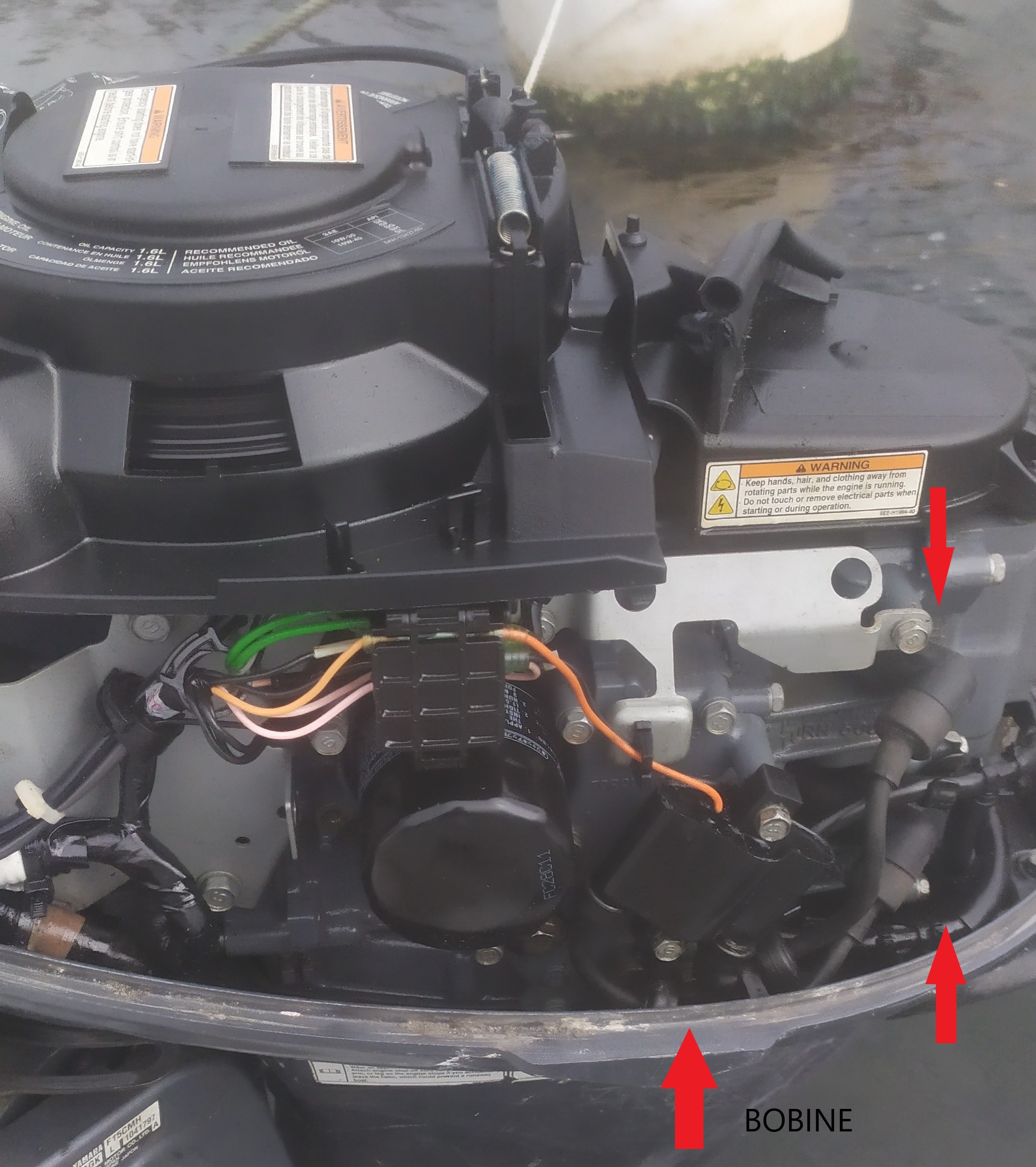

Je viens vers vous car j'ai l'impression que mon moteur est en train de me lacher et  qu'il ne tourne pas rond.
Il s'agit d'un yamaha 15 cv 4 temps de 2014.
Il y a, si je ne me trompe pas, une bobine qui alimente deux bougies et un seul carburateur.
J'ai changé les bougies avant toutes les manipulations
Symtpomes:
1er symptome:
- Quand je débranche la bougie supérieure > il cale direct
- QUAnd je débranche la bougie iinférieurE: Il tourne vraiment sur un cylindre avec plein de vibrations et ne cale pas.
Est ce grave qu'il cale sur un cylindre ?
2eme symptome:
J'ai des fois le lanceur manuel qui se bloque à la moitié de la course.
Merci pour votre aide précisieuse
Ps:  le bateau est dans l'eau à son corps mort
