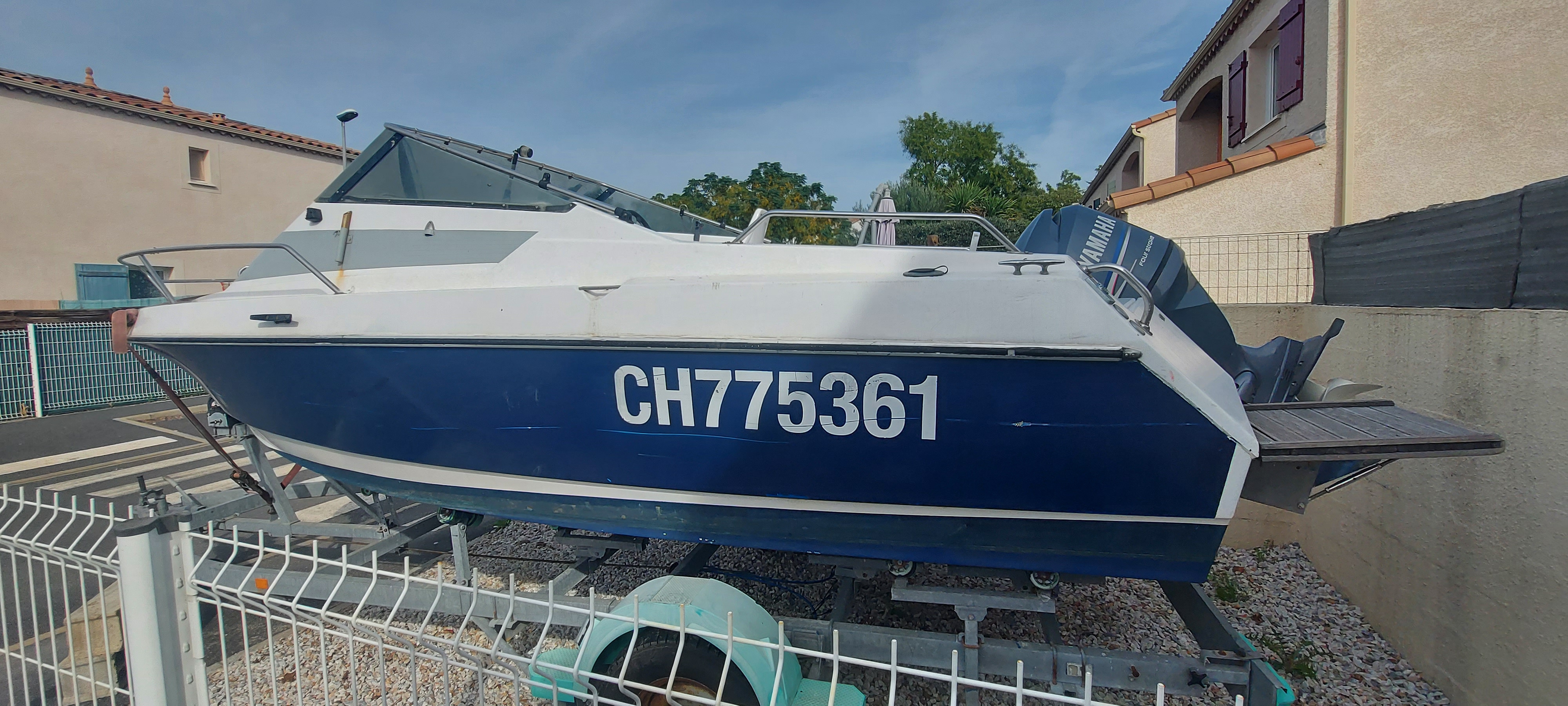

BONJOUR . URGENT. j'ai un hors bord yamaha 115 chevaux 4 temps , problème de trim , qui fonctionnait trés bien et puis... avec mon fils au quai on a réussi à le baisser en actionnant la vis. l'objectif étant pour ne pas payer un grutage et une réparation , de pouvoir en bord de mer avec peu d'eau , de tenter de relever le moteur et d'atteindre la vis de remplissage d'huile et de tenter de réparer ainsi. impossible à deux et trois de parvenir à soulever le moteur. soi vous pouvez m'aider à trouver une solution soit je passe par une réparation à 250 euros; merci merci de votre aide. jean claude dupont 0619924887 . dupontjclaude1@gmail.com ;mon bateau flyer 5 est à sete
