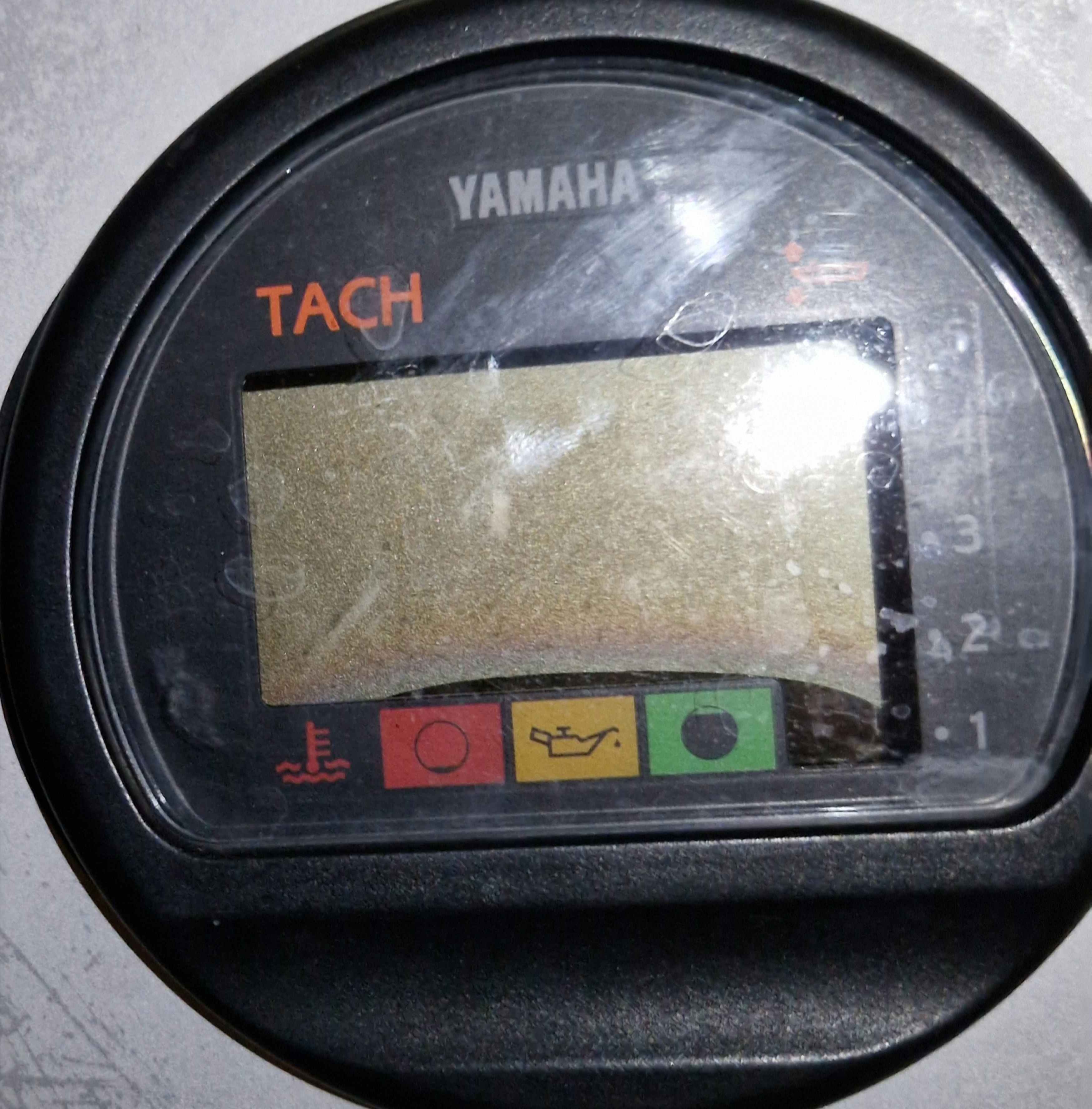

J'ai acheter un bateau équipé d'un moteur hors bord yamaha 75cv CETO 2 temps de 1998.
Mon problème c'est avec le tachymètre qui ne s'allume pas.
Je cherche le schéma de câblage du tachymètre pour tout vérifier.
Pouvez-vous m'aider?
Merci d'avance pour votre aide

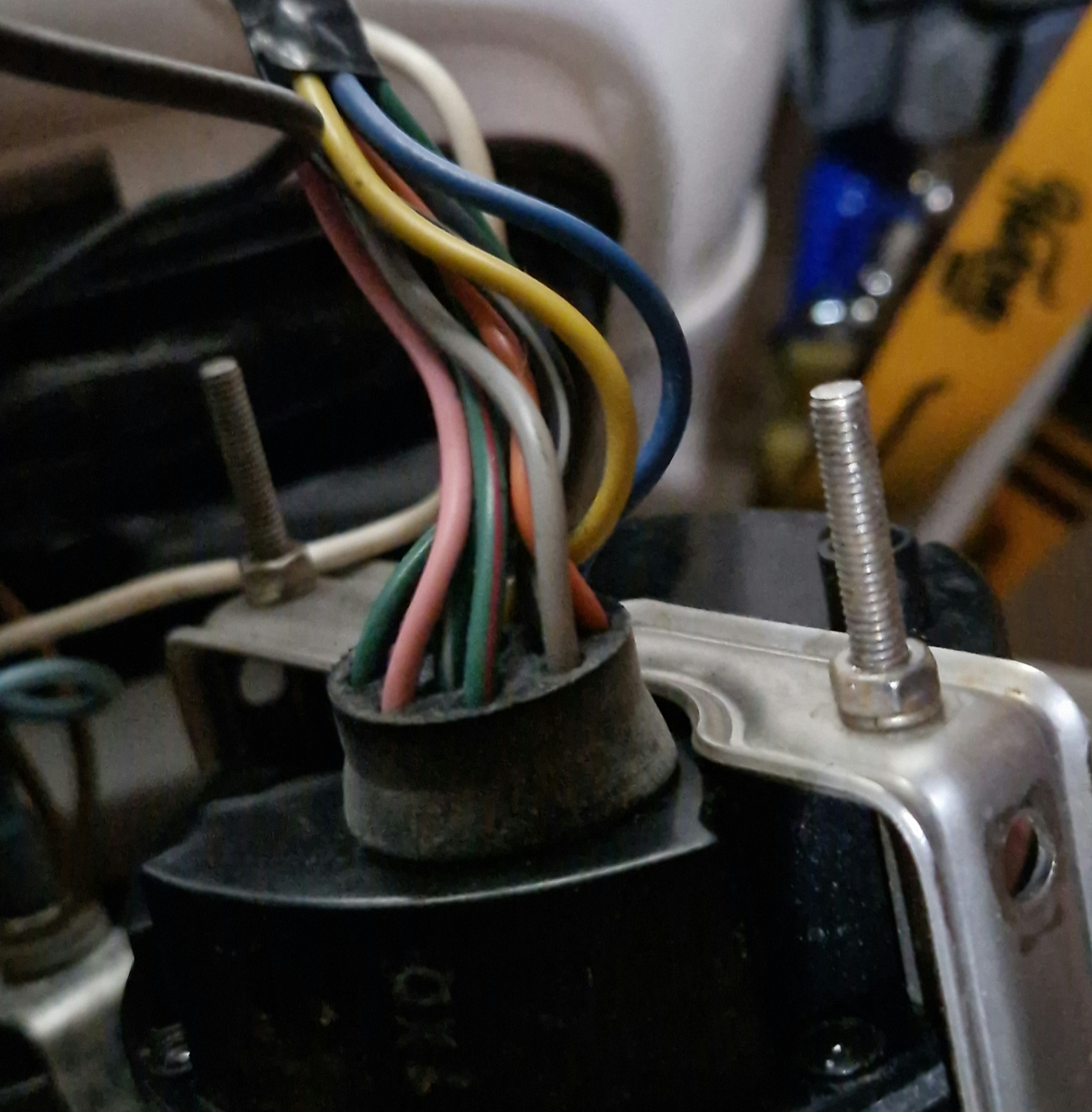

Sans schéma,  pour une dizaine de fils il est déja aisé de voir si l' alimentation 12V aprés  contact arrive.
Bon à minima il faut un voltmetre mais, un fusible est peut être  HS.
Aprés,  un fusible ne s' use pas......si il a grillé c' est que le combiné à un soucis.

Sur votre tachymetre auriez vous également des connecteurs ?

J'ai fait quelques essais et j'ai réussi à l'alimenter pour le tester..
tester.
L'écran s'éclaire mais on voit à peine les chiffre et indicateur.
J'ai dû connecter un fil bleu avec les jaunes  pour que ça marche.
J'ai identifier quelques fils depuis le moteur et les capteurs.
Je crois bien que je vais devoir remplacer mon tach.
Si vous avez des informations ou des conseils, je vous en remercie d'avance.
