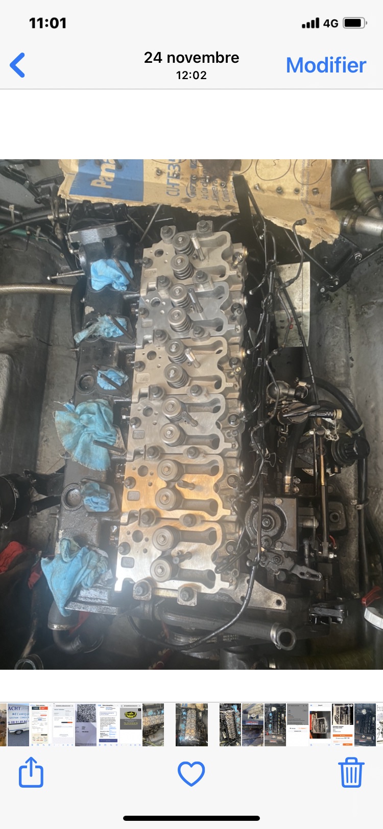

bonsoir à tous nouveaux sur le forum j essaye de solutionner mon problème moteur . Pertes de 600 t/rs sur mon moteur avec fume blanche sortant du reniflard après recherche ça viens du cache culbuteurs. J ai changé les 6 culasses 6 têtes d injecteurs revue l alimentation gasoil . Idem le turbo pousse à 900 gr a 3000tr/m le moteur démarre bien à froid à chaud ne chauffe pas ne fume pas juste un bruit de fuite ou d aspiration moteurs tres chaud . Je pense dorénavant à un problème de collecteurs d échappement mais je n arrive pas à comprendre le cheminenent du LDR de ce dernier aux caches culbuteurs. Si vous avez des idées suis dans l impasse merci

Bonsoir j ai respecte la revue technique j ai mis les culasses en places en me servant des anciennes vis de serrages comme guide en tronçonnant les têtes puis remonter le collecteur d échappement sans les joints puis serré les culasses dans la procédure . Je précise pas de mayonnaise et je retrouve le meme symptôme avant et après changement culasses  . En plus de la vaporisation d eau perte de puissance . . ???

Je précise culasses neuves joints idem
