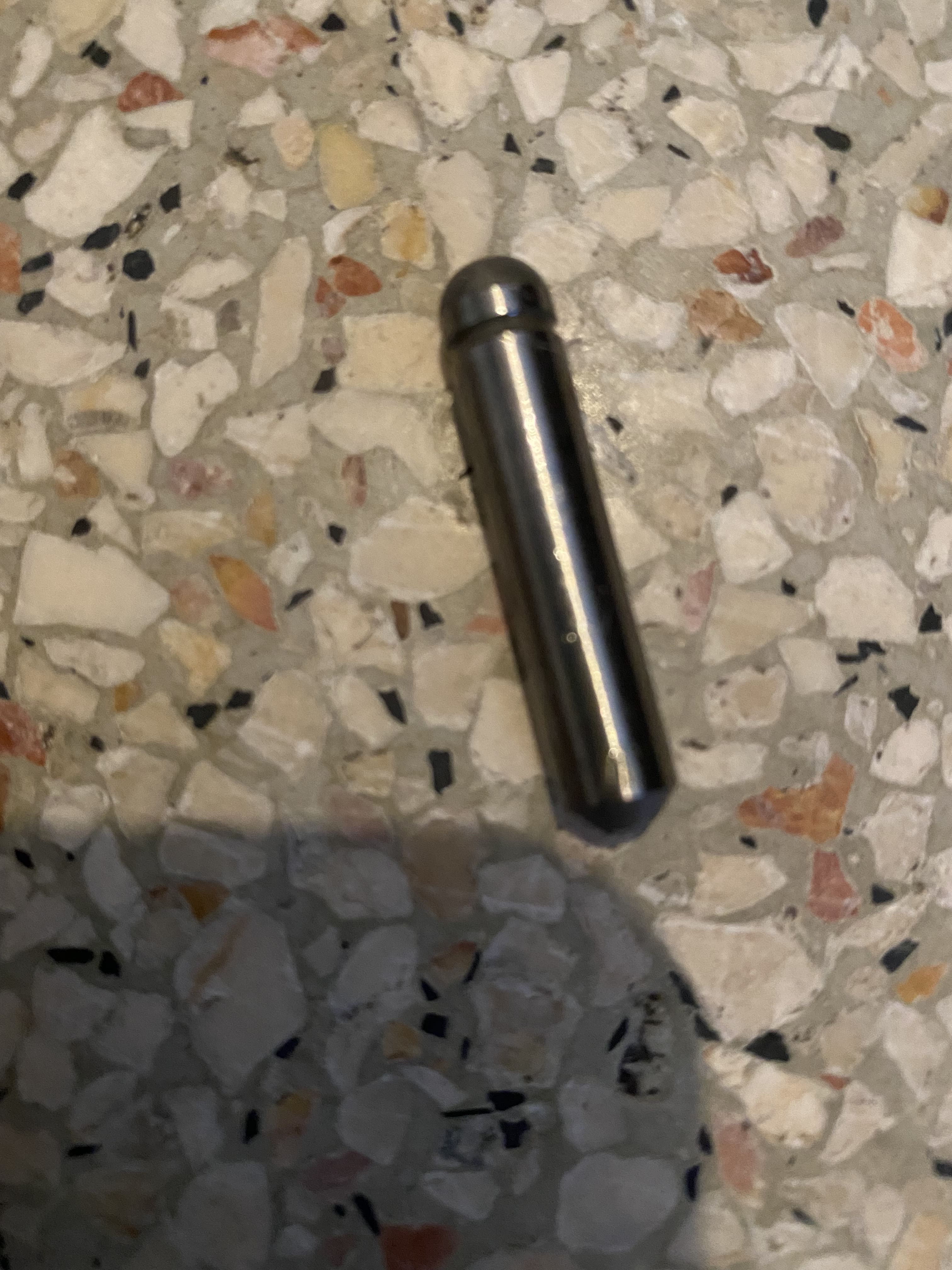

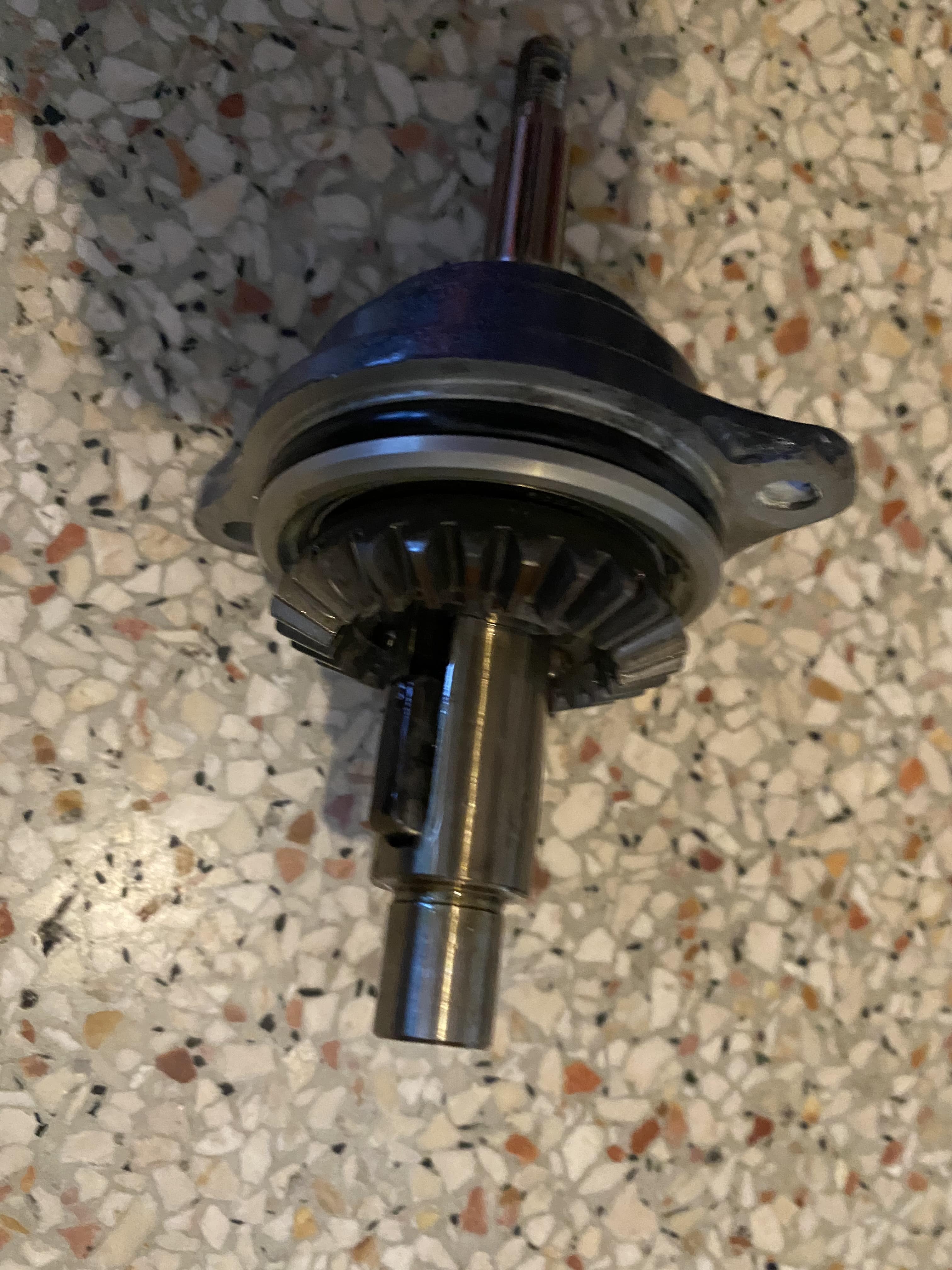

Salut a tous
J'ai démonté les hélices pour faire un nettoyage et j'ai aussi déposé ça (voir photo, désolé je sais pas comment ça s'appel), c'est pour faire la vidange je crois, et il y a une petite tige métallique qui est tombé mais je sais pas de quel coté est la rainure.. en haut ou en bas (voir photo)
Savez vous de quel coté mettre cette tige métallique ?

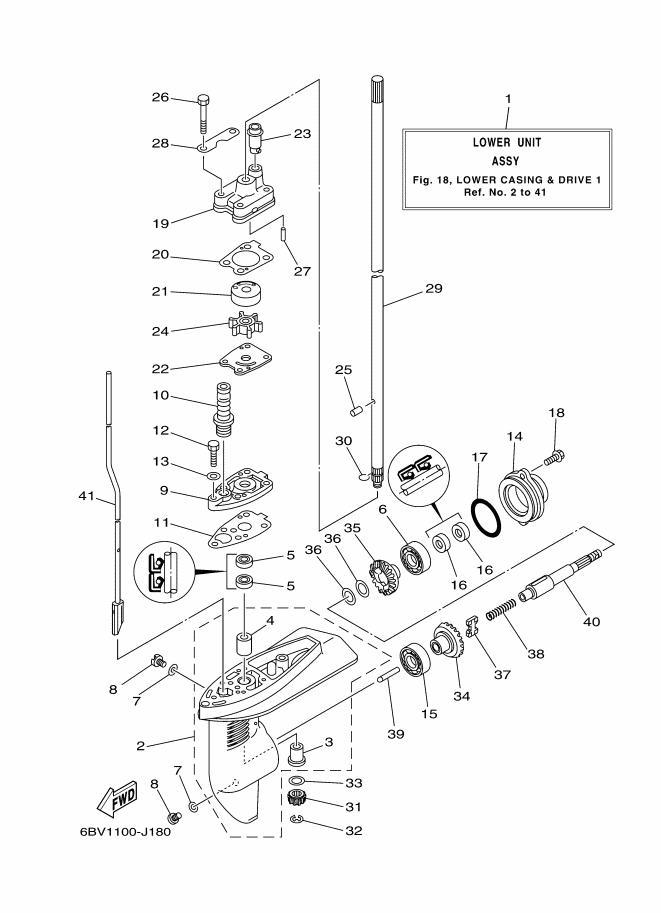

J'ai trouve a l'aide du
Message par Quicksilvain »
J'ai trouve a l'aide du numéro de série et du code model la vue éclatée mais ont voit pas la rainure de la pièce 39 (poussoir d'embrayage).
 https://www.yamaha-motor.eu/fr/fr/service-maintenance/parts-catalogue/#/
ci joint documentation
yam2.pdf
https://www.discount-marine.com/forum/images/post/comment/yam2_0.pdf
Salut, merci, cela semble pas correspondre.. quel est le model de ce moteur ?
le model en image est un 50
le model en image est un 50 cv 4t

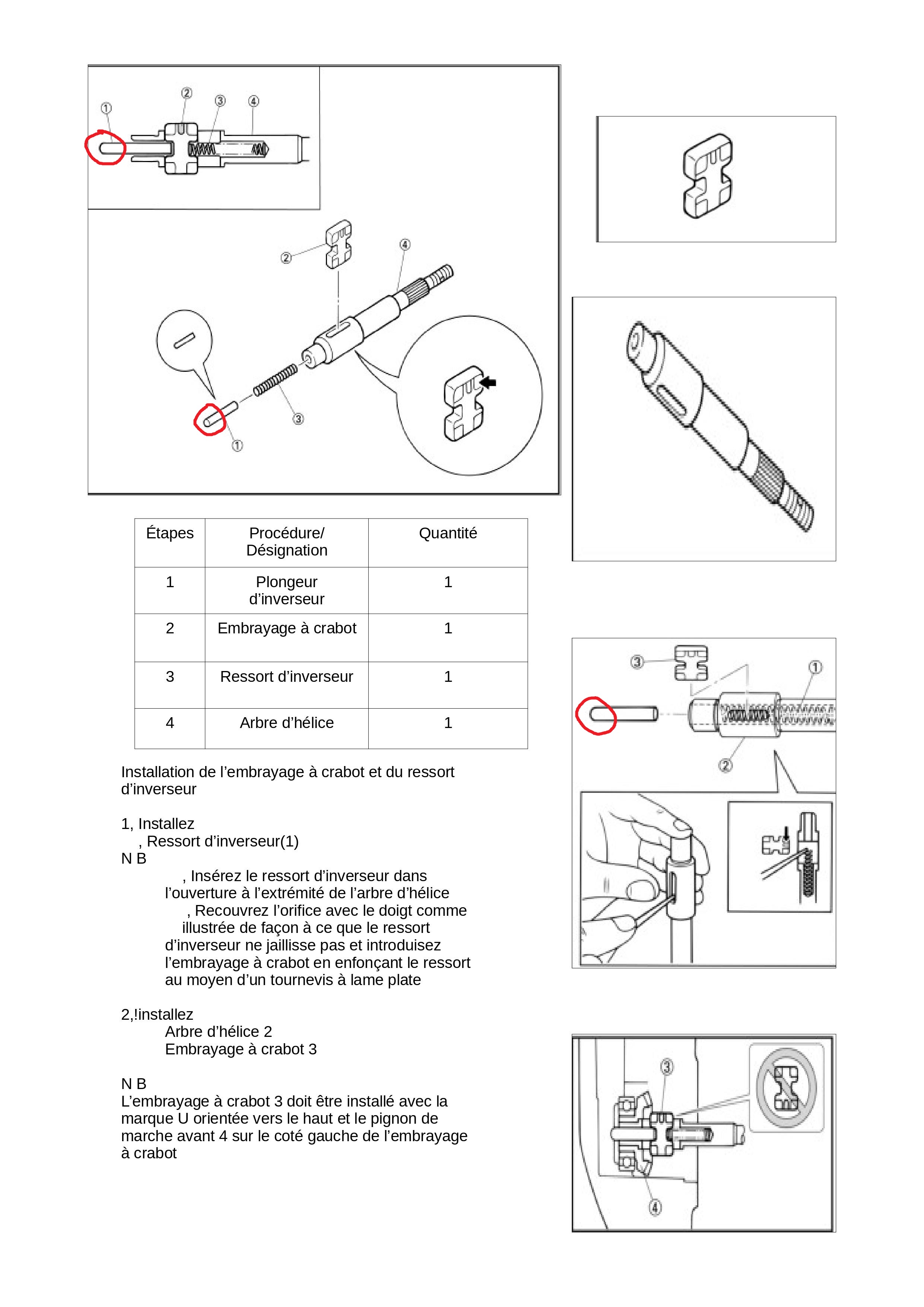

ci joint documentation pour votre moteur
yam_f4.pdf
https://www.discount-marine.com/forum/images/post/comment/yam_f4.pdf

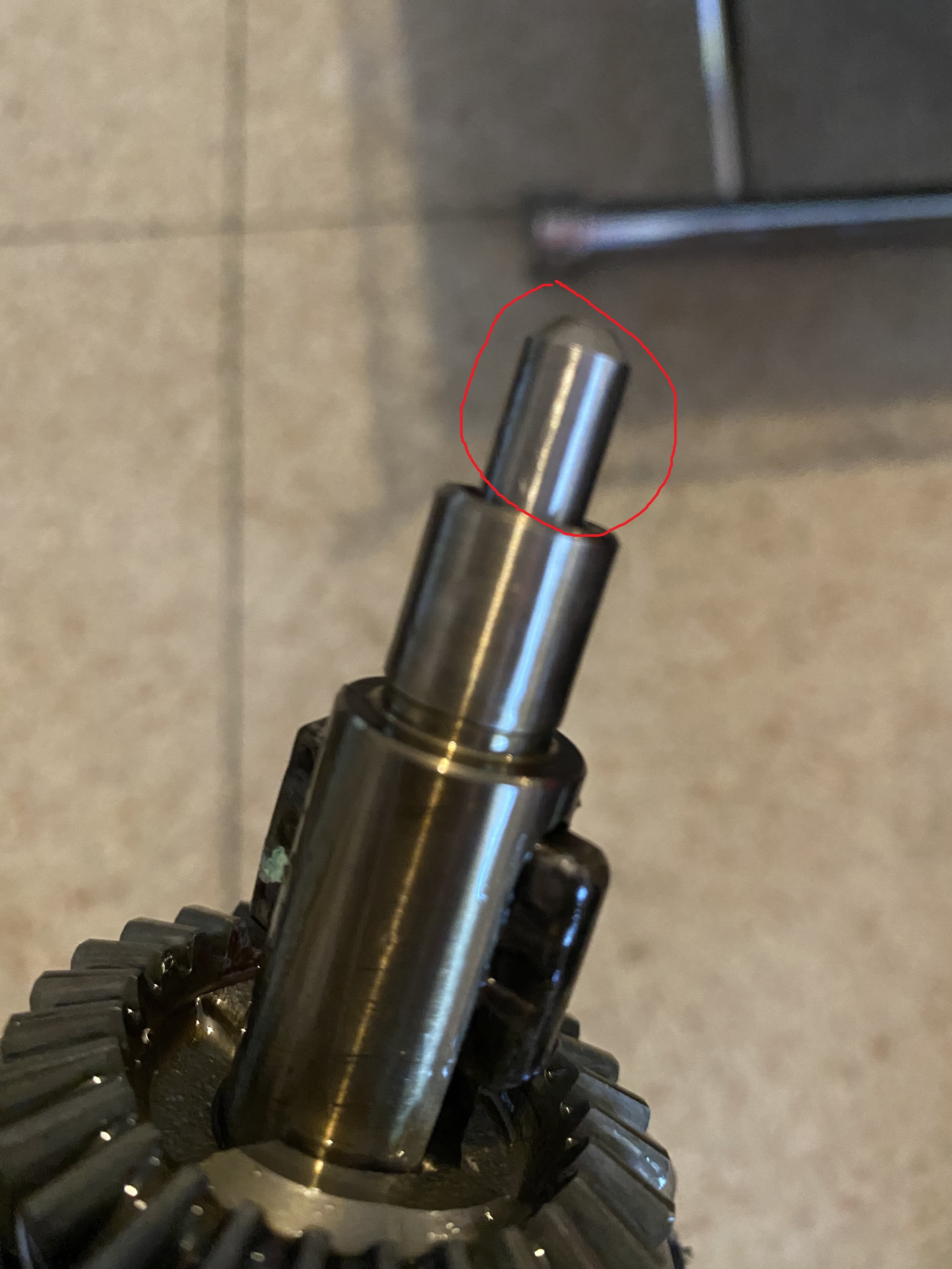

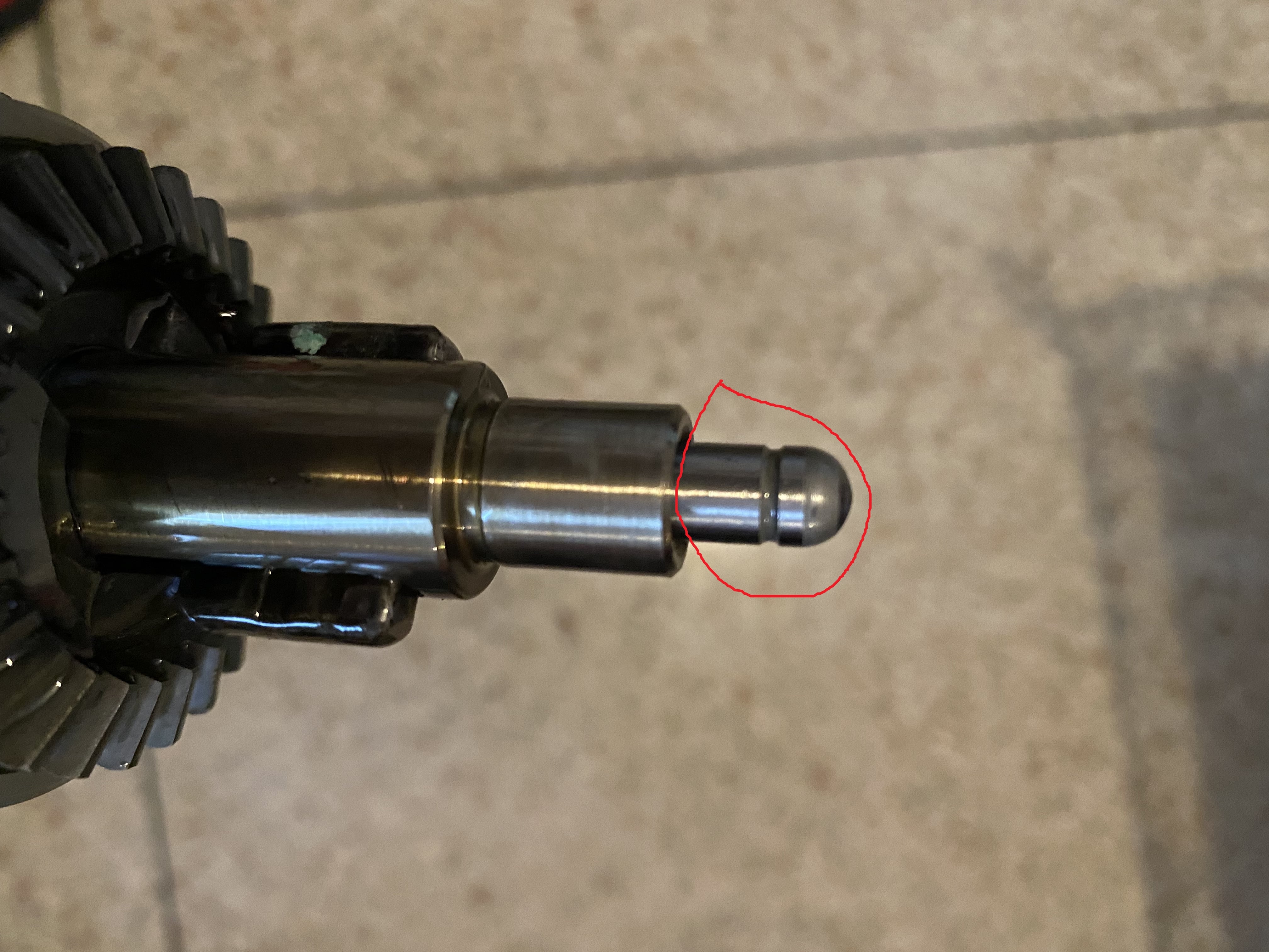

Merci super..
Merci super..
Toutefois, j'ai remarqué une contradiction dans les dessins (entouré de 3 cercles en rouge), les rainures ne sont pas positionné pareil..
