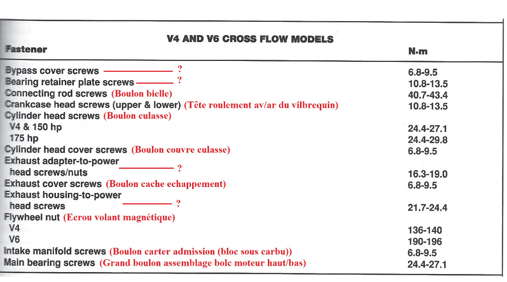

Bonjour à tous je suis sur le point de remonter mon moteur et seul beug qu'il ne reste à résoudre c'est connaitre les couples pour certains serrages à la clé dynamométrique.
Ma première question est que la doc Johnson donne systématiquement deux couples (ex: 24.4-27.1 n.m) à chaque fois, es-ce pour un premier serrage à 24.4 puis un second à 27.1 n.m?
Deuxième question, pouvez vous m'aider à traduire ci dessous la page d'anglais technique ou ce trouve les points d'interrogations car sur mon bouquin Clymer certains noms reviennent pour des pièces totalement différentes donc je suis dans le flou total et l'anglais n'est déjà pas facile pour moi alors l'anglais technique...
Merci bcp de votre aide.

Merci bcp pour le pdf avec les couples en français ca m aide beaucoup. Sans vouloir abuser auriez vous de dispo une doc technique pour mon moteur car je me sers d un manuel pro de 175/200cv de 1979 en anglais mais tjs meilleurs je trouve que mon bouquin clymer regroupant tt les moteurs de la marque... manquante je trouve de précision et en anglais... merci d avance si vous avez cela et encore merci pour le doc du couple.
