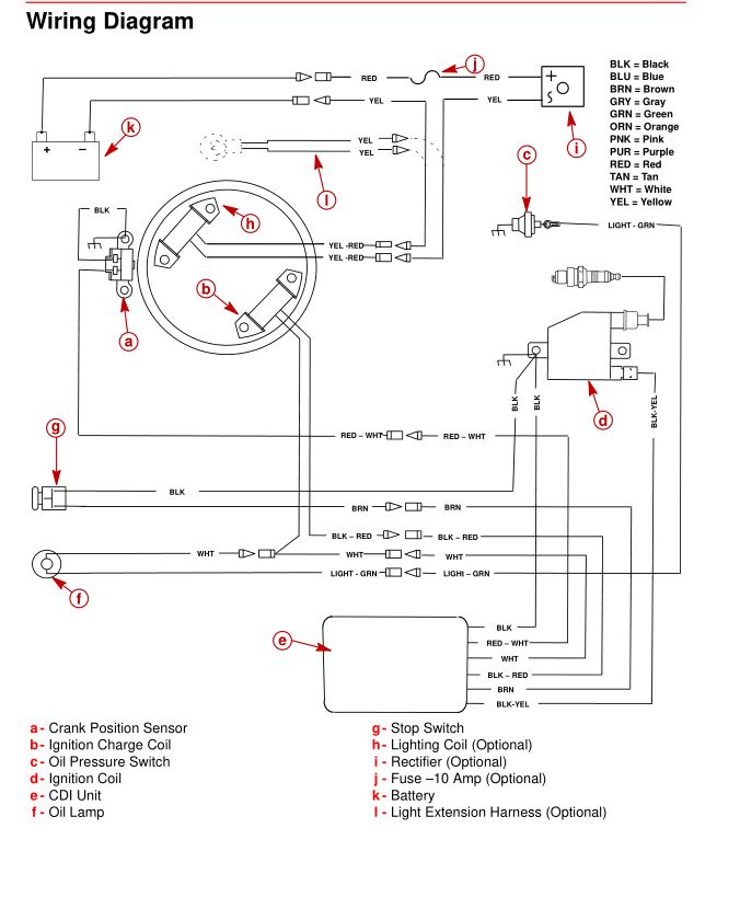

Est il possible de recharger une batterie avec un mercury 6cv 4T?
Je ne trouve pas de schema electrique
Y a t'il une sortie 12V regulée?
Merci de votre aide
Mercury 6cv 4T

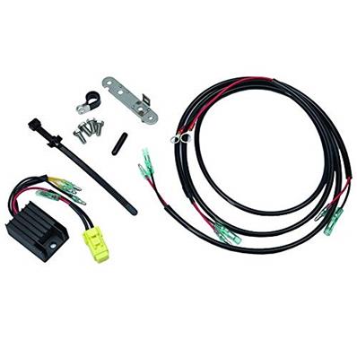

pour charger une batterie sur un F6 mercury il y a plusieurs solutions
soit le kit bobine et volant sont montés avec 2 fils de sortie jaune/rouge
il reste à installer le régulateur ,le porte fusible et divers fils
soit il n 'y pas de fils donc faudrait prévoir l'installation
du volant,de la bobine,du régulateur et divers fils
d'ou une dépose du volant
je vous mets le schéma
