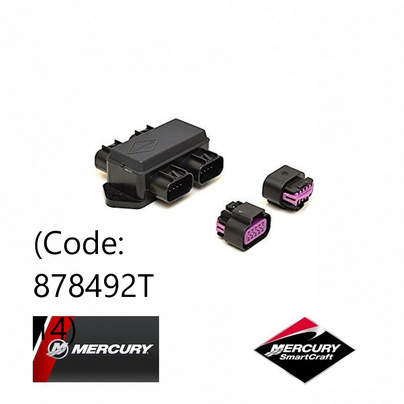

Ne sachant pas si je suis dans la bonne section du forum je sollicite votre aide car je suis en possession d’un VesselView mobile qui me pose un souci de branchement  sur mon Mercury 50 EFI 2005 après avoir consulté toutes les vidéos existantes sur son  utilisation et installation qui se font dans le moteur a une connectique libre de 10 pins avec capuchon jaune sauf que cette connectique n’existe pas sur mon moteur a mon grand étonnement !! Bon qu’a cela ne tienne  je me dit  y a toujours une solution  et on m’a fait part par un mécano que derrière mon Smartcraft (basic) elle doit y avoir une connectique libre ou je peux me brancher  puis après tout , cette solution me convenait parfaitement, mieux car VesselView mobile étant plus a l’abri dans la cabine et d’un vol et après avoir démonté l’arrière du console .. Là je suis maudit.. !! Pas de connectique libre derrière Smartcraft Donc il va falloir se rabattre sur des adaptateurs compatibles en jonction avec Smartcraft  mais lesquels choisir Pensez vous que les solutions que j’ai pu trouver ci-dessous pourront convenir  en jonction sans pour autant affecter le SmartCraft avec une connectique male d’où vient se connecter câble bleu venant du moteur qui lui est femelle.
Merci de votre attention, en espérant été le plus claire possible pour avoir une réponse de votre expérience dans ce domaine ou d’un pro avec d’autres solution  qui m’évitera des dépenses incertaines
1/Genuine Mercury & Mercruiser parts. 84-892453A01 10 Pin Adapter Harness Male
Avec   Genuine Mercury & Mercruiser parts. 878492K14 Smartcraft Junction Box Kit 4 Way with Weather Caps
2/Ou bien Uniquement ORIGINAL MERCURY MERCRUISER Câble Y Câble de raccordement F. Smart Craft 84-8m0042976 | eBay

je vous mets également la référence du boitier

Merci à vous  mjacques c’était juste l’explication avec la Réf  Mercury qu’il me fallait que j’ai pas trouvé  qui me confirme bien l’acquisition de ce boitier que je dois effectuer, au prix aberrant que ça coute ces adaptateurs  fallait pas faire de co….erie surtout que je n’ai pas les poches bien profondes
